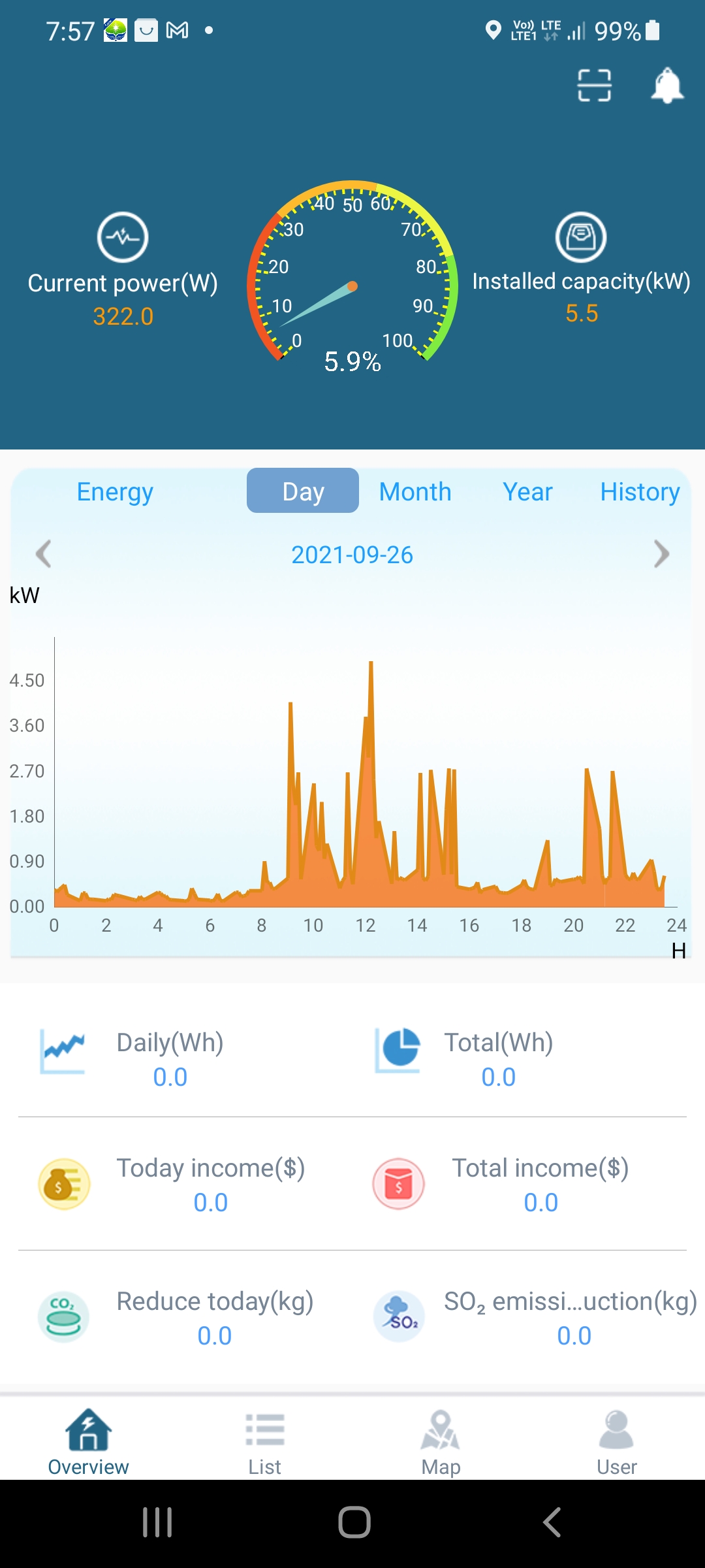

Tak já za posledních 24hodin spotřeba 18kWh ráno SOC 43% večer běžela z baterek min 1 pračka.Když připočtu 10kWh na ohřev vody,tak od tebe Viktore daleko o vikendech nebudu a to se včera nepekly koláče jako obvykle.
Ve smluveném diagramu odběru vidím nedostatky:)))

mě spíš u tebe zaujaly ty noční špičky. U nás pračka bere 300-500W, pak 20 minut 2kW při ohřevu a pak zase 300w po zbytek doby. U tebe to vypadá na 10 min. 2.5kW a pak pozvolna pokles na 1.8kW cca 15 minut. To je ještě čerpadlo ve studně? Stejně tak zvláštní je ta druhá špička, náběh na 2.5kW a potom pozvolna dolů... Nebo to tak zkresluje ten monitoring? Přes den to maluje i ostrý hrany. Nebo v 18 hod pozvolně narůstající spotřeba na skoro 1kW? to vznikne jak? Jestli světla, tak potěě, u mě celej barák nebere na svícení víc než 300W... Ale musím pochválit ty noční minima, to bude podobný jako u mě.

Není to spíš myčka?
Anebo se vyprala pračka a pak to někdo přeházel do sušičky a pustil ji?
Myčku v noci chápu, aby bylo nádobí na druhý den nachystané, ale tu pračku nevím, podle mne je to zbytečné trápení baterií.
Ostatně i ta myčka má určitě odložený start a dá se pustit dopoledne.
Je to jen o přeorganizování schématu užívání spotřebičů, chápu, že lidi byli desítky let naučení na "noční proud", ale to slunko to sakra změnilo. A je škoda, že se to nevyužije, když ta změna není až tak katastrofální. Jen hol lidi jsou konzervy.

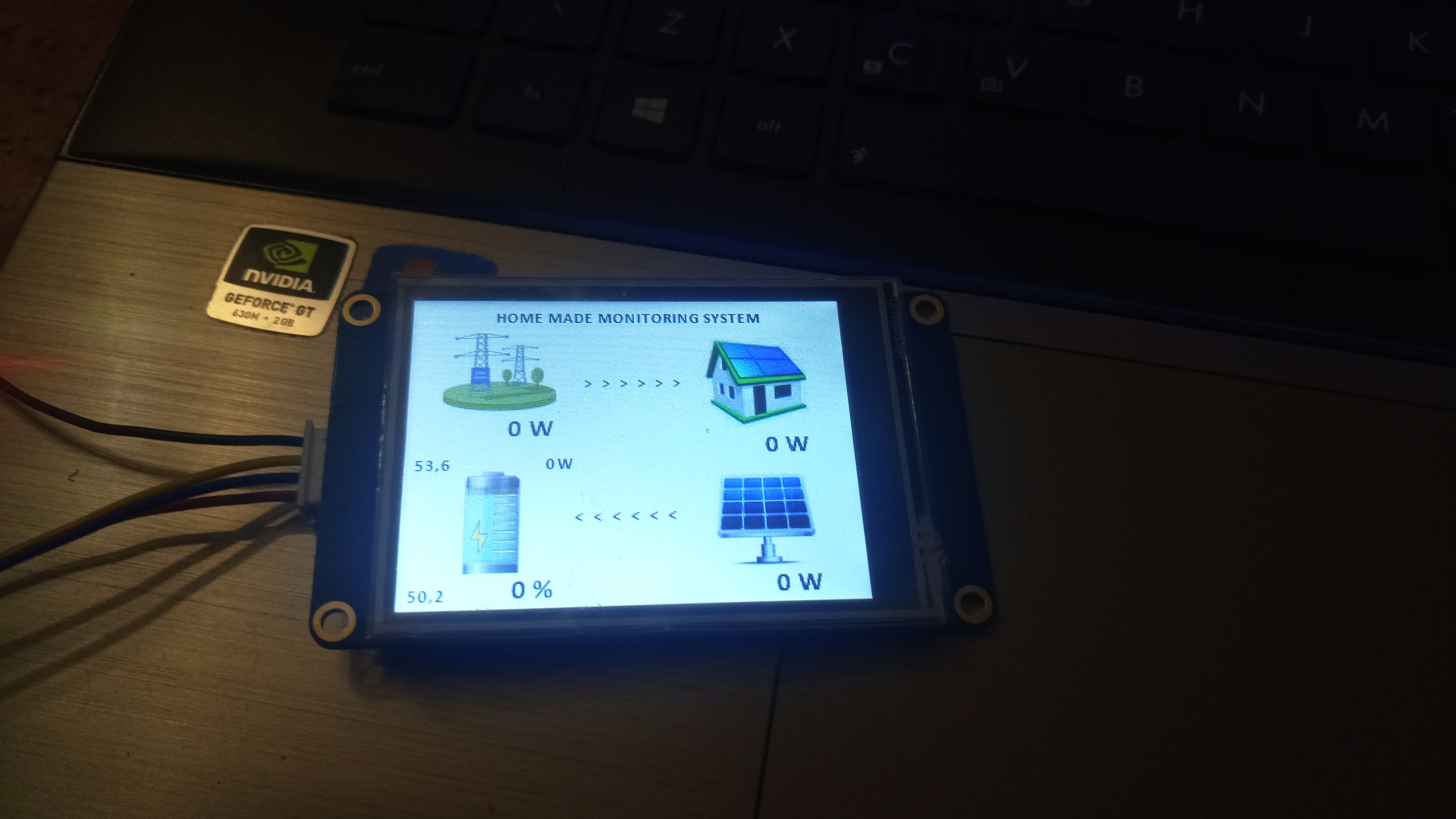

bracha dnes pise ... dnes super, spousta slunce, voda+baterky nabity. vyrobil 14kwh
ja dneska ... dnes super slunce, voda ohřátá, a zřejmě i hooodně dalších věcí ohřátých, vyroba 26kwh, v 19:00 baterka empty,
dneska jsem manzelce predcital clanek jakehosi rozumbrady, ktery komentoval skutecnost, ze elektrina bude 2-3x drazsi ... rikal, budeme muset prehodnotit sve chovani a premyslet na kazdym spotrebicem, co doma pustime. takze budem chodit smradlavy jak prasata a budem zrat syrový jidlo, nebo se bude prát v potoce a varit na ohni v kotliku.
a jinak si hraju, programuji si displeyík na to observovadlo co si delam k elektrarne, tuna je zakladni vzhled. melo by to jeste mit dve dalsi stranky. tam budou volty kazdeho clanku baterie.. no a ty baterie mam dve, proto dalsi dve stranky.

hele, nahral jsem to do displaye ... ted uz jen rozhybat cisla ...

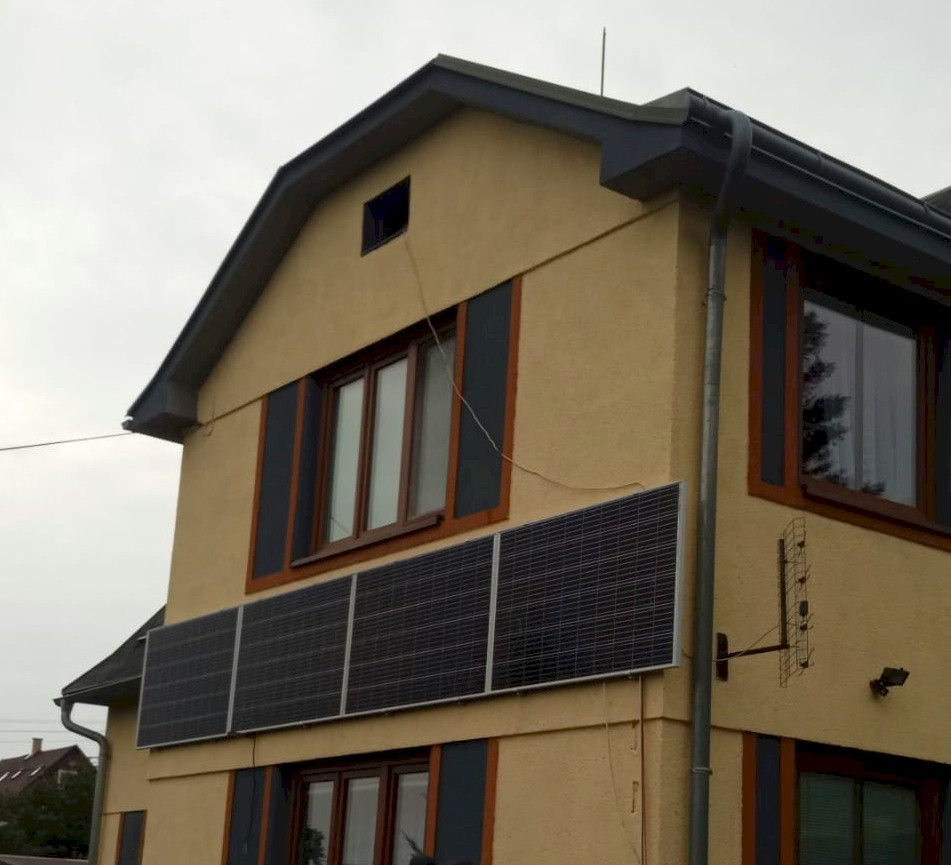

prilozil jsem pod kotlem ... dalsi 4 panely
... ale byl to vopruz to tam pridelat. kdyz posvitilo, dalo to 1000W, takze druhej regl uz taky neco bude delat
(tak jeste zbyva 12 pro uzavreni faze 2)

Dako mi nesedi ta efektivita pokladky.ViktorEX píše:prilozil jsem pod kotlem ... dalsi 4 panely... ale byl to vopruz to tam pridelat. kdyz posvitilo, dalo to 1000W, takze druhej regl uz taky neco bude delat
Keby si ich dal na lezato nezmestilo by sa ich tam 9ks?

jak jsi prosimte prisel na 9 kusu? za jedno nevim, jak bych to tam mymi domacimi prostredky pridelal, pak v teto pozici je plne osvetleno od cca 11:30, strecha ma asi 2,20 x 5,5... takze nalezato by se 4 nevesly.
... no a pak tady vsechno jede na 4S.

co bych tocil... par sroubku, stafle, chemicke kotvy. stejne uz je hotovo. jo dneska jsme vyuzili myho "ještěra" ... vysokozdvizny vozik desta s motorem z 1203. ale tu nejhorsi stenu mame jeste pred sebou
