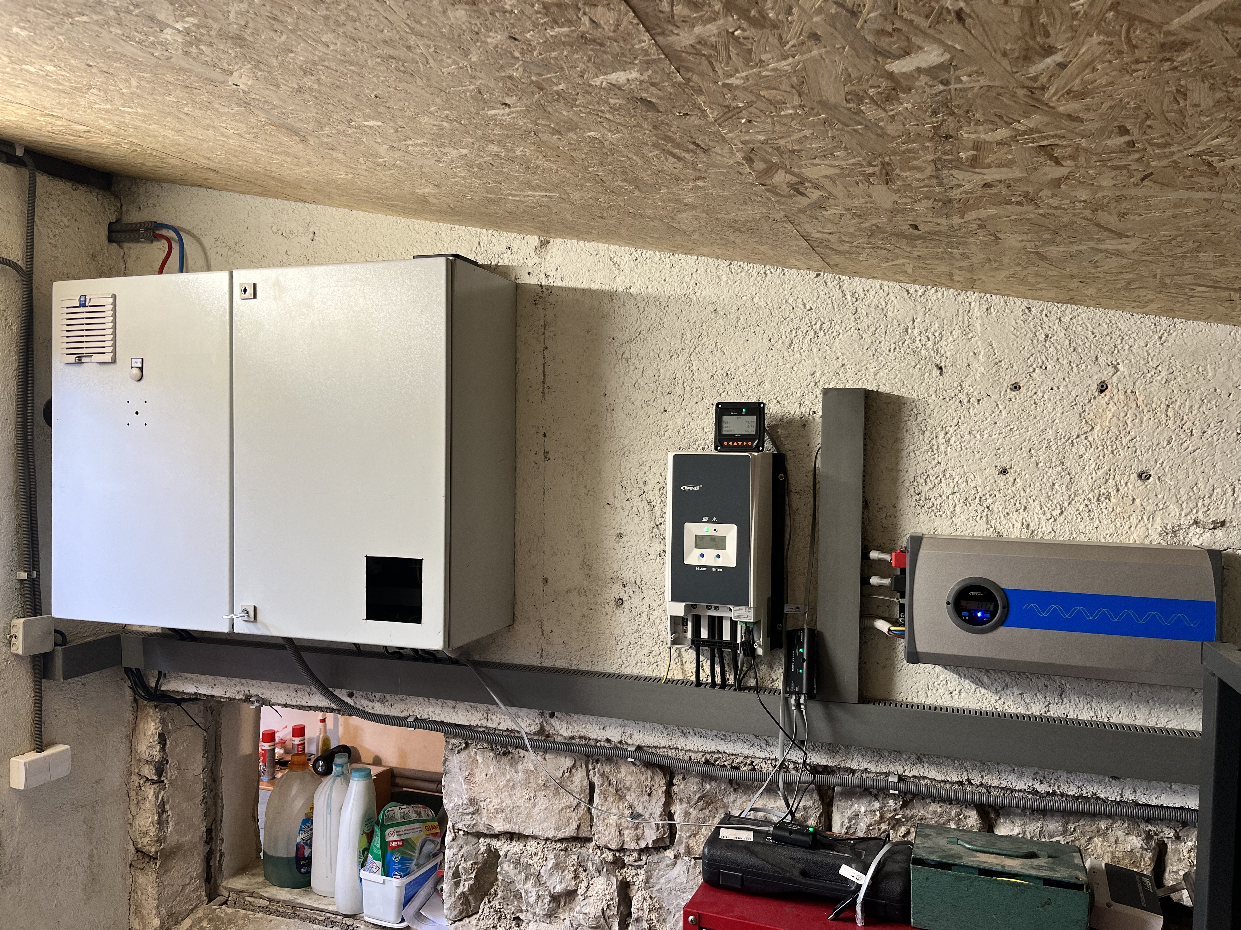

Jasne ze kominovy efekt je lepsi ale tak vyrobca stym urcite pocital ze menic bude vodorovne kedze displej sa otocit zvisle neda..
Osobne si myslym ze tri stupne hore dole je jedno kedze su tam ventilatory..sam mam vodorovne a budem ho otacat vodorovne na druhu stranu nech mi pekne menic ochladzuje regulator kedze regulator nema chladenie,co bude urcite lepsie..vid foto
Ale tak kazdy znas je limitovany dacim inym..niekto nema kable dlhe druhy zasa miesto dalsi by to mal k baterkam daleko atd.. atd..

To vypadá dobře. Jen se zeptám, kde kupujete tyhle lišty? U KV elektro jsem je nenašel nebo blbě hledám.
- Migel
- Příspěvky: 1997
- Reputace:383
- Lokalita:Pod Karpatmi
Re: Nové měniče Epever IPower
Ja som tie zlaby kupoval cez stranku vikon.sk maju dobre ceny

Ty žlaby mají ocelovou přepážku? Že se cpe 230V AC zaráz s DC napětím baterek?
- Migel
- Příspěvky: 1997
- Reputace:383
Nieje to tam spolu..od rozvadzaca smerom k regulatoru a menicu je vsetko dc.prechadza tadial iba vystup z menica
