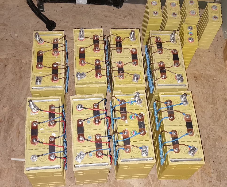

V rámci upgrade bateriového úložiště jsem instaloval 16S - EVE 304Ah místo 2P/16S - Winston 60Ah. V plánu mám ty Winstony otestovat a v případě, že budou dostatečně dobré, tak z nich opět složit 2P/16S.
V rámci instalace EVE jsem zakoupil JK-BMS B1A20S15PH a její funkčnost na EVE je nejen super z pohledu vlastní kompenzace, ale současně je skvělé, že přes Bth můžu ověřovat aktuální stav a hlídá to každý jeden článek. A to ty pasivní paliče nedělaly a jestli to zvládala BMS "Mandy" vlastně nevím, protože jsem to neměl jak měřit za provozu. Můžu jen doufat, že to fungovalo. Takže uvažuji o variantě že i u Winston bych využil JK-BMS. Což má zase drobný otazník = jedná se o sériové zapojení 16 článků ve dvou paralelních větvích.
Dávat tam 2xJK-BMS, to mi přijde ujetý i když technicky možné.
Tak mě napadlo - Stejně chci všechny články rozebrat, poctivě a samostatně měřit a ověřit kapacitu a spárovat. Nyní jsou články po 4 kusech v baterii a v serii. Co kdybych ty články dal vždy dva nejbližší k sobě PARALELNĚ a tedy vytvořil baterii WINSTON 2x 3,6V; 120 Ah. Z tohoto uskupení bych pak tedy vytvořil jen jednu sériovou větev 16* 3,6V; 120Ah a na ni standardním způsobem JK-BMS. Tedy BMS by bojovala na jedné větvi s 2 články, asi to něco udělá s vnitřním odporem, ale fungovat by to mohlo...?

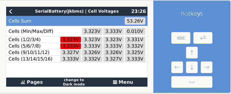

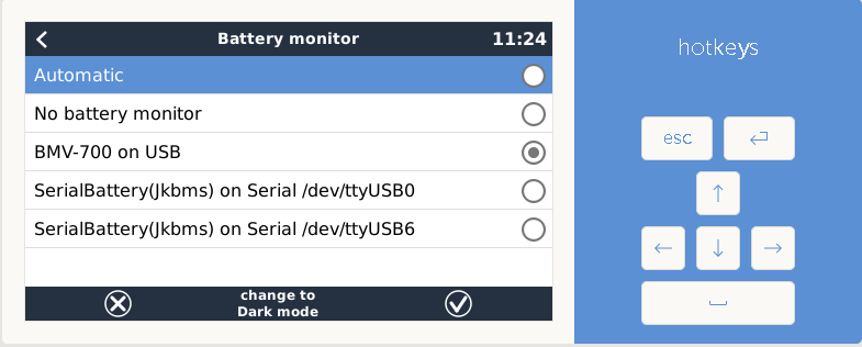

Tak jo. Mě to "samozřejmě" nedalo. Takže už to mám tak na 85% vyzkoušené. Předpokládal jsem, že nechci přes JK-BMS řídit nabíjení, tedy ani zapínat DVCC, takže jsem si nehrál s nastavením některých konstant, na které návod upozorňuje:
1. Instalace přes SSH naprosto v pohodě. na pár kliknutí a bylo hotovo
2. JK-BMS mám připojené na RPi-4b přes RS485/USB. Kvůli testování jsem použil existující 10m USB kabel a i s tím to začalo fungovat. Na ostro to asi prodloužím spíše na straně RS485.
3. Popis tvrdí, že JK-BMS by se měl chytit i přes Bluetooth. To u mě nenašel, možná nastavení hesla u BTh...
4. Jakmile VICTRON našel JK-BMS, hned začal podle JK-BMS monitorovat baterii jako celek. Ale v nastavení lze zařídit, aby se vrátil k Batery Monitor na BMV-700. 5. Dvakrát se mi stalo, že komunikace vypadla, to zatím přičítám tomu USB kabelu.
6. Na PackageManager je k dispozici "DCsystemAgregator" který by měl umět pracovat s údaji z vícero BMS
Druhej dlouhej USB nemám, to vyzkouším přes RS485 zítra. Proto těch 85%. Software a základ HW instalace funguje.

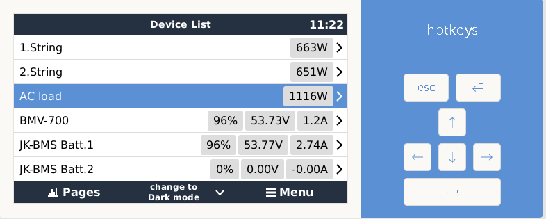

Samozřejmě, že jsem to chtěl vyzkoušet... takže proběhla instalace druhé JK-BMS.
Řekněme, že zůstaneme u těch 85%. Zatím to A)načetlo a zobrazilo druhou JK-BMS jak v zařízení, tak i na hlavní obrazovce. Nastavit hlavní měřící také šlo... a po nějaké době zmizelo skoro všechno. Takže zatím to přičítám jednak dlouhý USB kabel a také fakt, že jsem to měl celé na jednom USB vstupu RPi-4b. Takže i varianta přetížení USB portu existuje. Po odpojení druhé JK-BMS se vše vrátilo do normálu. Každopádně cesta je to asi (snad) správná.

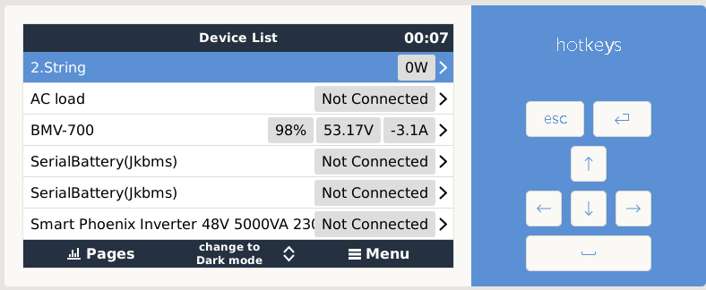

Dodatek č.2
Předpoklad byl správný. Částečná nefunkčnost byla způsobena dlouhým USB kabelem a současně přetížením USB. Přepojil jsem všechny dvě JK-BMS na samostatnou a krátkou rozdvojku USB3.0 a současně prodloužil kabely RS485.
Funguje, funguje stabilně a funguje na první zapojení
Baterie číslo 2 není zprovozněna. Pouze testovací zapojení JK-BMS viz ZDE
Pro představu, na všech 4 USB konektorech Raspberry Pi-4B mám zapojeno, všechno přes USB/RS485:
1.Victron MPPT 150/60
2. Victron MPPT 150/60
3. Smart Inverter 5kVA
4. BMV-700
5. Elektroměr
6- JK BMS 1
7. JK-BMS 2
8. ještě cosi, teď jsem to nehledal a nevzpomínám si...
