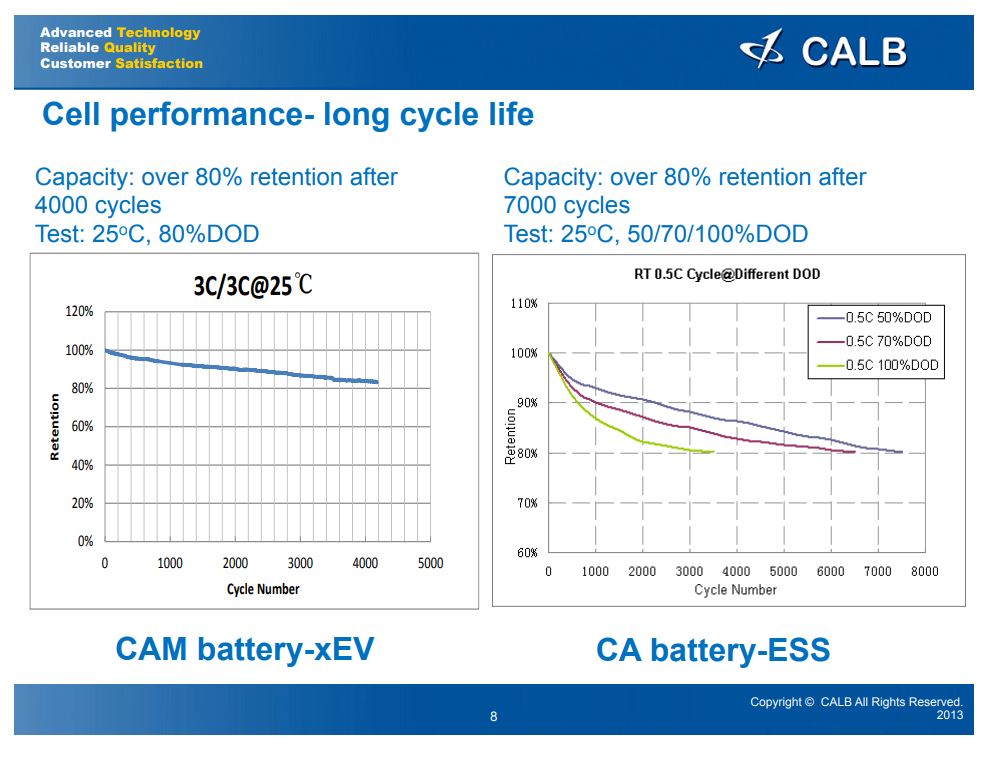

Když už jsou tu prezentace, přiložil bych jednu prezentaci z netu o vývoji článků CALB (zdroj: https://na.eventscloud.com/file_uploads ... ng_Pan.pdf)
Zaujala mě tam tabulka s udávaným počtem cyklů, která nicméně vypadá až příliš optimisticky a nevěřím, že to zvládne tolik cyklů.

Já se zase zeptám, jako správný nováček-nevědomec, proč se životnost baterií udává jen do dosažení 80 procent kapacity, snad je pak nevyhodím, chápu, že nějaká konvence a tak, ale já bych rád viděl, co bude dál?

Bohužial (pre nás všetkých) to udáva každý výrobca takýmto sposobom
...a je jedno ktorý druh baterky to je ,či olovo,či lion...proste každý berie baterku zhruba do tej životnosti 80%
Samozrejme baterka pojde dalej...len s menšou kapacitou...ale ako dlho,to je podla mňa povedať veeelmi ťažké pri akejkolvek baterke...je tam hrozne moc faktorov,ktoré majú na to vplyv.

K těm 80% užitelné kapacity jsem někde četl, že zvláště u olova pak ta kapacita začne docela rychle klesat. A hodně průmyslových firem (záložní zdroje, telekomy, atd...) má proto nastavenou hranici, že při 80% kapacity články mění. Proto je tato hranice často uváděna v dokumentaci jako konec životnosti.
U LiFePo by ten pokles kapacity měl být pozvoný i po těch 80%. Někde je to označováno jako "second life", ale samozřejmě třeba při 50% už může být ta kapacita slabá na to, aby plnila svůj účel.

To proto, že pokud jmenovitá kapacita lithiové baterky klesne pod 80%, tak v té chvíli už neplatí většina údajů z datasheetu. Baterka je například hodně měkčí, stoupá vnitřní odpor. Při jejím zatížení na ní klesá napětí o dost více, než když byla nová. Dále pak už nezvládá nabíjecí a vybíjecí proudy v násobcích C (pokud jde o baterku, od které se proudy v násobcích C vyžadovaly).Plazivec píše:Já se zase zeptám, jako správný nováček-nevědomec, proč se životnost baterií udává jen do dosažení 80 procent kapacity, snad je pak nevyhodím, chápu, že nějaká konvence a tak, ale já bych rád viděl, co bude dál?
Do FVE taková baterka může být pořád v pohodě. Větší vnitřní odpor ti u FVE zas tak nevadí, obzvláště pokud máš desítky kWh. To samé nabíjecí proudy. FVE používá podíly, nikoliv násobky C.

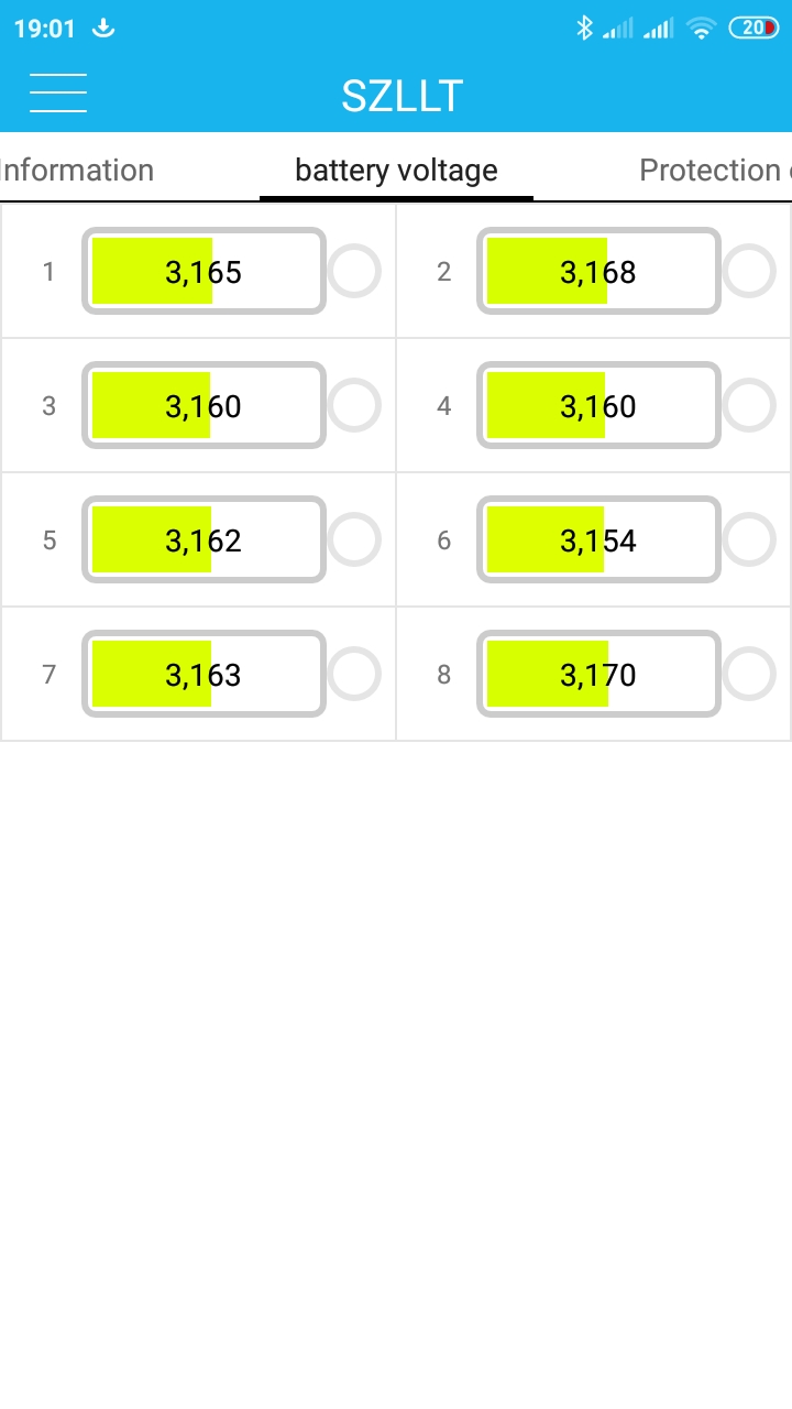

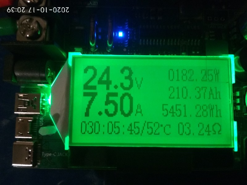

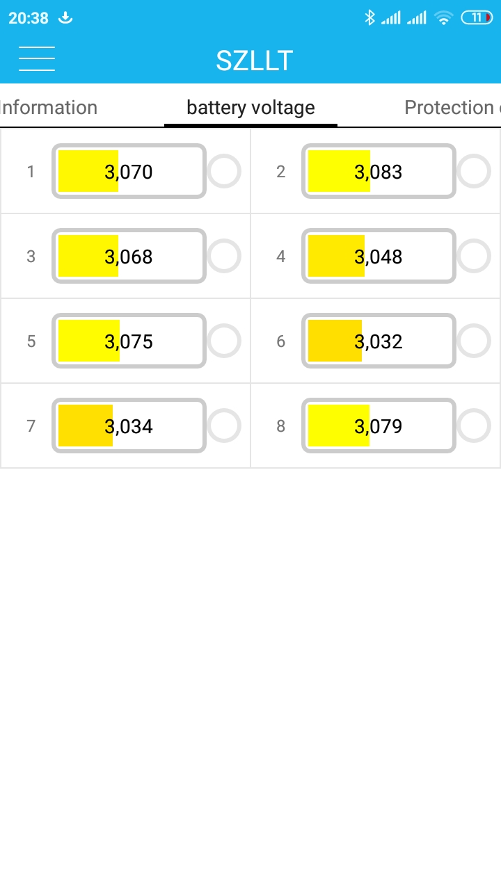

dnes sa mi konecne podarilo zmerat kapacitu baterie zlozenej z tychto clankov. kupoval som 16x 100ah, zlozil som 8s2p, teda 24v bateriu s kapacitou 200ah. pred zlozenim som clanky spojil paralelne a nabil na 3,6v. potom mi asi tyzden stali spojene, nasledne som rozpojil a opat asi tyzden stali. baterku som zatial zlozil len tak provizorne na test, pripojil k tomu bms od lithiumbatterypcb a meracom kapacity zacal baterku vybijat. prud bol cca 7A.
vybijanie som ukoncil pri 24,3V co bolo nieco malo nad 3V na clanok, nizsie sa mi to uz nechcelo trapit ale tych par Ah by sa tam este urcite nazbieralo.
S vysledkom som spokojny 210Ah / 5,45kWh co je v prepocte na clanok 105Ah / 0,34kWh.
dole pod cca 3,15V na clanok som pozoroval vacsie rozdiely v napatiach jednotlivych dvojic clankov takze ako spodnu hranicu pre vybijanie zvolim tuto hodnotu, pri nej ma bateria 200ah takze sa nizsie ani neoplati ist.
