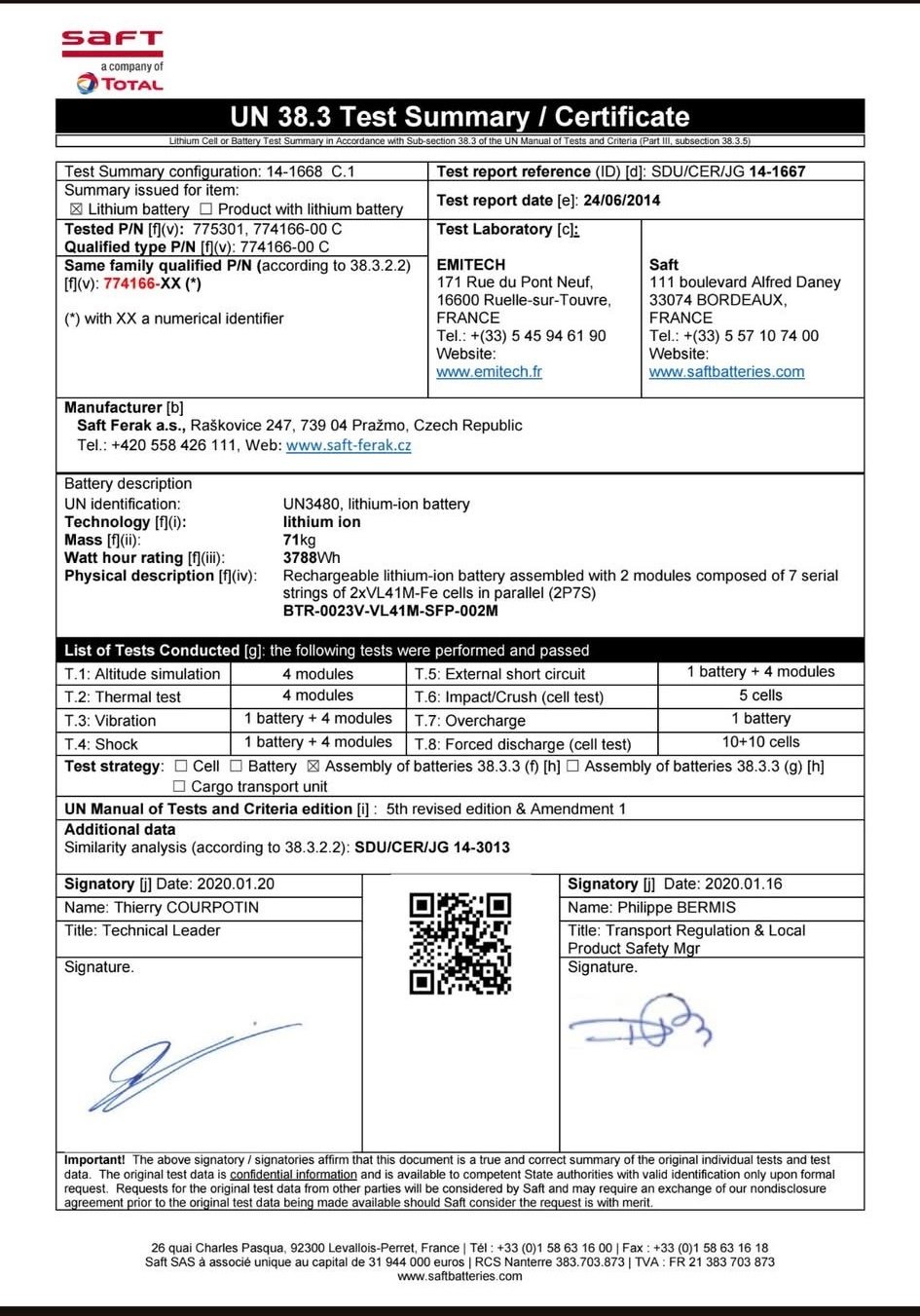

Baterie LFP Ferak obsahuje dva paralelně zapojené moduly, každý se 7 články VL41MFe v sérii (2P7S). Jmenovité napětí článku je 3,3 V, celkově tedy 23,1 V. Provozní napětí systému se pohybuje mezi 21 a 25 V. Proud 0,5C5Ah označuje hodnotu vybíjecího proudu vztahující se k kapacitě článku. BMS je původně SAFT, ale často se nahrazuje vlastními řešeními kvůli nedostupnosti dokumentace.

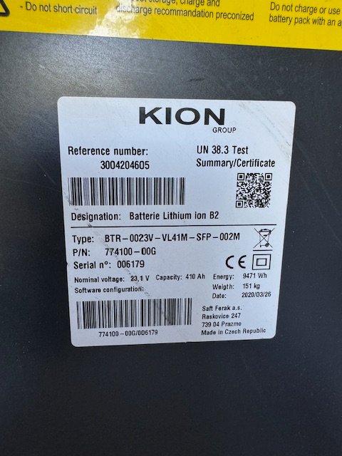

Tam bude specifická BMS a s ní související zapojení toho stykače. Doporučuji napsat přímo výrobci, který by k tomu měl mít podrobnosti včetně dokumentace k zapojení i k té BMS viz kontakt níže. Podle štítku se jedná o typ KION BTR-0023V-VL41M-SFP-002M. Pokud k té BMS nezískáte bližší informace tak baterii prostě rozeberte a použijte jen vnitřní články a BMS prostě zahoďte nebo použijte na součástky pokud se vám z ní něco hodí, případně také nějak využijte ten stykač.

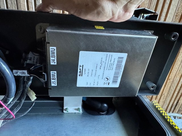

Jedině s pokusit podívat do baterie na tu BMS, jestli tam není nějaké označení výrobce nebo typ a podle toho potom hledat.

Je to Lifepo, viz. list. Potvrdil mě to i jeden člověk, z Holandska, který tyto baterie taky někde koupil. Jmenovité napětí vychází, 3,3 x 7 je právě těch 23.1V.

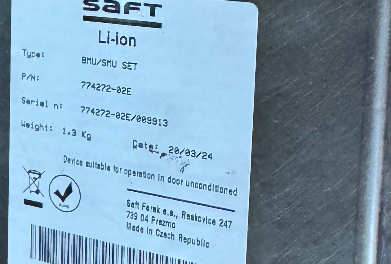

BMS je taky SAFT, ale o ní jsem nikde nic nenašel. Tak půjde asi ven a dám tam nějakou vlastní.PetrDubi píše: pon čer 23, 2025 2:44 pmJedině s pokusit podívat do baterie na tu BMS, jestli tam není nějaké označení výrobce nebo typ a podle toho potom hledat.

Pokud jde o články tak v tom listu co zde přiložil Filas je zmíněno, že baterie obsahuje 2 moduly zapojené paralelně přičemž každý z modulů je složen ze 7-mi článků VL41M-Fe zapojených v sérii. Takže sada je 2P7S. Články VL41M-Fe mají cylindrický (válcový) tvar viz obrázky.
