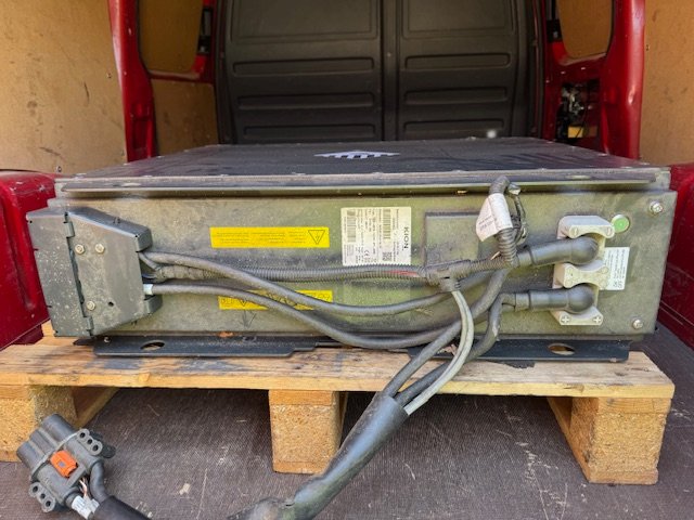

Dostala se ke mě bateriez vysokozdvižného vozíku s těmito články, nemáte někdo zkušenost, jak využít celý box včetně vestavěné BMS? baterie má na sobě vypínač, kterým lze baterie zapnout a stykač uvnitř sepne výstup ven. Bohužel baterie má pravděpodobně nějakou CAN komunikaci a bez ní se krátce po připojení výstupu do střídače vypne. Pokud proklemuji stykač uvnitř, tak baterie funguje, ale bohužel nevím, jestli zůstane funkční vestavěná BMS.

Tam bude specifická BMS a s ní související zapojení toho stykače. Doporučuji napsat přímo výrobci, který by k tomu měl mít podrobnosti včetně dokumentace k zapojení i k té BMS viz kontakt níže. Podle štítku se jedná o typ KION BTR-0023V-VL41M-SFP-002M. Pokud k té BMS nezískáte bližší informace tak baterii prostě rozeberte a použijte jen vnitřní články a BMS prostě zahoďte nebo použijte na součástky pokud se vám z ní něco hodí, případně také nějak využijte ten stykač.

V rámci komunikačního protokolu CAN jsou datové body specifické pro daného výrobce. To znamená, že bez podrobného popisu komunikace k té konkrétní BMS, která je integrována v té baterii KION není možné s BMS efektivně komunikovat nebo ji integrovat do systémů třetích stran. Je to prostě černá skřínka bez bližších informací v podstatě nepoužitelná s jiným zařízením než pro které je určena.
Zdá se, že k bateriím KION obecně neexistují veřejně dostupné datové listy (datasheety) ani návody či technické příručky a ani žádné rozumné informace na různých diskusích po Internetu. Pokud k tomu nezískáte dokumentaci od výrobce pak je málo pravděpodobné, že by ta BMS byla pro Vás použitelná na něco jiného než zřejmě jen na součástky tedy pokud se vám z ní vůbec něco bude hodit.

Jedině s pokusit podívat do baterie na tu BMS, jestli tam není nějaké označení výrobce nebo typ a podle toho potom hledat.

A je to vůbec LFP baterka? To jmenovité napětí 23.1V je docela divné.
Není to dělitelné 3.2V, 3.6V ani 3.7V. Skoro nejblíž tomu je LTO se svými 2.3V.
A nakonec to LTO možná není tak úplná blbost. Má to šílený počet cyklů a velkou proudovou zatižitelnost, což u VZV je docela žádoucí.
Slušná šance by byla v případě, kdyby provozovatel toho vozíku byl kámoš a nechal tě nalogovat CANbus komunikaci.
I když kvůli jediné baterce by to bylo dost práce.

BMS je taky SAFT, ale o ní jsem nikde nic nenašel. Tak půjde asi ven a dám tam nějakou vlastní.PetrDubi píše: pon čer 23, 2025 2:44 pmJedině s pokusit podívat do baterie na tu BMS, jestli tam není nějaké označení výrobce nebo typ a podle toho potom hledat.
