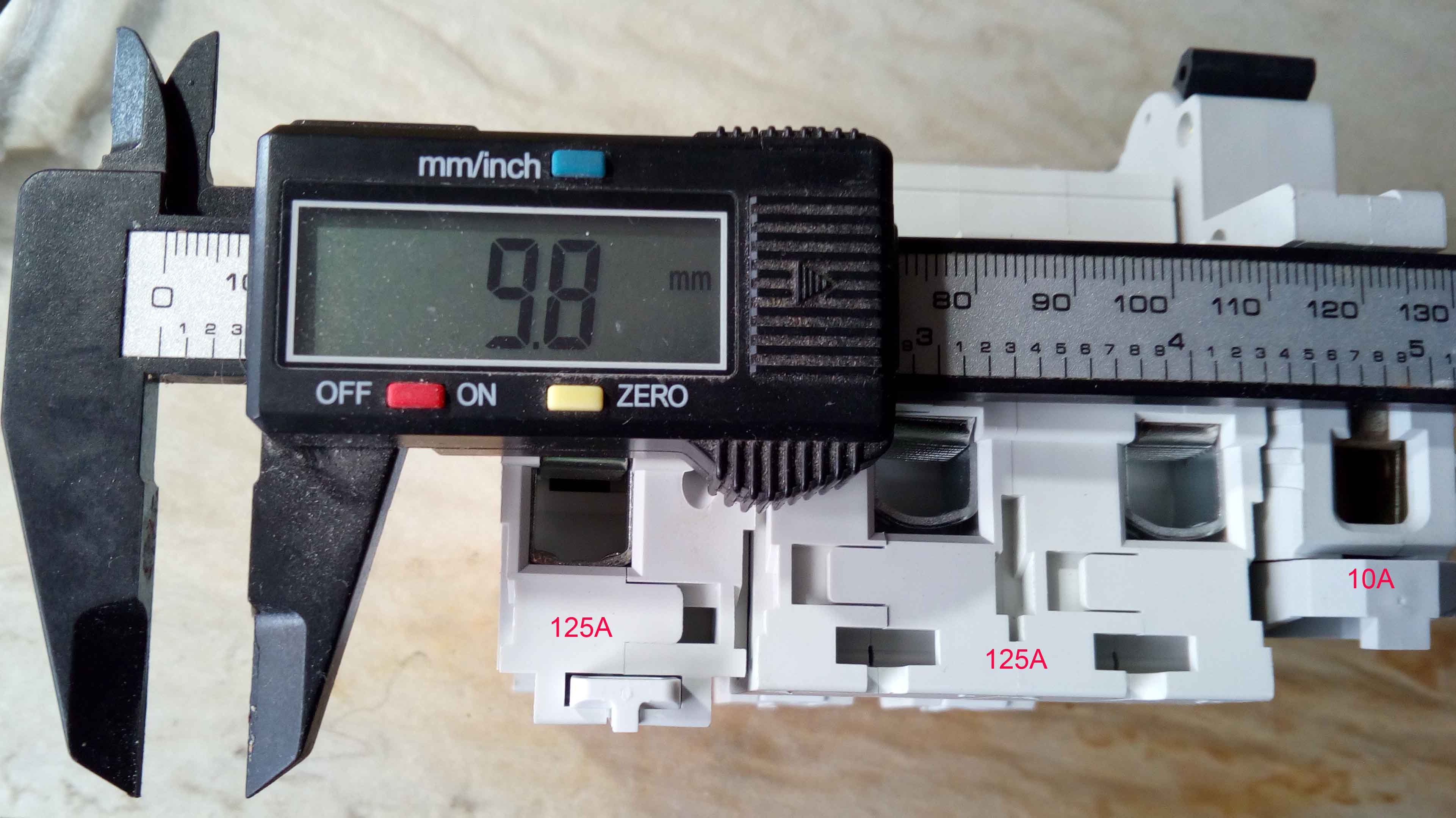

aky priemer vodica dokazes nasukat do toho cinskeho DC istica?rva píše:Hned na + pólu baterie mám tavnou polistku pro případ úplné katastrofy. No a před měniči 125A DC jističe z Číny za pár korun. Používám je všude a u těch slabších jsem si ověřil, že jistí. Přes dvoupólovou variantu mám zapojeny i panely do regulátorů - opět - je to za pár korun, obvykle je používám pro odpojení panelů a v případě, že by se v regulátoru a na panelech něco zbláznilo (sice nevím co), tak to zabrání shoření kabeláže. https://www.aliexpress.com/item/32673501954.html

Rozměr je skoro 10x10 mm. Pro srovnání jsou tam v řadě 1-pólový DC jistič 125A, 2-pólový DC jistič 125A, AC jistič 10A.rasto1 píše:aky priemer vodica dokazes nasukat do toho cinskeho DC istica?

super takze neobmedzene pripojenie rozumnou hrubkou kablarva píše:Rozměr je skoro 10x10 mm. Pro srovnání jsou tam v řadě 1-pólový DC jistič 125A, 2-pólový DC jistič 125A, AC jistič 10A.rasto1 píše:aky priemer vodica dokazes nasukat do toho cinskeho DC istica?

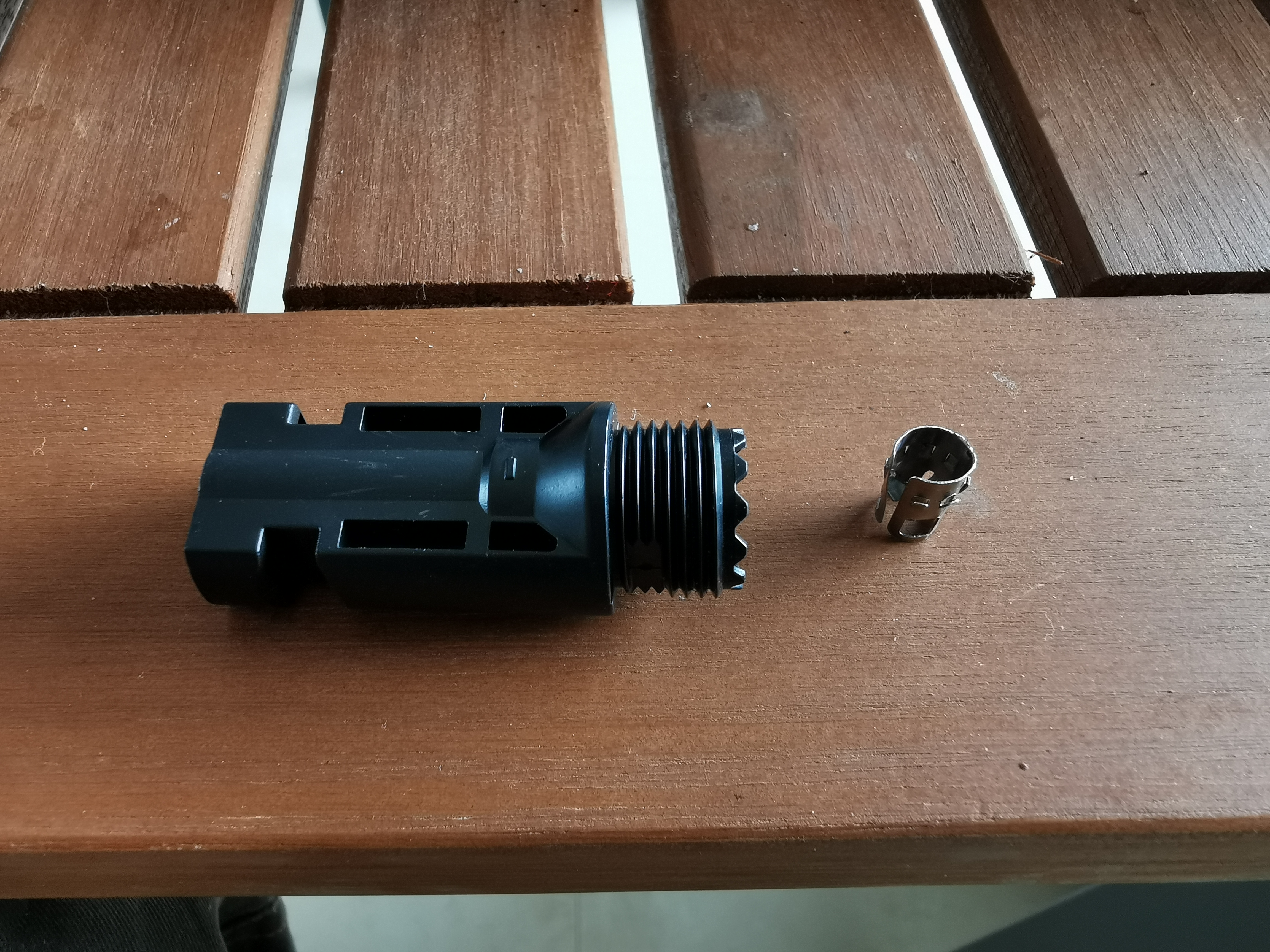

chlapi skusal som MC4 konektory co mi prisli a v sacku so samcami som mal kontakty nasypane bokom a v samickach boli vlozene a nedokazem ich z tadial vybrat.
To tak ma byt, alebo ma cinsky sudruh odrbal?
- Reputace:514
Re: Navrh FVE bungalov
U MC4 jak jsou kontakty v plastu zasunuté tak se zaseknou do zámků a je těžké, skoro až nemožné je vyrvat ven.
Zkus kontakty vyrvat kleštěma silou a pokud to nepůjde tak ještě větší silou.
- FRSO
- Příspěvky: 2473
- Reputace:163
Normálně to už rozdělat nejde, jedině zkusit tenkou ocelovou trubičkou to zepředu vyhaknout, jsou tam takové kleštiny, které se musí zamáčknout, bez přípravku to asi nedáš.rasto1 píše:chlapi skusal som MC4 konektory co mi prisli a v sacku so samcami som mal kontakty nasypane bokom a v samickach boli vlozene a nedokazem ich z tadial vybrat.

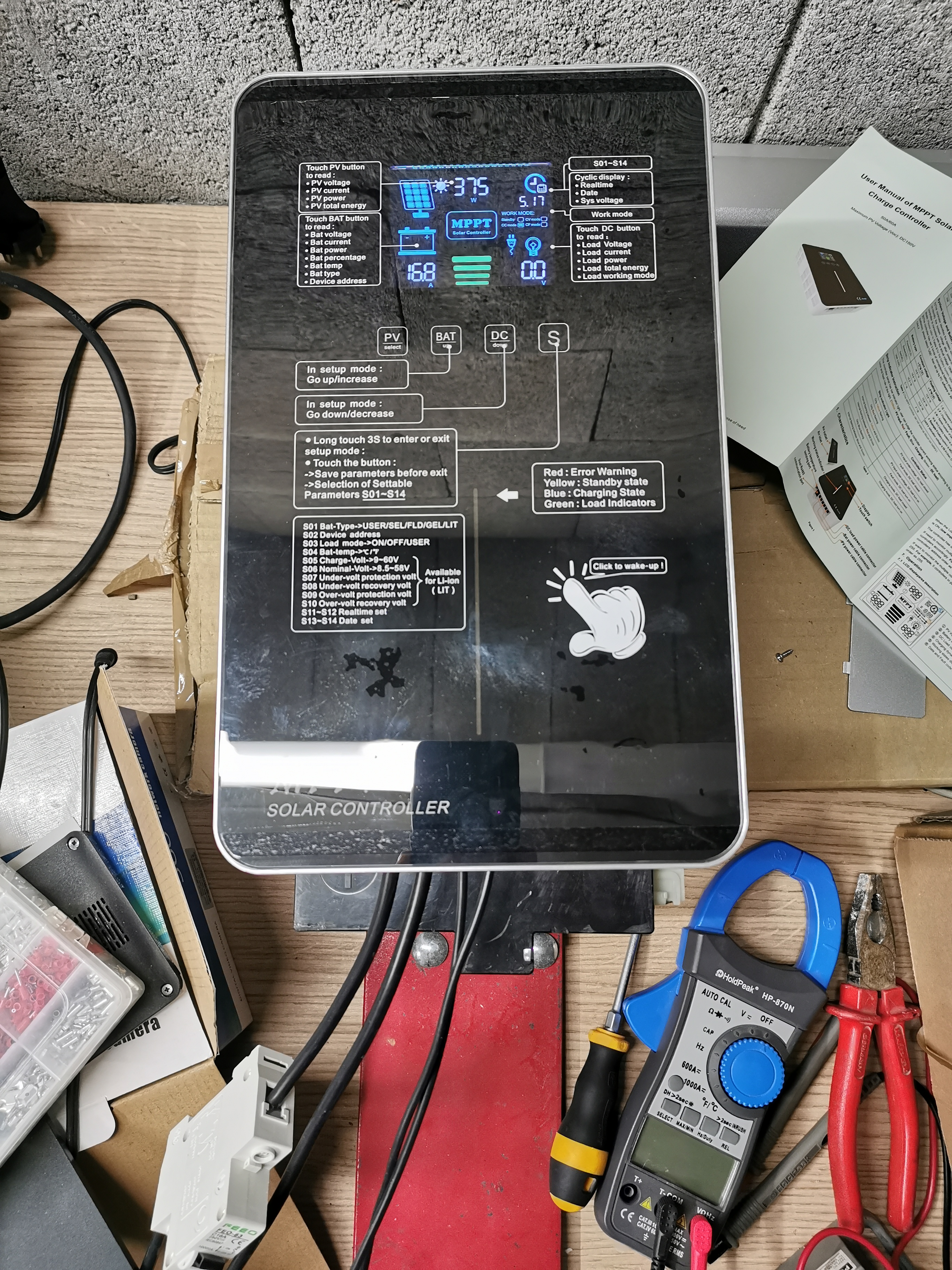

Dnes dorazil mppt nabijac.
Mal prist z ciech a nakoniec dorazil z nemecka.
Vo stvrtok objednany dnes dorazil DHL.

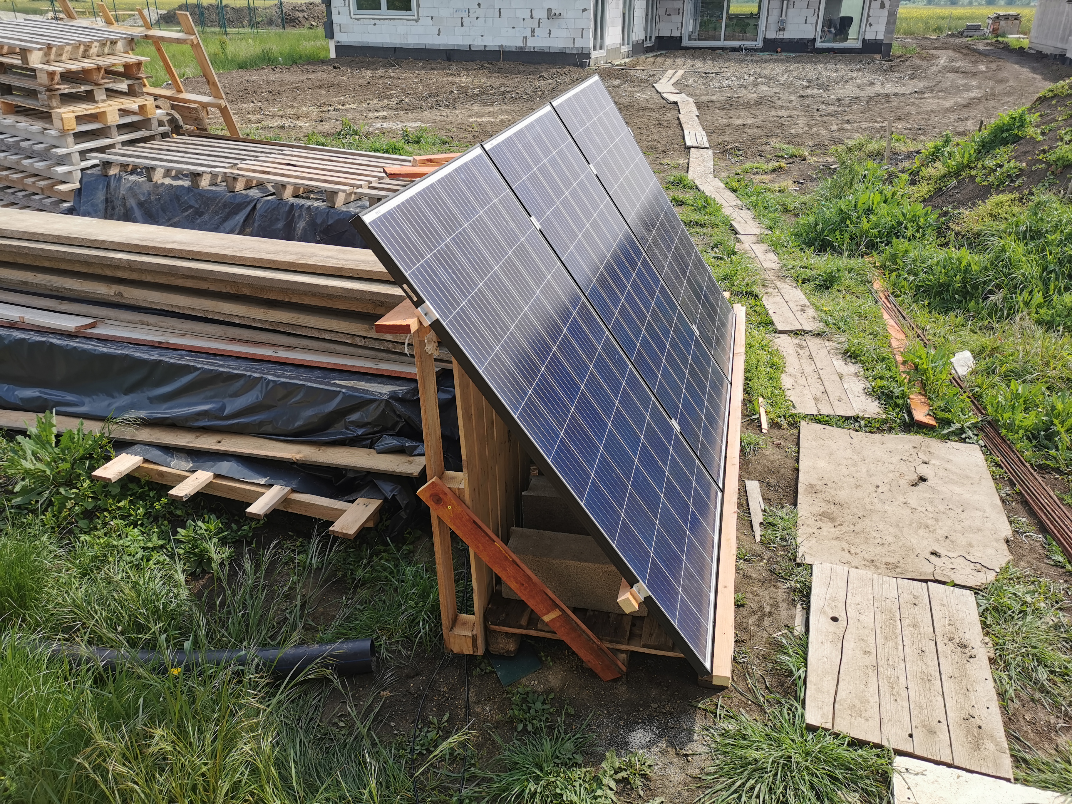

Nevydrzal som to a nahodil 3 panely na otestovanie mppt nabijaca.
Vonku je opar ale i tak to pekne tecie, som nadseny ako kazdy tenkrat poprve

Nikdy nebyl problem je od tama dostat. Jen to nejde plynulou silou, takze "razem". Nikdy jsem je nedostaval ven vice jak 3x, takze nevim kolik vydrzi aby opetovne drzely.rasto1 píše:chlapi skusal som MC4 konektory co mi prisli a v sacku so samcami som mal kontakty nasypane bokom a v samickach boli vlozene a nedokazem ich z tadial vybrat.
Samce dostavam oprenim zavitovky treba 5mm a samice jsem do nich oprel tusim 3,5mm vrtak neostrou stranou, oboji zpusob stejnej. Sevres v dlani konektor a s vlozenym vrtakem nebo zavitovkou lehce klepnes o pevnou podlozku. Nebyl konektor kterej mi odolal a zadny nasili to nebylo.
Doporucuju v rukavici, nebot se mi parkrat stal "sjezd" a to je tak na roztrzeni dlane ;-(.

Uz som to rozluskol, zle som analizoval problem
Indian mi tam neprilozil krimpovacie koncovky a vo vnutry som videl iba aretacny pliesok.
