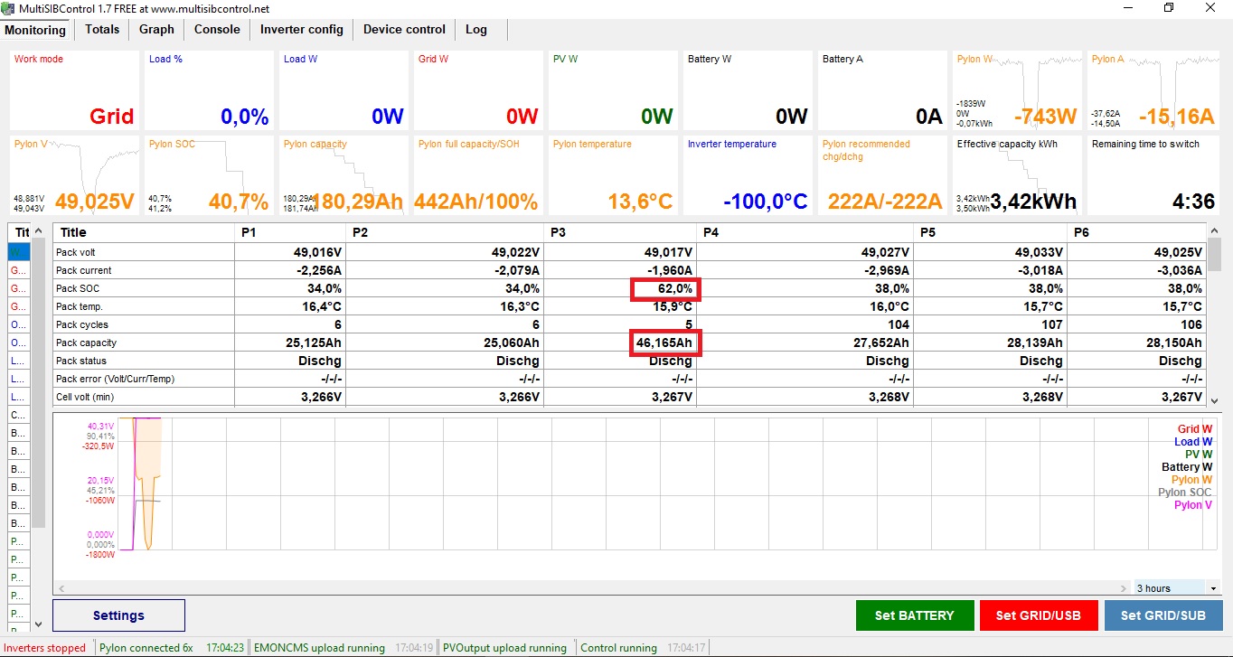

Ahoj.Přidal jsem ke stávajícím U3000C další 3ks.Všiml jsem si ,že jedna nová baterie ukazuje na diodách vždy větší nabití než ostatní.Dnes jsem si udělal kabel,připoji k RS233 a takhle to vypadá.
Baterie jsem nabil jednotlivě na 100% a pak propojil.

podla logu absolvovala problematicky pack #3 o jeden cyklus menej ako ostatne 2 (#1,#2).
Skus nasledovne. Zhod MPPT, menic, vypni baterku. K menicu pripoj len pack #3, zapni baterku a vybijaj dovtedy, kym SOC nevypise len na packu #3 nevypise SOC 38%. Skontroluj programom. Vtedy vypni MPPT, menic a nechaj medzi sebou packy vybalancovat (pripojis medzi nimy len +-, komunikacny kabel nezapajas. Skonci to ked ledky prestanu blikat. Rano zapni vsetky baterky skontroluj cez program, zapni menic a MPPT. v priebehu nabijania kontroluj programom.
Ak sa to opakuje, reklamacia baterky (iny vnutorny odpor, chybne kable...netusim)>

Takže jsem nabil celý pack 100%,vybít na 80%,znovu nabít na 100% a je to v pořádku.Děkuji za rady.
