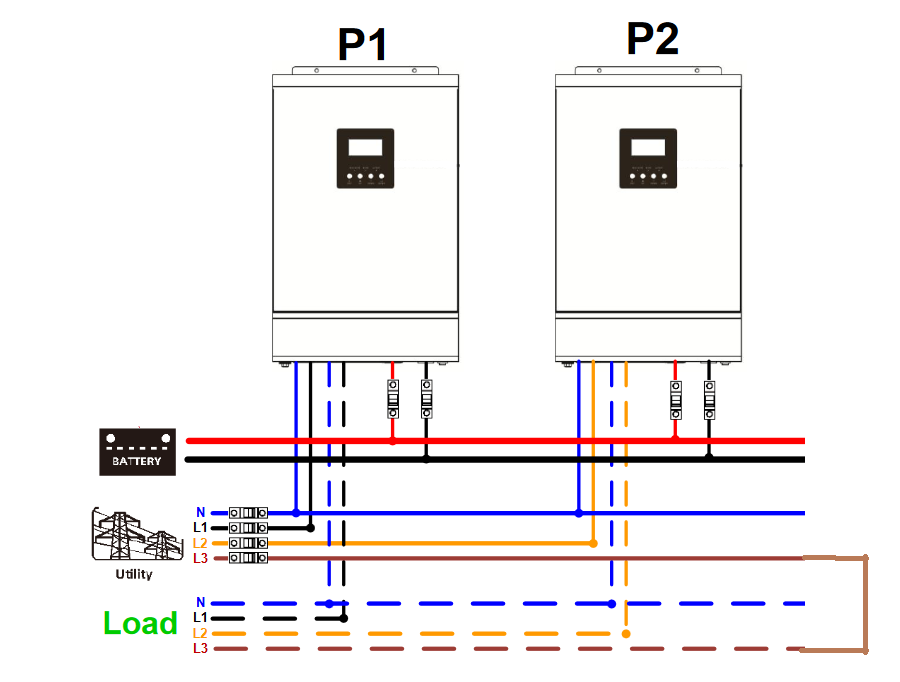

Tak teď nevím.
Něco mi říká, že by se měli sesynchronizovat podle fází sami i bez paraelní karty. Jen jde o to, jestli se tyhle nové měniče, co mají AC-DC-AC měnič mají potřebu fázovat se sítí, nebo si na výstup pouští co se jim líbí.
Aby to pak třeba při provozu 3f motoru nedělalo nějaký bordel.
Axperty bych kdyžtak koupil oba najednou, abych předešel problémům s verzema.
Zapojění bych měl mít toto.
Občas přemejšlím, že to všechno prodám, budu mít peníze na elektřinu na x roků a hlavně budu mít svatej klid

Co s tím je vlastně jednoduché ( samozřejmě v teoretické rovině - technicky to bude složitější a vždy dle místní specifikace rozvaděče a kabelových rozvodů ) - já to tak nějak provozuji.dracekvo píše:No, jenže co dělat pokud dám celej barák na stejnou fázi? V případě vybití baterek měniče půjdou do bypass a připojí mi vše na 1f, která při zapnutí více spotřebičů schodí hlavní jistič 3x25A.
Pokud to začnu nějak bláznivě přepínat pomocí externích stykačů, tak se připravím právě o to kouzlo nepřerušeného přechodu mezi solárem a DS.
Nejde mi do hlavy jak pořešit toto.
Musíš oželet myšlenku mít i ty největší žrouty trvale v ostrovu - prostě el.sporák , tepelný čerpado a pod. mít mimo. Max. mit možnost dalším přepínačem sítí tyto spotřebiče přepnout pro případ , že FVE vyrábí jako divá a zařízení je pod dohledem zdatného provozovatele.
Ale pozor na zatížení vodiče N v případě , že zapojíš původně 3f. sporák připojený 3f. kabelem na jednu napájecí fázi v ostrovu. To prostě nevydrží - to časem již nebude modrá dvaapůlka.

Ja mam doma 3 Axperty. 2 jedou v paralelu(1Faze-4+4/10+10kW vystupni vykon a 1 je v planu zvlast. Kazdopadne me bylo potvrzeno, ze muzou byt k sobe paralelne pouze stejne typy!!!!! Takze ja mam 2xPIP4048MST a PIP4048MS.
Jsou uplne totozne, jen se lisi vstupy pro panely MST(T-je Trio 3xMPPT pro panely), MS(jen 1MPPT pro panely) jeste je model MSD(Dual tj 2MPPT vstupy).
U vyrobce potvrzeno, ze je nemohu zapojit vsechny 3 ani paralelne ani na 3Faze.
A to jsem pritom koukal a desku s vystupen na 230V maji totoznou.
PS. Paralelni karty a kabely delaji jednu zasadni vec.: Je tam smycka pro detekci posunuti fazi a prudove kabely, aby si Axperty mezi sebou podelili vystupni vykon
. Jde to videt na display v provozu, jak si odber rozdeli na cca 1/2 do cca.5% rozdilu.

Já jsem nad tím trochu přemýšlel a napadlo mně tohle řešení:
Použít tři Axperty přičemž každý by byl na vstupu připojený na jinou fázi, aby se rozložil výkon, ale na výstupu by všechny dávaly jen do jedné fáze. Má to malou chybičku a to tu, že na Axpertech na druhé a třetí fázi by bylo nutné vypnout bypass (pokud to jde), aby se nepotkaly fáze proti sobě, což by mohlo mít neblahé následky. Ale jinak by se tímhle způsobem dala rozložit zátěž mezi tři Axperty se zachováním výkonu z DS. Spotřebiče, které opravdu potřebují 3F by musely zůstat připojené na DS přímo (ale to jsou dneska pouze motory, ostatní jsou většinou 3x230V proti nule - varné desky, 3F bojlery atd, takže je jde provozovat na 230V).
- dracekvo
- Příspěvky: 1937
- Reputace:155
Re: Stavba 5KW hybridnej el.
Jo, ale jak už tu padlo. Tím že pustíme do 3f zapojení pouze 1f můžeme docílit toho, že nám ve zdi začně svítit nulák. Protože rázem přes něj půjde 3x větší zátež.
A nejsem si jistej, jeslti apert může sedět na jiné fázi a dodávat do stejné. Nejspíš budou mít snahu se sfázovat se vstupem.
A přávě o to přepínaní mezi DS a FVE bez prodlevy mi jde především.
