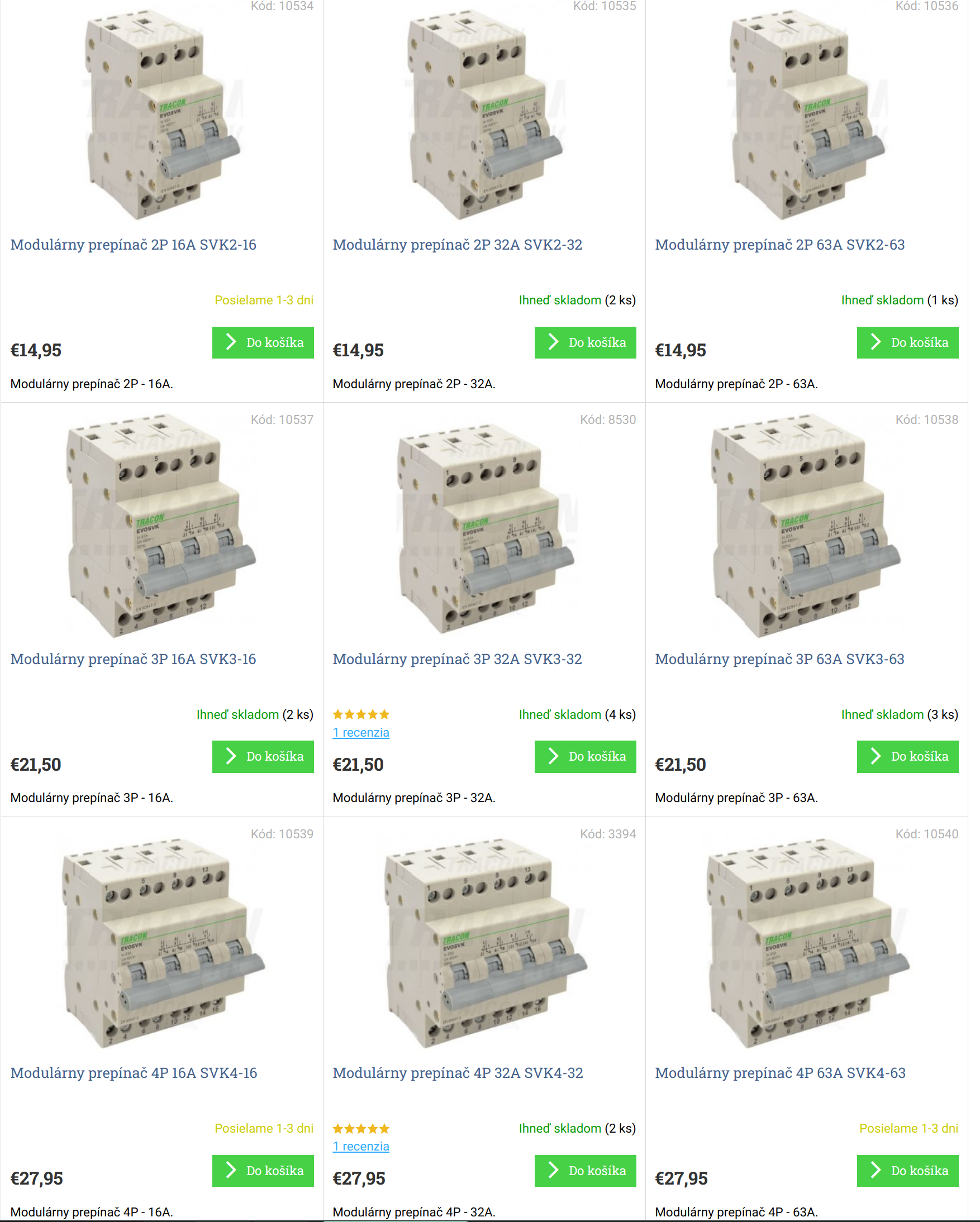

Niekde sa tu preberala kvalita čínskych prepínačov kvôli rovnakej cene pri rôznych ampéroch prepínača.
Na Slovensku ich predávajú tak isto: https://www.elektroantos.sk/modularne-prepinace/
To znamená, že aj kvalita bude taká istá ako pri nákupe z Číny? Veď aj tieto sú vyrobené určite v Číne.
A samozrejme, že prepínače Tomzn mám nasadené aj ja
