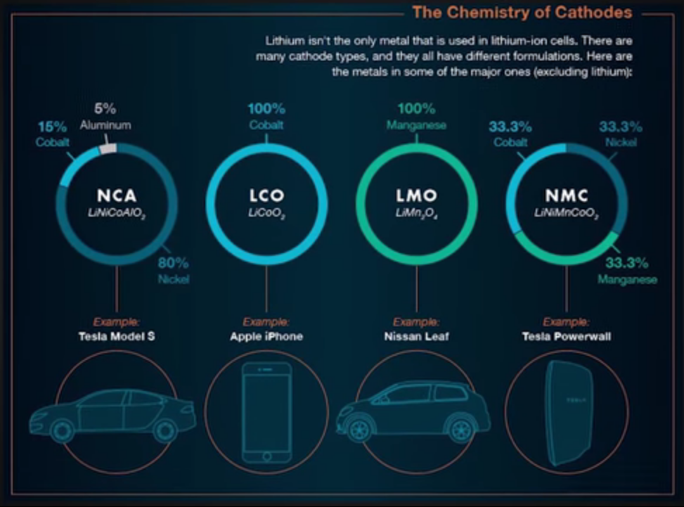

Jo a LiFePO4 má čtyři kyslíky
Stačí ?volente píše:to abrams
nevím že by LI baterky obsahovaly nějaké okysličovadlo a byly schopny hořet bez vzduchu. To už by bylo hoodně nebezpečné. Lithium stejně jako jiné lehké kovy reagují se vzduchem, lépe řečeno se vzdušným kyslíkem.

No kyslíka je tam dosť a pri určitej teplote ide von z molekuly:
https://en.wikipedia.org/wiki/Dimethyl_dicarbonate
https://en.wikipedia.org/wiki/Dimethyl_carbonate
https://www.wikidata.org/wiki/Q15632858
Ten kyslík v katóde LiFePO je stabilný, ten sa tak ľahko neoddelí.
Problém je ten, že keď baterku prepichnete, čo robili v Boeingu, tak sa nič nestane,
lebo teplo uniká tým otvorom a z toho usúdili, že chyba nastane raz za 50 000 000 letových hodín.
Lenže ak baterka nie je prepichnutá, teplo tak rýchlo neuniká a elyt začne horieť.
To sa potvrdilo pri indidente po 50000 hodinách. Čo je 1000-krát menej, ako boli testy.
