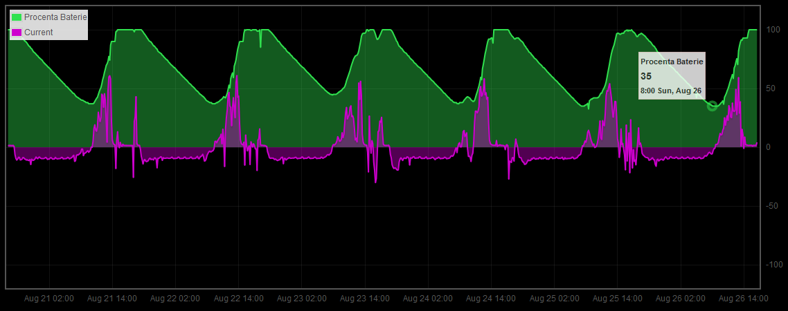

Jen pro zajímavost.
Průběh SoC a nabíjecích proudů za posledních pár dní: Zeleně jsou procenta SoC 0-100%.
Fialově je nabíjecí/vybíjecí proud, stále mám nastaveno omezení nabíjecího proudu na C/2.
Jak na to koukám v detailu, nabíjení je většinou stejně jen C/4, takže pro baterku asi úplná pohoda. Je to tím, že téměř celá baterka se stačí nabít ještě dříve, než na panely začne svítit přímé slunce a tedy začnou pracovat naplno. Tuším, že pokud bych ráno nabíjení pozastavil a vyčkal až do oběda, pak by se to asi rozjelo mnohem větším proudem. Jsem docela zvědavý co se stane, až přidám ty východní panely
