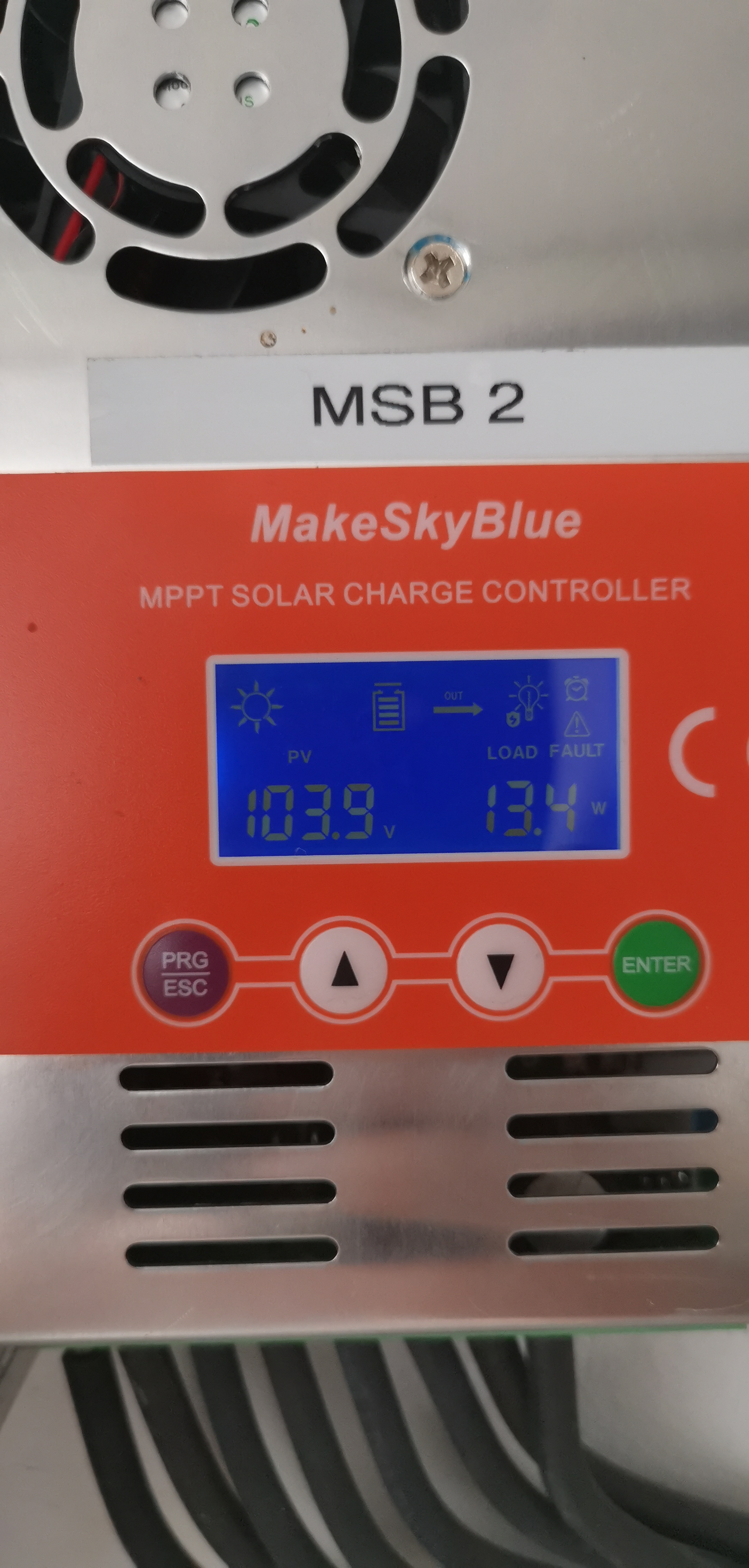

Re: DIY regulátor MakeSkyBlue
Zdravím, nemá niekto skúsenosť, že mu regulator chybne skáče do poruchy prekročeného napätia na vstupe, aj keď nie je? Mam 48V systém a MSB sa rozhodol ze čokoľvek viac ako 100V na vstupe je zle. Skúšal som len reštartovať, prevádzka na 2S je v pohode, ale potrebujem ho dať na 3S, čo je do 118 Voc. Pravidelne skočí do poruchy hneď ráno. Batéria je načítaná dobre, hodnoty sú v danom rozsahu.

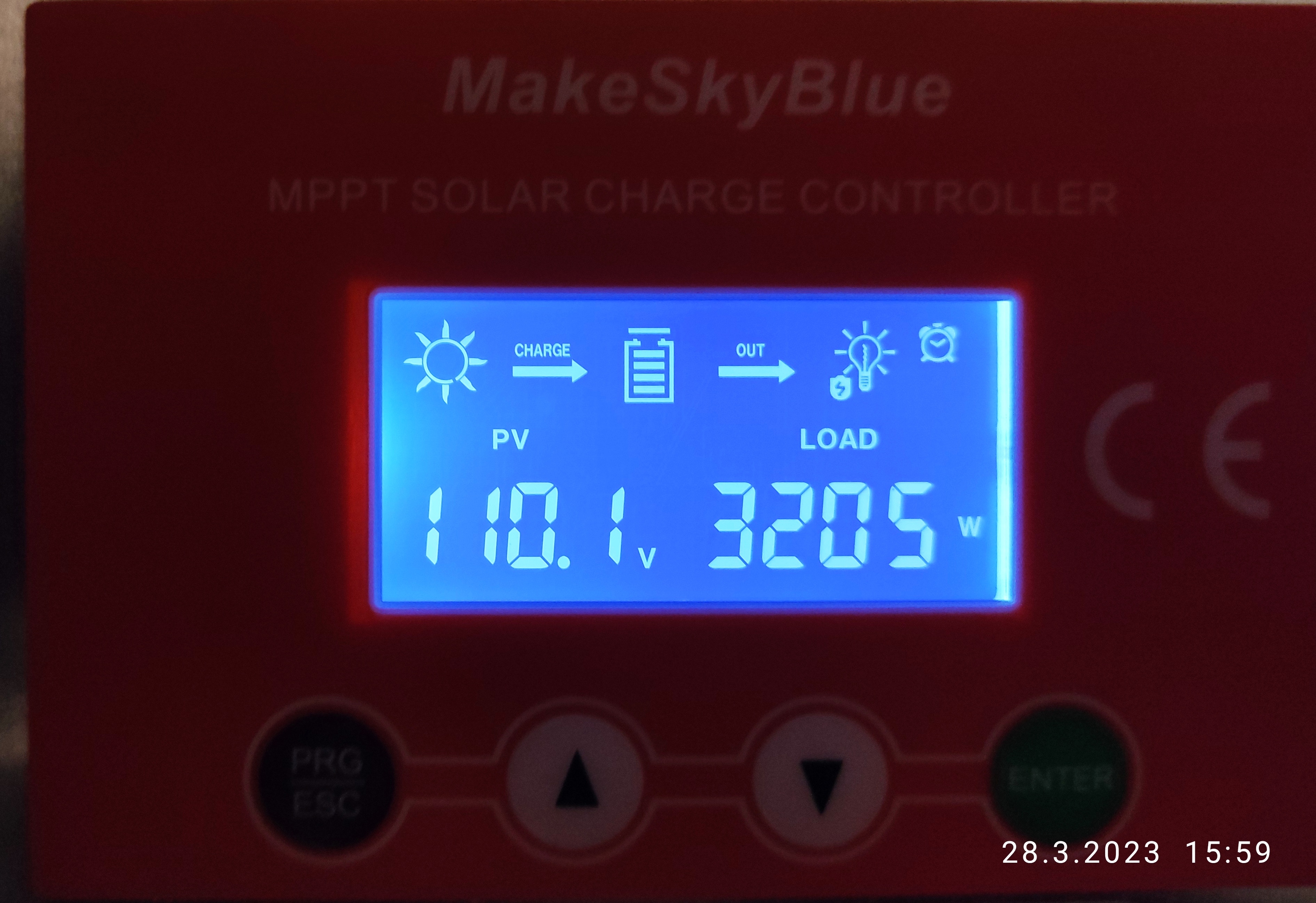

Včera jak se střídalo sněžení s ostrým sluncem tak mě také překvapil:marko250 píše:
A tady co z něj už od desíti leze z dvou fasád JV/JZ,takže těch 60A skutečně umí dávat:

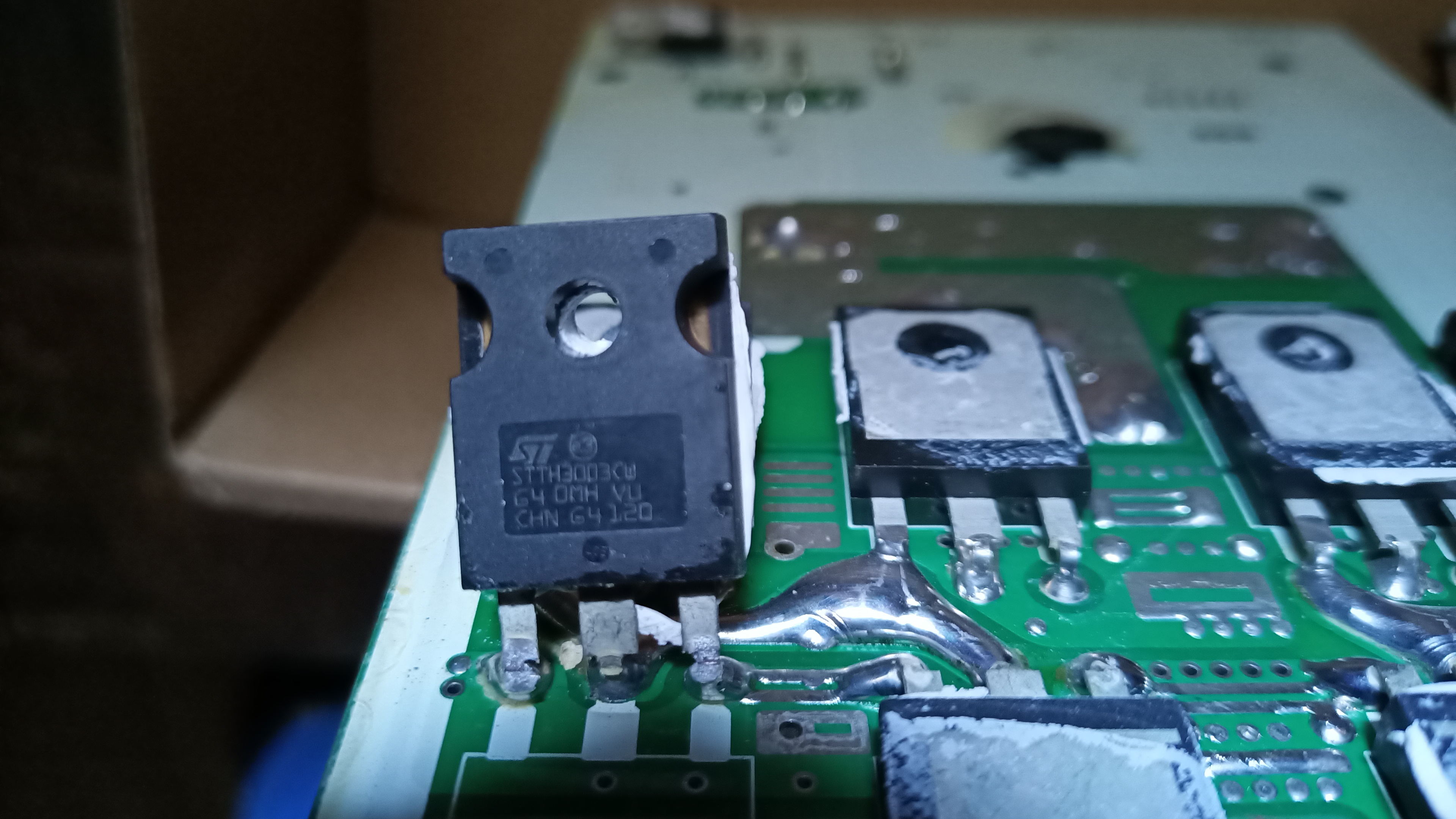

Ahoj ,popisuješ mosfety,které mají ale 100V vstupy,určitě to jsou správné náhražky? Makesky má limit na 160V vstup ne? Jinak řeším reklamaci u prvního z deseti co jsem kupoval a jedou i několik let v provozu. Nejdřív tedy žádná odpověď přímo na maila a web formulář na Makesky.com.Tak jsem si napsal na Německou pobočku,od kud jsem předpokládal ,že mi to poslali,ale ouha tihle odepsali,že s tím nemají nic společného ať oslovím původního prodejce.Po týdnu jsem tedy oslovil Paypal a zahájil spor s tím,že jsem poskytl kopie mého oslovení na Makesky a popsal oč jde a co chci. No najednou na druhý den odpověď od Makesky ,že mám zařízení otevřít a vyfotit podrobně desku,což jsem proved a poslal zpět přez formulář sporu na Paypalu.Nyní zase mlčí a mají termín do 13.5. a pak mi asi Paypal pošle prachy s poštovným.Uvidím jak to dopadne.Nicméně chci vyměnit fety,protože na displeji najednou bylo napětí podobné baterce a nenabíjel ,ikdyž něco ukazoval ,že jo.Typuji fety,na základě čeho netuším,asi odešel jeden a vzal sebou vícero? Vkládám nápis na fetu a poprosil bych zkušené čím ho nahradit jedná se o 60A verzi/160V max vstup.Tibor889 píše:Prosím o radu páni zdatní v elektronike.
Pri pripájaní regulátora MSB v.119 60A k batérii (panely boli odpojené) mi cca. po 2 sekundách zahoreli mosfety na vstupe od PV. S číňanom nie je reči, po posledných správach ma úplne ignoruje. Zhorené mosfety sú typu 15810 a ja som v EU nenašiel nijakého dodávateľa. Našiel som ale podobné od rovnakého výrobcu s vyšším prúdom STP310N10F7. Tie už aj došli z GB za 2 dni. Otázka ale znie, aby sa to nezopakovalo, čím to mohlo odísť? Môže byť v keli aj budenie mosfetov? Ako to zistím? Riadiaca časť zdá sa funguje, displej ukazuje. Prikladám videá a detailné foto. Rád by som ho rozchodil.
PS: číňan nebol ochotný mi mosfety poslať ani s tým, že by som objednal k tomu ďalší MSB.
Když se to povede ,aspoň bude jeden do náhrady.
Podezřelé tranzistory budeš muset vypájet a vyzkoušet jestli se otvírají na tyto větší budeš asi potřebovat laboratorní zdroj.
Postup zkoušky je třeba tady:
A může mi dát někdo odkaz čím to nahradit? Může být? https://www.tme.eu/cz/details/stth3003c ... ectronics/
Není to náhodou spíš dvojitá dioda ?marko250 píše:Ahoj ,popisuješ mosfety,které mají ale 100V vstupy,určitě to jsou správné náhražky? Makesky má limit na 160V vstup ne? Jinak řeším reklamaci u prvního z deseti co jsem kupoval a jedou i několik let v provozu. Nejdřív tedy žádná odpověď přímo na maila a web formulář na Makesky.com.Tak jsem si napsal na Německou pobočku,od kud jsem předpokládal ,že mi to poslali,ale ouha tihle odepsali,že s tím nemají nic společného ať oslovím původního prodejce.Po týdnu jsem tedy oslovil Paypal a zahájil spor s tím,že jsem poskytl kopie mého oslovení na Makesky a popsal oč jde a co chci. No najednou na druhý den odpověď od Makesky ,že mám zařízení otevřít a vyfotit podrobně desku,což jsem proved a poslal zpět přez formulář sporu na Paypalu.Nyní zase mlčí a mají termín do 13.5. a pak mi asi Paypal pošle prachy s poštovným.Uvidím jak to dopadne.Nicméně chci vyměnit fety,protože na displeji najednou bylo napětí podobné baterce a nenabíjel ,ikdyž něco ukazoval ,že jo.Typuji fety,na základě čeho netuším,asi odešel jeden a vzal sebou vícero? Vkládám nápis na fetu a poprosil bych zkušené čím ho nahradit jedná se o 60A verzi/160V max vstup.Tibor889 píše:Prosím o radu páni zdatní v elektronike.
Tak mám jen foto co je na něm a dle toho co jsem opsal do vyhledávání mi vyjely dvojité no a ta na TME co jsem dal odkaz je skladem za rozumno.Proto to potřebuji ověřit někým z Vás znalých,mi to nic neříká,já to leda přepájím
Frso má pravdu je to dvojitá rychlá dioda.
Tady jsou data.
https://pdf1.alldatasheet.com/datasheet ... 003CW.html
Ta bývá jedna, tranzistory budou ty zalepený vedle. Budeš je muset odlepit a pokud je chceš i zkontrolovat jestli se otvírají vypájet.
