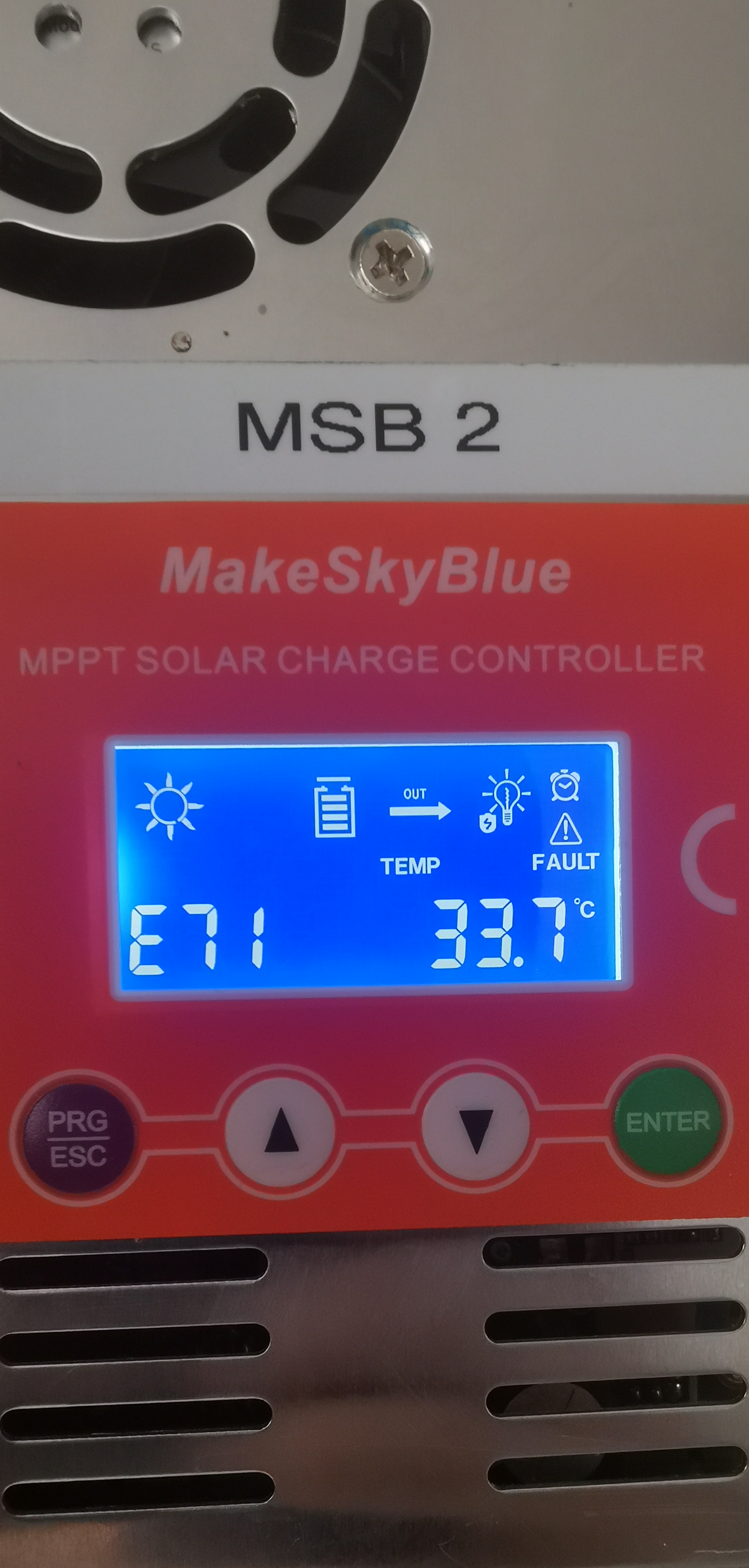

Zdravím, nemá niekto skúsenosť, že mu regulator chybne skáče do poruchy prekročeného napätia na vstupe, aj keď nie je? Mam 48V systém a MSB sa rozhodol ze čokoľvek viac ako 100V na vstupe je zle. Skúšal som len reštartovať, prevádzka na 2S je v pohode, ale potrebujem ho dať na 3S, čo je do 118 Voc. Pravidelne skočí do poruchy hneď ráno. Batéria je načítaná dobre, hodnoty sú v danom rozsahu.
Labák v skúšobnej prevádzke. Na streche 12x285Wp Amerisolar + 18x235Wp repasovaných LDK + na garáži 6x235Wp repasovaných LDK. Celkom 9060 Wp. Pripojené sú momentálne PIP1-3S4P Amerisolary, PIP2- 3S5P LDK, MSB1- 3S1P strecha, MSB2- 3S2P Garáž., 2x PIP5048MK paralelne, , 2xMakeSkyBlue 60A . Aku Li-ion 18650 Skladačka 60P14S + 6x LG 28P7S bloky = 21kWh využívaných cca 16 kWh, 4x ANT BMS 320A. Sledovanie zatiaľ staré miniPC s Watchpowerom.
https://forum.mypower.cz/viewtopic.php?t=5636

Nějakou utilitku měl Ota a vyřešil to s ní,mu napiš.
