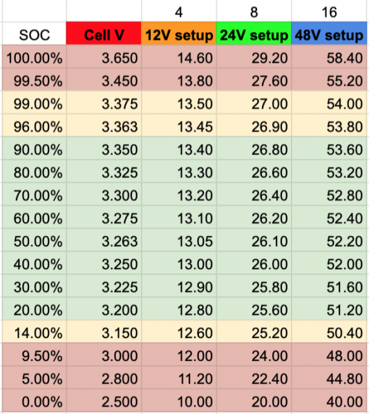

Koukni se zde do teto tabulky ( ber jako orientacni, kazdy vyrobce to ma trochu jinak, zejmena dolni a horni napeti ) a muzes si udelat sam obrazek o rozdilu v napeti, ktere mas na clancich Druha vec je, ze take BMS nemusi merit presne. rozdil 5mV u BMS je bezny.Franta2776 píše:Jaký je podle Vás přijatelný rozdíl??

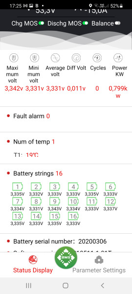

Díky, ono se to srovnalo,až na článek 9.Já mám dvě řady po 8 ks nad sebou a mám tam propojku kabelem0,5m, 25mm průřez.Ta 9 se nejrychleji nabíji i vybíjí,tak přemýšlím,jakou roli tam může hrát ta 0,5m dlouhá propojka ne příliš velkého průřezu v tom měření????Mikel píše:Koukni se zde do teto tabulky ( ber jako orientacni, kazdy vyrobce to ma trochu jinak, zejmena dolni a horni napeti ) a muzes si udelat sam obrazek o rozdilu v napeti, ktere mas na clancich Druha vec je, ze take BMS nemusi merit presne. rozdil 5mV u BMS je bezny.Franta2776 píše:Jaký je podle Vás přijatelný rozdíl??
Asi bych nejpre premeril napeti na clancich nejakym normalnim merakem, pak bych jeste premeril vnitrni odpor clanku. Ten by u 280Ah mel byt mezi 0,15-0,20mOhm ale nesmi byt mezi clanky v sade rozdil vice nez 5%.
Pokud nic z tohoto nepomuze odhalit nesrovnalosti, pak zbyva premereni kapacity kazdeho clanku, zde opet plati, ze rozdil kapacity mezi clanky v sade by nemel byt vice nez cca 2Ah u takto velkych clanku.
Jinak na autech jsem si to doladil růčo,vybitím H3 nebo nabitím každého článku zvlášť.

Pokud tam netahas proudy pres 100A, tak kabel 25mm2 je dostacujici

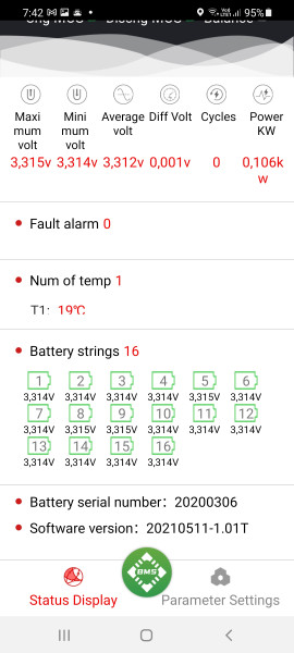

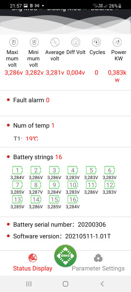

Dneska je silně pod mrakem,ale ta baterie asi potřebuje pár cyklů,aby si to sedlo:))Rozpyl bude v přesnosti měření a laboratoř doma nemám.Jen průměrný klešták a obyč voltmetr.ˇčlámek č9.který občas uskočí přehodím na jinou pozici a uvidím.Na baterie z Aliexpresu od levného prodejce ,to není snad uplně blbě???

Pokud je rozdil v nereni, tak ten rozdil je trvaly. Ne obcasny

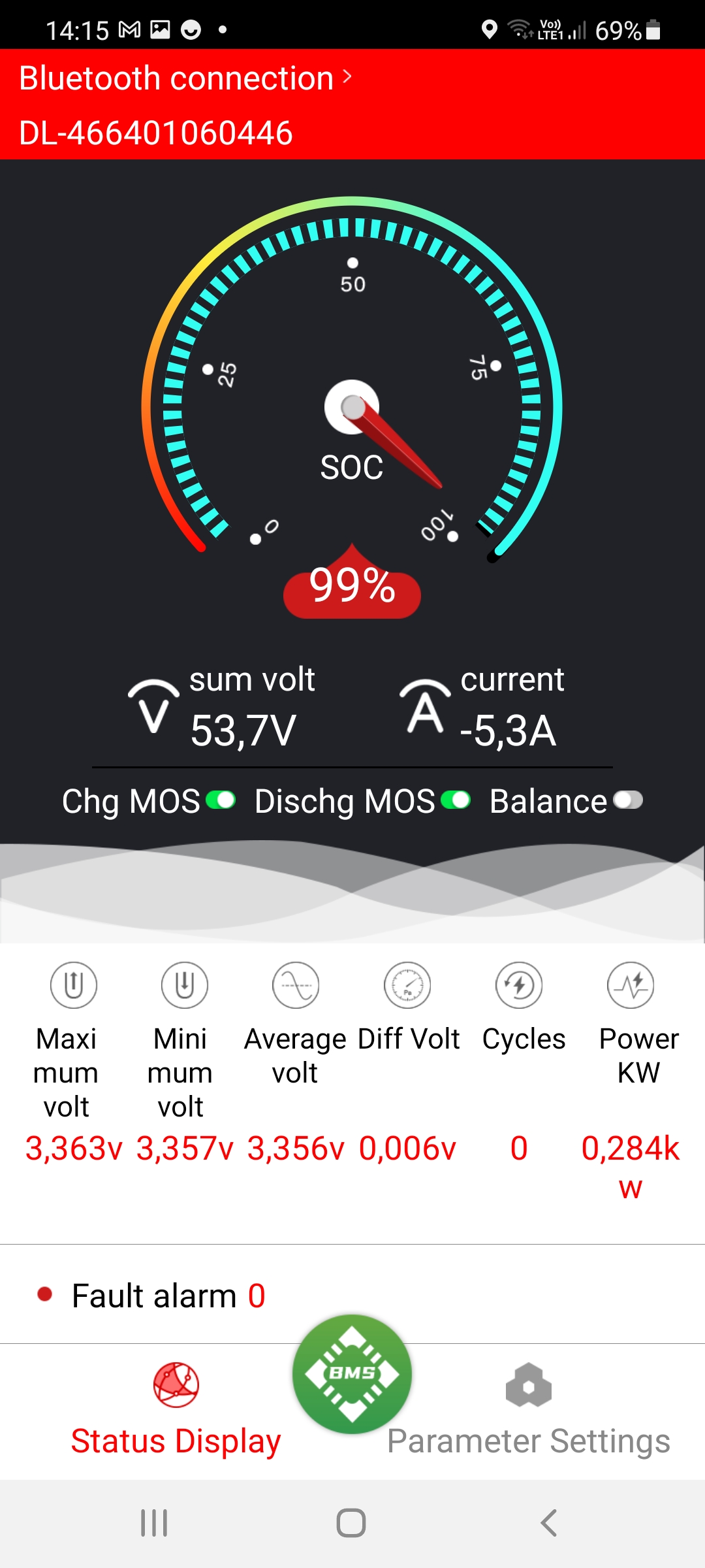

Jinak Soc 99% a už se jí nechce.
