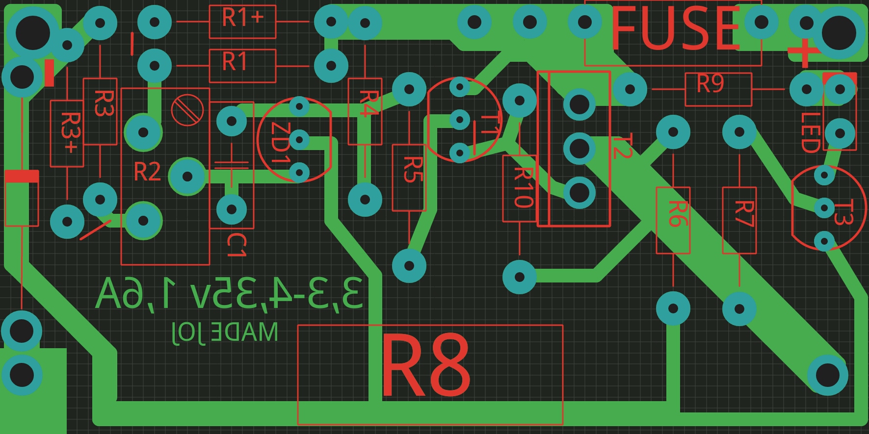

Tak niekolko hodin som dokončoval plošak,aj zoznam sučiastok z hladanim na internete a toto je posledna uprava dalej to už vzdavam,lebo je to dosť časovo namahave.Ak najdete dajaku chybu,tak prosim dajte vedieť.Inak dufam,že je to pripravene na masivnejšie vyrabanie pre každeho.Tu su podklady.
Plošak sa da použiť na oba modely balancerov a jednoducho sa da meniť balančne napätove pasmo.

Celkem pěkná práce. Jediný, co bych řešil je možnost upevnění chladiče T2 k desce, aby se zamezilo vylomení T2 při neopatrné manipulaci s balancerem, a možná trochu větší plošky některejch součástek (ZD1, T1, T2, T3, dioda), pokud to bude na desce bez prokovů, aby to mělo trochu mechanickou pevnost a plošky se netrhaly z desky.

Bol som požiadany o menšiu upravu PDF-ka aby bolo jasne čo je obvod a čo je popisok tak tu pridavam potrebne subory.
A požiadal som danu osobu,či aj mne neda spraviť 14ks plošnych spojov na testovanie.Uvidim či to bude dostatočne mechanicky pevne a ako budu v tom sedieť sučiastky.Poviem aj cenu koľko to bude cele stať,lebo to je hlavny faktor.

Ahoj, díky za potřebná data. Plošnáky jsem zadal vyrobit včera a zaplacené jsou dopředu. 14ks to vychází na 425kč i s poštou. Škoda, kdybych to věděl dřív, tak dám vyrobit více kusů. Jak zásilka přijde, nahodím nějaké foto.
Re: Pasivní balancery - kontrukce, zapojení
14ks za 425kč? SEEEDstudio.com je to za 15USD i s poštou, 10ks 10x10cm, když si ty mrňousy 5x2.5cm naskládám k době, tak na jednom přířezu jich mám 8, 80ks za 330Kč, takže kus za 4.2Kč, desky s prokovama, s potiskem a nepájivou maskou zvolenou z 6-ti barev. Pak už stačí vzít nůžky a rozstříhat, toť vše. Ty je máš kus za 30Kč, to snad za to počkat 14 dní navíc stojí, navíc tohle se tady snad už řešilo poměrně dávno, od té doby už hodně kontejnerovejch lodí připlulo do Hamburku. Pokud je to navíc jednostranka bez prokovů, tak ty supermalý plošky u výkonovýho tranzistoru budou hned utržený.

Tak pre niekoho čo si chce spraviť obvod doma svojpomocne nahadzujem čiernobiele PDFka a troška som zhrubšil uchytenie namahanych otvorov,lebo Kodl69 ma pravdu,na obyčajne vrtane dierky je to slabe.
