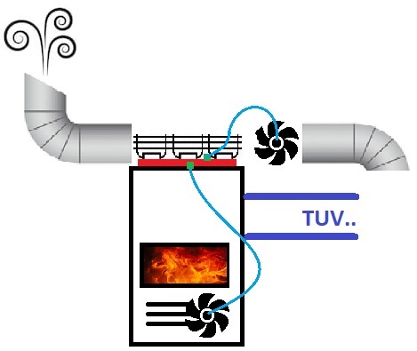

v duchu kto si hraje nezlobi:
udrzat peltier v idealnych podmienkach nie je zase az taky velky problem, podla datasheetu zmakne do 400C, cize je tam nejaka tolerancia. Udrzat kotol na urcitej teplote nie je roznako velky problem, staci regulovat privod vzduchu na zaklade teploty na horucej strane peltiera.
Zarucit teplotny spad (pozadovanych 320C) pre dosiahnutie max vykonu, rovnako regulaciou vzduchu cez chladice.
Kotle pouzivame v zime, takze by som privadzal vonkajsi cerstvy vzduch a ohrieval ho chladicmi a pustal do domu.
Samozrejme prve clanky budu chladene viac, posledne menej, ale vysledkom je len nizsia ucinnost.
Teraz trochu zamyslenia sa, co s tou energiou. Ventilatory a riadenie z beterie, ziskana energia by mala baterie nabijat.
Ak pre jeden clanok plati: 21.7W max pri 4.8V /4.5A tak potom 3*4.8 = 14.4 - pouzitelne aj pre 4xLiFePO4, nabijaci prud aspon 30A cize vychadza minimalne 3S7P peltierovych clankov (teoreticky), plocha clanku 0.00314m2 3x7=21 clankov o ploche min. 0.06586m2. Takze teoreticky by som taky system nebral ako problem.
Problemy: Realne bude ucinnost nizsia, treba viac clankov, silny ventilator na chladice si spotrebuje svoje. Cize 4S14P (pre nabijaci prud do 60A) Realne tak 1kW (4x14x0.8 = 972W)
Neviem ako dlho bezne bezite kotol, ak mate velku akumulacku nech je to 6h/2-3dni (priemer teda 2-3h denne, ak niekto vykuruje starsi barak tak 6h denne) cize teoreticky by sme mohli mat 2-6kWh
Ekonomicka navratnost podla ceny za clanok, to uz si kazdy vie sam, ak nemam rozvody tepleho vzduchu v dome.. zase by to bola ina pesnicka atd atd.. ale tu ide o to sa pohrat a zbastlit si nieco svoje :)

Toto ti ale kazí jeden drobný problém. A to že kotel je dělaný tak, aby co nejvíce energie předal do vody. Zbytek už pouze odchází komínem a to teplo je nutné pro spávný tah komínu. Proto se ke kotli nikdy nedávají ještě dodatečné výměníky, které by zužitkovali i ten zbytek tepla co jde ven trubkou komínu.
Stejně tak ani na horní straně kotle není nikterak extra velký výkon A při nasazení peltieru jí hodně rychle ochladíš na teplotu chladiče :) Musel bys tam dělat nějaké úpravy ve formě odebrání izolace.
Nehledě na to, když vemu hloupou matematiku. 30A při 12V je 360W. Když vemu tu 5% účinnost, tak pro ten elektrický výkon budeš potřebovat 7200W tepelného výkonu. No třeba náš kotel pro větší barák má 22kW. A nejsem si jistej jak bych ho donutil aby 32% výkonu dodával do horního plátu.
Naposledy upravil(a) dracekvo dne čtv lis 29, 2018 9:52 am, celkem upraveno 1 x.

jojo, to som tam nezmienil, oni by to skor museli byt tale KAMNA s PLOTINKOU
Jo 30A*12 je 360 ale tu hovorim o 4S14P, po 21.7W ze je takmer 1kW ked uberiem nieco na ucinosti
Naposledy upravil(a) svango dne čtv lis 29, 2018 9:57 am, celkem upraveno 1 x.

A podle mě tu teplotu neudržíš klasickým hliníkovým chladičem. Základna se prohřeje na daleko vyšší teplotu a ten ideální rozdíl teplot bude někde v žebrech.
Teď to nemůžu honem najít, ale najdi si někde snímek termokamerou chladiče procesoru v PC. Abys měl představu jak se tam šíří teplo.
Věř, že těch pokusů je na youtube hodně. A většinou lidi zjistili, že to sice nějak funguje, ale nestojí to za námahu.
Jkao že budeš mít 1kW elektrického výkonu. Jsi si vědom, že k tomu budeš potřebovat kamna o výkonu 20kW? :)
Naposledy upravil(a) dracekvo dne čtv lis 29, 2018 10:00 am, celkem upraveno 1 x.

teplotu by som snimal na hornej strane peltieru, nie chladica, vrch chladica moze mat kludne -5C, podla toho aka bude teplota privadzaneho vzduchu.
Je to len teoreticke zamyslenie sa

No, ale ty furt asi nechápeš fyzikální problém prostupu tepla materiálem. To že bude mít vzduch v trubce -5 stupňů neznamená, že bude mít horní část peltieru tu deální teplotu 30°.
Protože teplo hliníkem prostupuje trošku jinak.
Viz fotka pro pochopení situace. Tam kde se dotýká LEDka chladiče je teplota dale vyšší jak na žebrech. A teď si vem že tam budeš pouštět 350°C. V místě kontaktu chladiče s peliterem těžko bude 30°C.
http://i0.wp.com/www.wireliled.cz/wp-co ... png?w=1000
Imho, co potom budeš dělat s tím ohřátým vzduchem?
