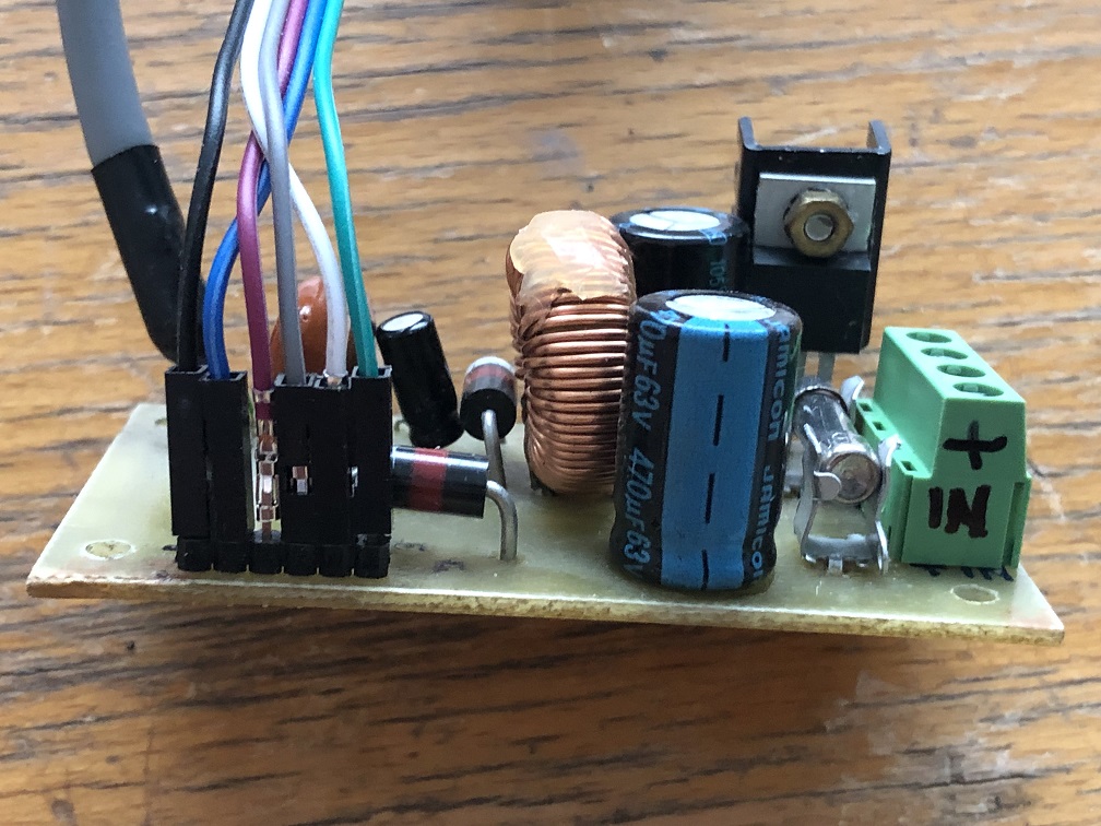

to je zrovna to, co nechci. 1.) cena mi přijde neadekvátní použití, tolik nestojí polovina výkonovejch mosfetů na 6kW měnič jako tohle.
2.) potřebuju vyšší napětí, 12V pro buzení horních mosfetů je skoro málo, něco zmizne na diodě, něco na spodním mosfetu a už jsem skoro na Uvlo (tuším 9V pro IR2127), takže raděj 15V...
3.) jsem psal, že mám XL7035, akorát znemožním funkci vestavěnýmu omezení proudu, tak jak je, protože vlastně zkratuju stávající bočník. Transil na výstup už jistě dám, jednou mi to stačilo
4.) na finální výrobek dám třeba LM5575 https://webench.ti.com/appinfo/webench/ ... 5DBFFBB3D5 kde je to ke shlídnutí, za zlomek peněz toho zbytečně izolovanýho DC/DC
ale teď to potřebuju rozjet bez kouřovejch efektů
schéma XL 7035:
moje myšlenka je, dát do + odpor cca 1r, pnp tranzistor BE přes něj a na kolektor odporový dělič k - , abych nasimuloval ten bočník. Viz náčrtek: Nezkoušel někdo z vás něco takovýho? Vím, že nebude výstupní napětí přesně 15V, ale o to mi nejde, jestli to se zatížením o něco poklesne, spíš chci zachovat to omezení proudu

A co ovlivňovat Vfb z bočníku a tranzistoru v kladné větvi ?
Zvedat napětí Vfb děliče, tím dojde k omezování stejně...
Vlastně odejmout 10R odpor, a změnit pin XL kam to vede...

taky možnost. Něco z toho zkusím, rád bych, aby to při nějakým náhodným zkratu v elektronice nevyhořelo celý, pokud by se prorazil spínací tranzistor v XL. Akorát přes pin OGND by se to mělo při určitým proudu uplně vypnout, přes FB zůstane výstupní napětí 1.2V, ale to se vybouří na odporu 1R, takže by to mělo fungovat taky.

Jestli je to na napájení budičů, tak bych se nebál možná udělat sériový regulátor na maximálně 5-10mA před tím spínacím, 10mA na vstupu znamená 30 mA na 18V to by mohlo stačit? Architektonicky je nejhezčí to zakomponovat do toho spínače, to je jasné. Já osobně bych možná doporučoval při překročení shutdown, soft-start sekvenci...

30mA do buzení na 18V? u mýho měniče je to o řád víc, cca 50-70mA na vstupu, z toho skoro 10mA je režie toho mizernýho step down regulátoru od číňana. Když si spočteš, že potřebuješ 20 000 nabít cca 100nF kondenzátor (gate 6ks mosfetů) na 15V za sekundu, a zase vybít na nulu, tak to asi s pár mA nepůjde...

To neříkám. Ten Step-Down nebude dávat žádné špičkové proudy, ten kontinuálně krmí kondenzátory u budičů, až z těchto kondenzátorů, (které mají být mimochodem řadově 10x větší než nabíjená kapacita gate) se odebírají ty špičky na nabití. Když se jeden nabíjí, druhý se vybíjí, to k tomu ustálenému proudu mezi kondenzátorem v Step-Down a budičemi taky přispívá. Spotřebu (nabíjení) gate si dokáže každý spočítat, vybíjení se přemění v teplo tak jako tak. Říkám pouze, že ten Step-Down není třeba nikterak zásadně předimenzovat.kodl69 píše:možná u studeru zjistili, že když vymakají buzení, tak jsou ztráty na fetech tak malý, že není co chladit. Victron je úlet, to prostě nejde rozumně napodobit... Ale díky těm mosfetům nad sebou mají nejkratší cesty proudu, o tom žádná...

Tak jsem konečně poloprovozně nasadil prasobastl - v napájení modul s XL7035, a všude napráskaný transily na odpovídající napětí...
Jak jsem byl trochu nervózní, tak jsem v jedné větvi můstku nechal jenom dva mosfety - 2.7kW úplně v klidu, po deseti minutách šly na nějakej 45°C bez ventilátoru... Momentálně mám jenom 63A hlavní pojistku (jinou jsem doma nenašel) takže to jenom lechtám, tak do těch 3kW. Ještě nemám nastavenou nadproud. ochranu s proudovým trafem z výstupu a pod, ale první kilowathodina už tím protekla. Zatím se na to chodím se strachem dívat, jestli to nebouchne...
Klidovej odbětr podobně jako PJ, cca 0.4A, elektronika bere na 15V cca 200mA, na 50V je to 50mA, polovina z toho je režie toho XL, celkem pěkně na tom hřeje cívka...
Takže v nejbližší době domaluju výkonovou desku s buzením IR2127 a IXDN614 a nechám jich pár vyrobit.
Spíš by to chtělo někoho , kdo naprogramuje nějaký lepší řízení než je ten EG8010 - ostatně ani na mým kusu nefunguje displej...
