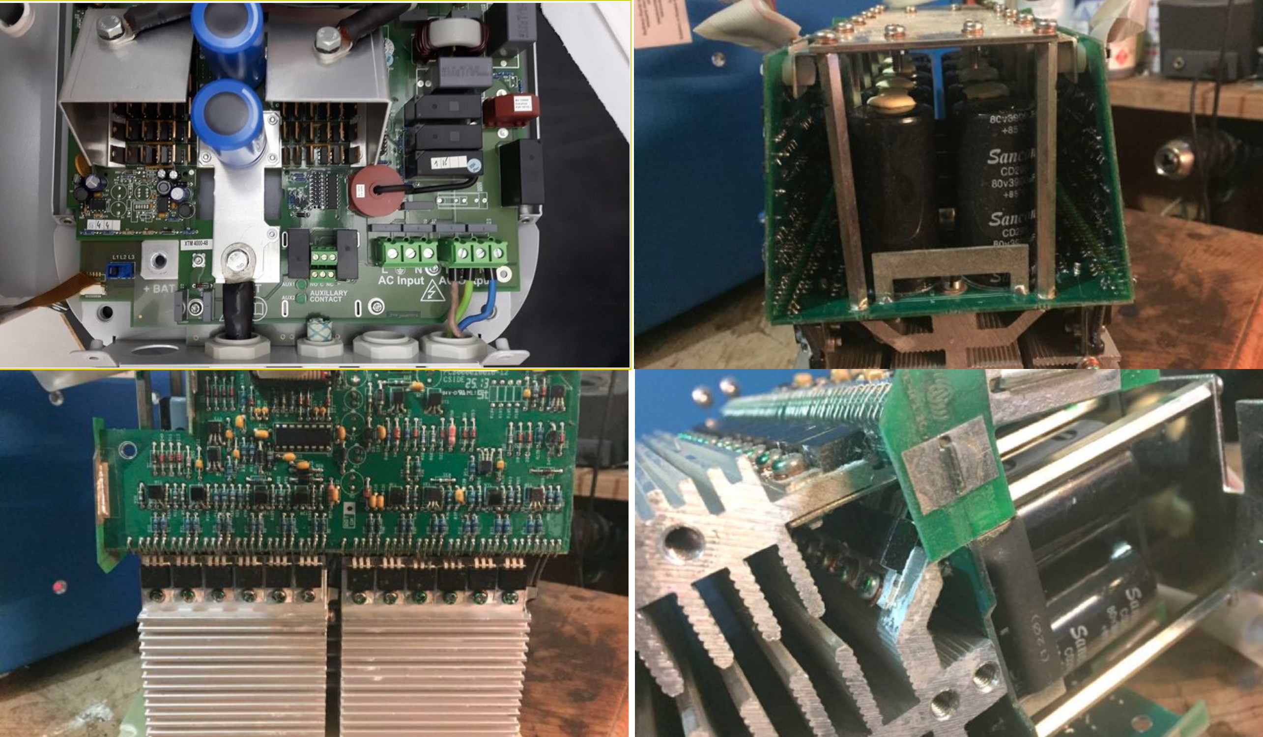

Pre porovnanie, ako to robí Studer In. a Victron En.
- Příspěvky: 3541
- Reputace: 265
Re: doma vyrobený měnič
oba tam maji fetu a fetu ale jeden ma velkej chladic a druhej ne. Zvlastni
- Příspěvky: 2774
- Reputace: 427
pěkný
. Že by si jeden cenil hliníku víc než-li FETů ?
pěkný
- Příspěvky: 7999
- Reputace: 1003
možná u studeru zjistili, že když vymakají buzení, tak jsou ztráty na fetech tak malý, že není co chladit. Victron je úlet, to prostě nejde rozumně napodobit... Ale díky těm mosfetům nad sebou mají nejkratší cesty proudu, o tom žádná...

Jeste k fotkam co postoval rottenkiwi vyse. studer XTM4000 zvladne 10kw na 5s a na vlastni oci jsem videl externim plc rizeny 3x xtm4000 á cca 6kw trvale. Pak prisla hlaska od baterek ze pokud se na to nevysereme tak se vypnou.
Studer je top HW.
Studer je top HW.

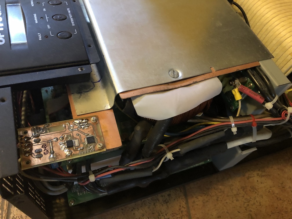

Tak jsem konečně poloprovozně nasadil prasobastl - v napájení modul s XL7035, a všude napráskaný transily na odpovídající napětí...
Jak jsem byl trochu nervózní, tak jsem v jedné větvi můstku nechal jenom dva mosfety - 2.7kW úplně v klidu, po deseti minutách šly na nějakej 45°C bez ventilátoru... Momentálně mám jenom 63A hlavní pojistku (jinou jsem doma nenašel) takže to jenom lechtám, tak do těch 3kW. Ještě nemám nastavenou nadproud. ochranu s proudovým trafem z výstupu a pod, ale první kilowathodina už tím protekla. Zatím se na to chodím se strachem dívat, jestli to nebouchne...
Klidovej odbětr podobně jako PJ, cca 0.4A, elektronika bere na 15V cca 200mA, na 50V je to 50mA, polovina z toho je režie toho XL, celkem pěkně na tom hřeje cívka...
Takže v nejbližší době domaluju výkonovou desku s buzením IR2127 a IXDN614 a nechám jich pár vyrobit.
Spíš by to chtělo někoho , kdo naprogramuje nějaký lepší řízení než je ten EG8010 - ostatně ani na mým kusu nefunguje displej...

Budu muset doladit chlazení, a dát tam něco, co spustí větrák nejenom podle teploty, ale i podle odběru, aby to chladilo "předem" Možná to chlazení bude větší oříšek, než jsem si původně myslel. Mám na trafu termostat na 45°C a přijde mi to hodně, než se spustí ventilátor. Máte někdo tip, jak to chlazení řešit trochu na úrovni? řešení typu nechat jet větrák na nižší napětí trvale mi nepřijde jako dobrý. Ostatně ventilátory s PWM řízením ještě nemám...
Obcházel jsem to infrakamerou, a nejvíc hřejí odpory v RC článku, i když jsou 0.5W, ještě omrknu osciloskopem a zvážím, jestli je to nutný "zatloukat" RC článkem tak tvrdě, pak hřeje DC/DC s XL7035 - prostě levná čína, LM5575 v definitivním řešení snad bude podstatně lepší a budu na něj moct zapojit i nějakej 12V ventilátor. No a pak hřejí trafa, původní z PJ, což jsem tak trochu čekal... Mosfety na chladičích ani po půlhodině na cca 2.5kW nejevily známky oteplení, teda jestli je dnes v podvečer 33°C bráno jako oteplení, v místnosti, kde je 25°C. To už se možná víc zahřívá tlumivka a přívodní vodiče k trafům...
