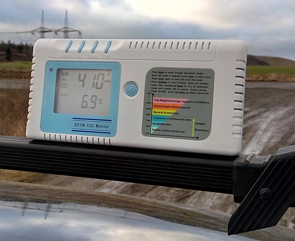

Po vystrčení co nejdál od domu na zahradu za středního větru (důležitá věc - musí aspoň trochu foukat, aby se vzduch promíchával) mi naměřil můj dlouholetý a osvědčený měřák ZG106, kalibrovaný loni, hodnotu okolo 410ppm. S přihlédnutím k tomu, že celosvětově změřená venkovní hodnota pro letošní říjen byla mezi 403ppm na začátku října, až po necelých 405 ppm na jeho konci, je to slušná shoda. Tenhle měřák se povedl a je opravdu precizní.
Jinak je tomu, bohužel, u senzoru MH-Z19B. Ten zarputile včera na zahradě ukazoval okolo 570ppm. Tedy chyba měření 165 ppm (!)
Tedy poznatek první - senzor není z výroby buď vůbec kalibrován, nebo jen velmi špatně. Hypotéza druhá je, že Winsen od roku 2015 distribuuje tyto senzory se zapnutou takzvanou ABC autokalibrací. Ani z popisu výrobce, ani jinde na internetu, není jasné, co přesně tato autokalibrace dělá, ale z mé zkušenosti zatím v žádném senzoru něco podobného dobře nefungovalo. Jediná informace je, že se snaží upravovat dolní 400ppm kalibraci senzoru průběžně, podle dat za několik hodin (nebo dní) měření. Ovšem evidentně to moc dobře nefunguje. Z mé zkušenosti musíte doma větrat minimálně 3-4 hodiny naplno, aby koncentrace opravdu klesla pod 450ppm. Což v zimě nedělá nikdo, tedy ABC autokalibrace bude v takovém případě nejen nefunkční, ale způsobí, že to bude měřit úplné blbosti.

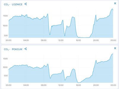

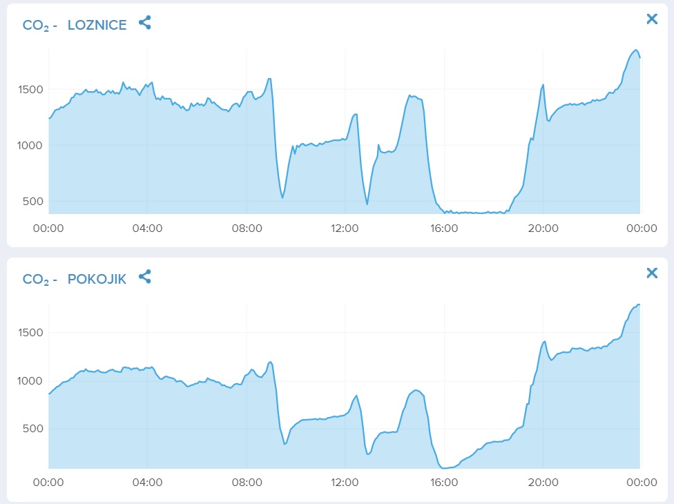

Takže za mne je i po delších testech zatím MH-Z19B takový nic-moc.
- I přesto, že jsem vypnul autokalibraci, připadá mi podle grafů, že každý den to proti ZG106 měřidlu měří trochu jinak. Je možné, že se infra LEDka v sezoru musí pár dní nechat stabilizovat a svítit, aby se ustálila. A nebo ne a senzor je nepřesný a hodnota cestuje.
- Druhá, trochu nepříjemnější věc je, že pod 400ppm senzor v podstatě neměří. Jakmile údaj klesne pod 400, tak na každých asi 10 ppm údaj senzoru klesne jen o jedničku, tedy při 390ppm to ukazuje 399, při 380ppm 398 a tak dále. Což by normálně nevadilo, horší je, když venku zkazíte kalibraci a myslíte si, že fouká vítr dostatečně (ale přitom to není dostatečné, aby se rozfoukal smog, a hladina CO2 je třeba klidně na 500ppm), nebo při kalibraci venku nešťastně vydýchnete na senzor (občas mi nucená zástava dechu dělá při kalibraci problémy). Pak je docela problém, senzor se vám doma po vyvětrání zasekne na údaji například 398ppm a nehýbe se to nahoru ani dolů. Než si uvědomíte, co se děje, že je třeba opakovat kalibraci, vás může napadnout, že se senzor pokazil.

- Pulytr
- Příspěvky: 3
- Registrován: úte led 02, 2018 2:34 am
Re: Měření CO2, Tepltoy, Vlhkosti
řekl bych že je to přesně tak jak popisujete. Mám dvě čidla netatmo, každé ukazovalo jiné hodnoty, tak jsem je dal k sobě a otevřel ventilačku na pár hodin. Zatímco první kleslo na 400 a zůstalo tam, tak druhé čidlo kleslo na 100ppm a pak se postupně dorovnalo až na stejnou hodnotu a teď obě čidla měří skoro stejně +/-50ppm. Hodnoty se mi ale stejně nezdají, protože zavřu okno a prakticky okamžitě to nastoupá zpět. Schválně zkusím vyvětrat, zavřít okno a odejít z místnosti. Teoreticky by to bez lidí nemělo nikam stoupat ne?
- solárník
- Příspěvky: 1596
- Reputace:82
Otázkou je, jak se to jedno Netatmo dostalo před tím na těch 100ppm... To by se při dobré autokalibraci stát nemělo.
Nemohu si pomoci, ale těm autokalibracím nějak prostě nevěřím. Pokud mi výrobce přesně nepopíše jak postupoval. Lepší vždy bude si tu autokalibraci naprogramovat sám přímo v Arduinu a dobře.
K zavřenému oknu: CO2 je mrcha. Je to stejné jako při měření radonu. Dveře zavřené, okno zavřené a stejně to vyleze. Stačí mikro průvan pod dveřmi a vleze to tam z dalších místností, nebo ze skříní, a podobných nevyvětraných věcí. Řádově hodiny, to je pro CO2 hodně dlouhá doba. Navíc záleží na velikosti místnosti. V tomhle vlákně na začátku jsem posílal graf měření v poměrně velké ložnici o dvou lidech. Pokud si dobře pamatuju, tak po necelých dvou hodinách to při oknech na těsno atakovalo 2000ppm, a bylo úplně jedno, ve které části místnosti jsem to měřil.
Tedy mít okna na těsno a/nebo na mikroventilaci je velký rozdíl, pokud v té místnosti někdo je. Mikroventilace v podstatě simuluje stará dřevěná okna, která tak perfektně netěsnila.
Ale teoreticky ano - bez lidí a vaření na plynu (popřípadě jiného plynového spotřebiče), bez zapálených svíček a podobně by to stoupat po dokonalém vyvětrání (i ve skříních a podobných těsných prostorách) stoupat nemělo. Vždy ale může být průvan (třeba jen pod dveřmi) odněkud, kde je oxidu víc.
Co se týká dosažitelné přesnosti s dnešními kvalitními měřidly:
v lednu 2015 (tedy před 3 roky) jsem si koupil (v jiném shopu za 2480,-) mnou zaslouženě chválený
https://shopiq.cz/pristroj-pro-monitoro ... teho-zg106
a jednou jsem ho venku zkalibroval. Když jsem ho teď na Štědrý den odvezl proti větru za vesnici při poměrně silném větru a nejbližší oficiální stanice v Norimberku hlásila 411ppm, tak položený na autě (vyvětraném a s otevřenými okny) se tenhle měřáček po 20 minutách ustálil na 410ppm. Tomu já říkám po 3 letech přesnost, bez jakékoli interní autokalibrace!
