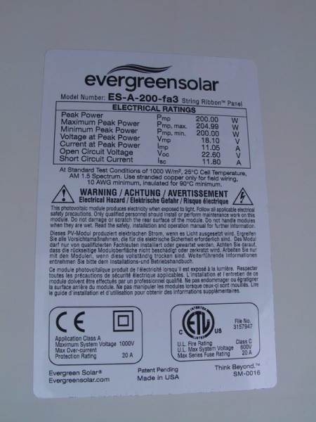

Hybridní ostrovní fotovoltaický systém v Napajedlech využívá 4 panely EVERGREENSOLAR ES-A-200-FA3 o celkovém výkonu 800Wp. Systém je doplněn solárními akumulátory 200Ah a 400Ah a záložní benzínovou elektrocentrálou 2 kW. Paralelní zapojení baterií a regulátory umožňují efektivní správu energie bez připojení k elektrické síti. Testování kapacity a desulfatace akumulátorů probíhá průběžně, měření proudu a napětí je přesné v dvouminutových intervalech.

Podle toho jak by byly zapojeny panely, jestli seriove nebo [serio]paralelne. Kazdopadne zatim musim zustat na 12V systemu jinak bych musel menit vsechny menice. Zrovna dneska jsem zkousel co to da. Tzn 500W remoska bezela, cerpadlo cerpalo, dva pocitace, 3 monitory, stolni vetrak a jakoze ano... 800W system dava neco pres 300W. Hnus velebnosti. MPPT to chce, to je jasnacka.

Zdravím ,mypower.cz píše:Podle toho jak by byly zapojeny panely, jestli seriove nebo [serio]paralelne. Kazdopadne zatim musim zustat na 12V systemu jinak bych musel menit vsechny menice. Zrovna dneska jsem zkousel co to da. Tzn 500W remoska bezela, cerpadlo cerpalo, dva pocitace, 3 monitory, stolni vetrak a jakoze ano... 800W system dava neco pres 300W. Hnus velebnosti. MPPT to chce, to je jasnacka.
nechci malovat čerta na zeď , ale 300W z 800W systému zavání hůř než-li jen absencí MPPT
Předpokládám že všechny panely jsou zapojeny paralerně (z výše uvedených schémat mi to není jasné) a oba regly fungují . Podle mých propočtů by měl dávat kolem 505,6W
800Wp / 125Wp = 6,4 x 79W = 505,6W
tak aby napětí při zátěži +/- odpovídalo Vmp panelu , radši použít 24V žárovky (halogenky) či 12V + 12V . 18V by 12V
žárovka dlouho nepřežila
Tohle bude snad blbá náhoda či co :
co jsem měl ty čínský šmejdy 180Wp co uměli jen 120Wp tak : 120Wp / 180Wp = 66% , 800Wp x 66% = 528Wp
528Wp / 125Wp =4,224 x 79W = 333,696W
Jsem dost zvědavý na výsledky ...

Jo, panely jsou paralelne 2 a 2 do jednoho a druheho regulatoru. Je otazka co udela kombinace meho hloupeho PWM s neoptimalnim uhlem pod kterym jsou panely osvetleny. A taky je moznost ze je jeste nejaky jiny problem, to jsem radsi ani nezminil. Jakoze by mi odchazel trebas panel. Vypada to ale ze tomu tak neni. Pokud by byl jeden panel v haji, patrne by sla dolu cela jedna vetev a ta druha by davala vic, leda ze by v haji byly obe vetve stejne, coz je hure pravdepodobne, i kdyz ne nemozne. Ony ale jak to tak vypada pri zatezi funguji obe stejne, respektive snazi se jet stejne, nejaka odchylka tam samozrejme je ale nerekl bych ze vyznamna. Pak taky strecha je tusim ze 45 stupnu, panely jsou lehce - a ted nevim jestli vic nez 45 nebo min nez 45, zitra mrknu ktery ten kombinovany sroub je vyse nad povrchem strechy, jestli ten dole (>45 st), nebo ten nahore (<45 st.) a jestli tedy jsem optimalizovanejsi na zimni provoz nebo na letni (mozna ze na podzimniabrams píše:Zdravím , nechci malovat čerta na zeď , ale 300W z 800W systému zavání hůř než-li jen absencí MPPT. Předpokládám že všechny panely jsou zapojeny paralerně (z výše uvedených schémat mi to není jasné) a oba regly fungují . Podle mých propočtů by měl dávat kolem 505,6W
