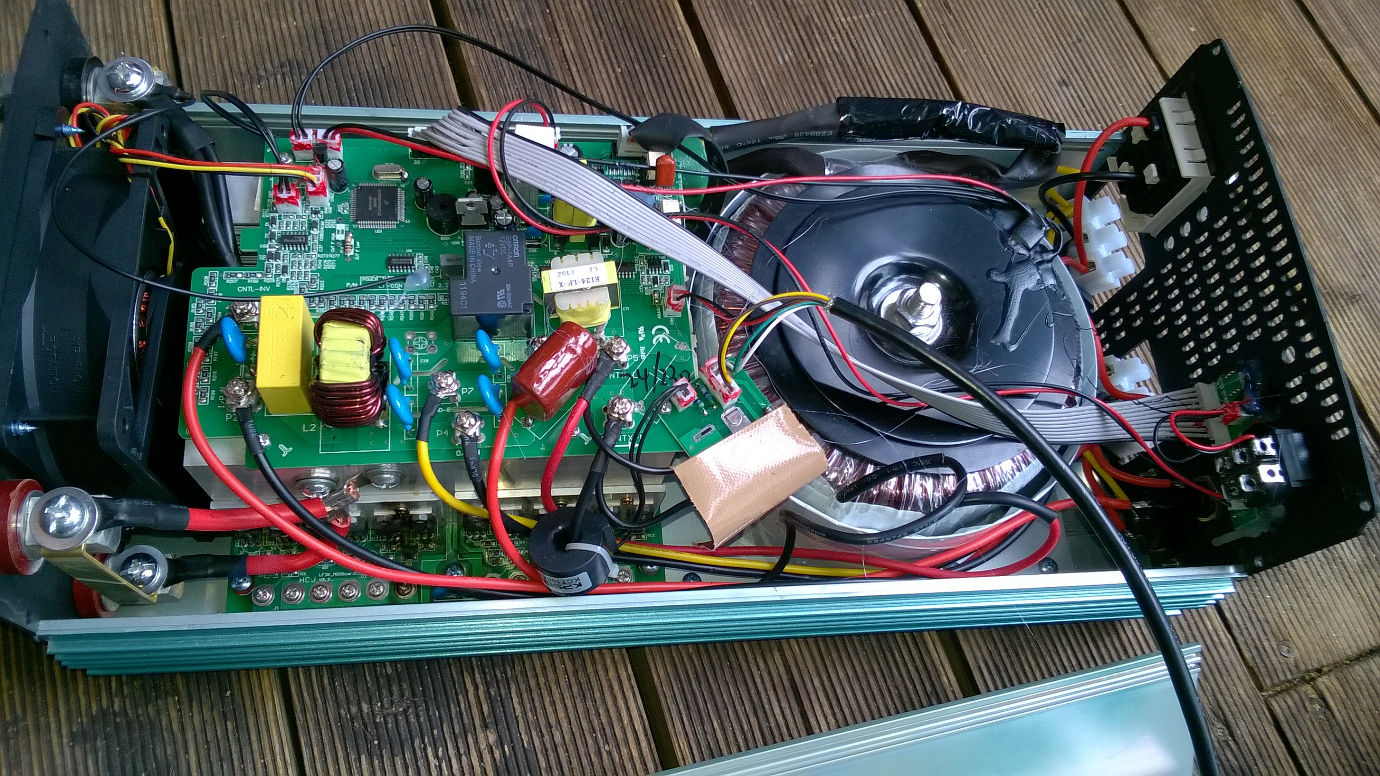

Pečeť není, ale většinou je to vidět na šroubech. Fakt jsem hodně zvědavej co tam bude, ale aby mi pak řekli, že jsem do toho neměl vrtat,,,radši počkám.

Já bych to otevřel a v první fázi bych se podíval na vstupní pojistky. Neznám sice architekturu PJ ale na vstupu nejspíše nějaké jsou a obvykle jsou natvrdo připájené do plošňáku. Nejspíše jich bude vícero paralelně.

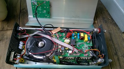

Právě jsem mluvil s panem Dvořákem z Bany elektro, který mi opravoval předchozí měnič. Došla řeč i na PJ a říkal, že se mu jich tam poslední dobou sešlo už několik. Nejspíš bude spálená výkonová deska, prý odchází, protože tam čínani něco změnili a může to zlobit. Měl tam prý i kousek, který uživateli řachnul hned po připojení. Ach jo. Jdu to otevřít!

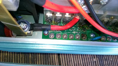

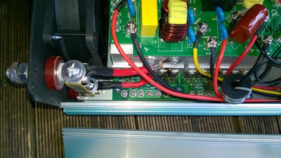

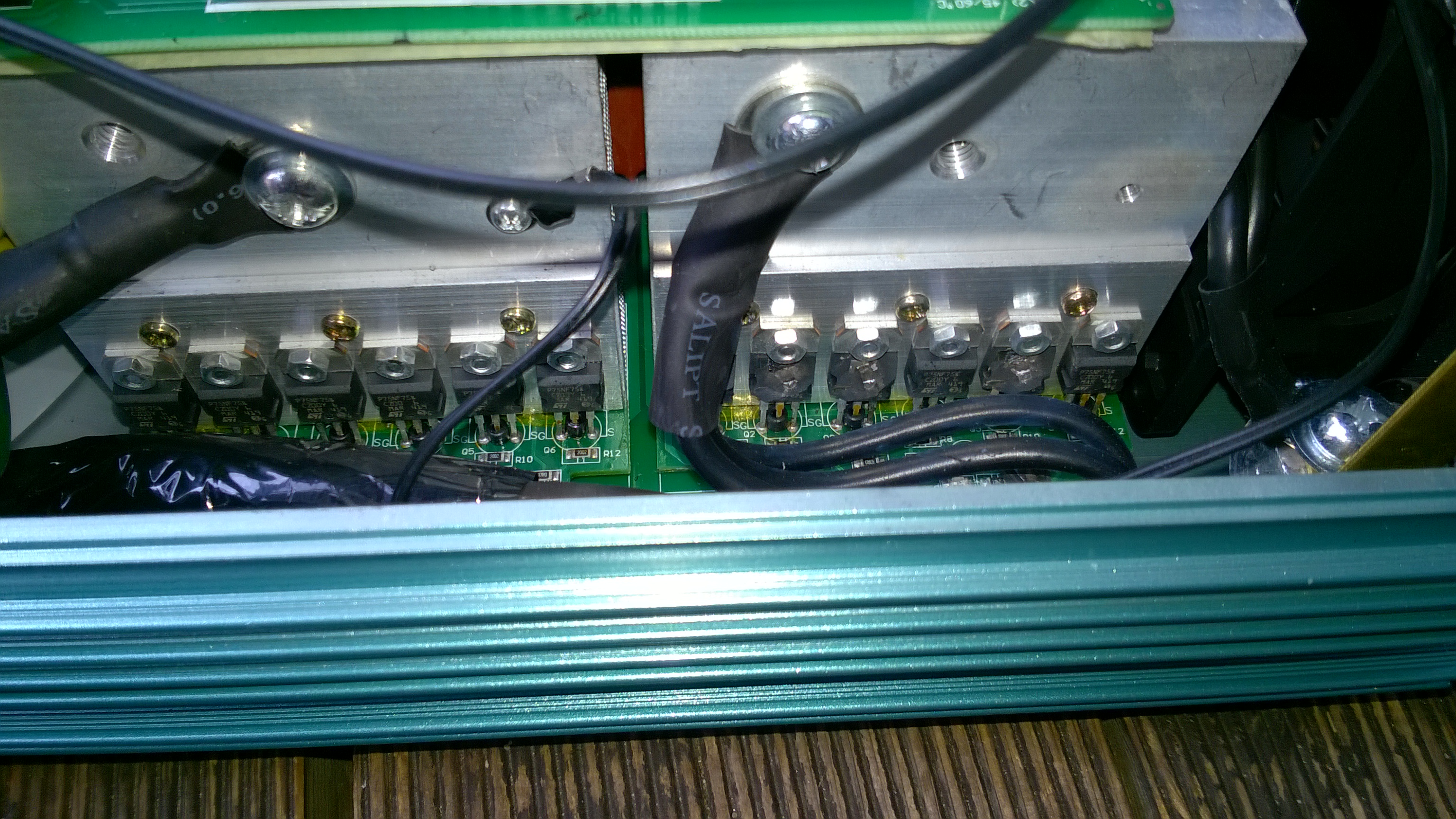

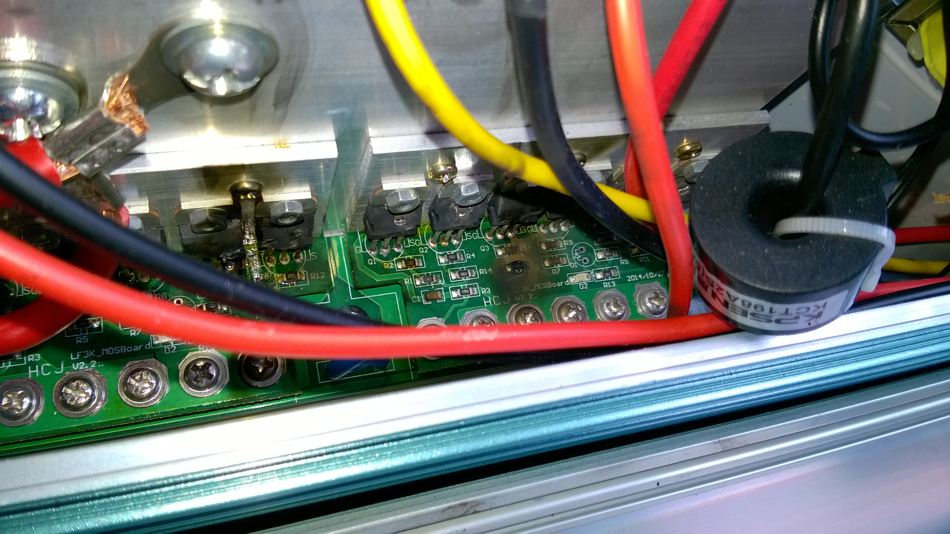

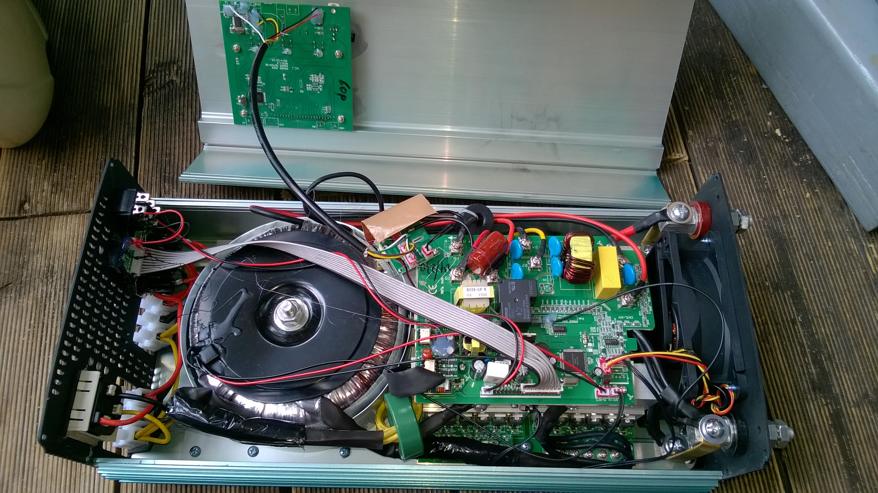

Tak otevřeno! Je to ta spodní deska, vystříleno jak v Sarajevu

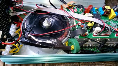

Číňan asi opravdu někde udělal chybu. Jinak zbytek vypadá ok, i jsem změřil trafo. Zbytky fetů jsou všude rozházený po měniči. Tož snad se brzo ozvou, pošlou novou desku, která neudělá to samý. Ten zelenej feritovej kruh, je to ten, kde je potřeba přidat otočku kabelem, aby klesla spotřeba?

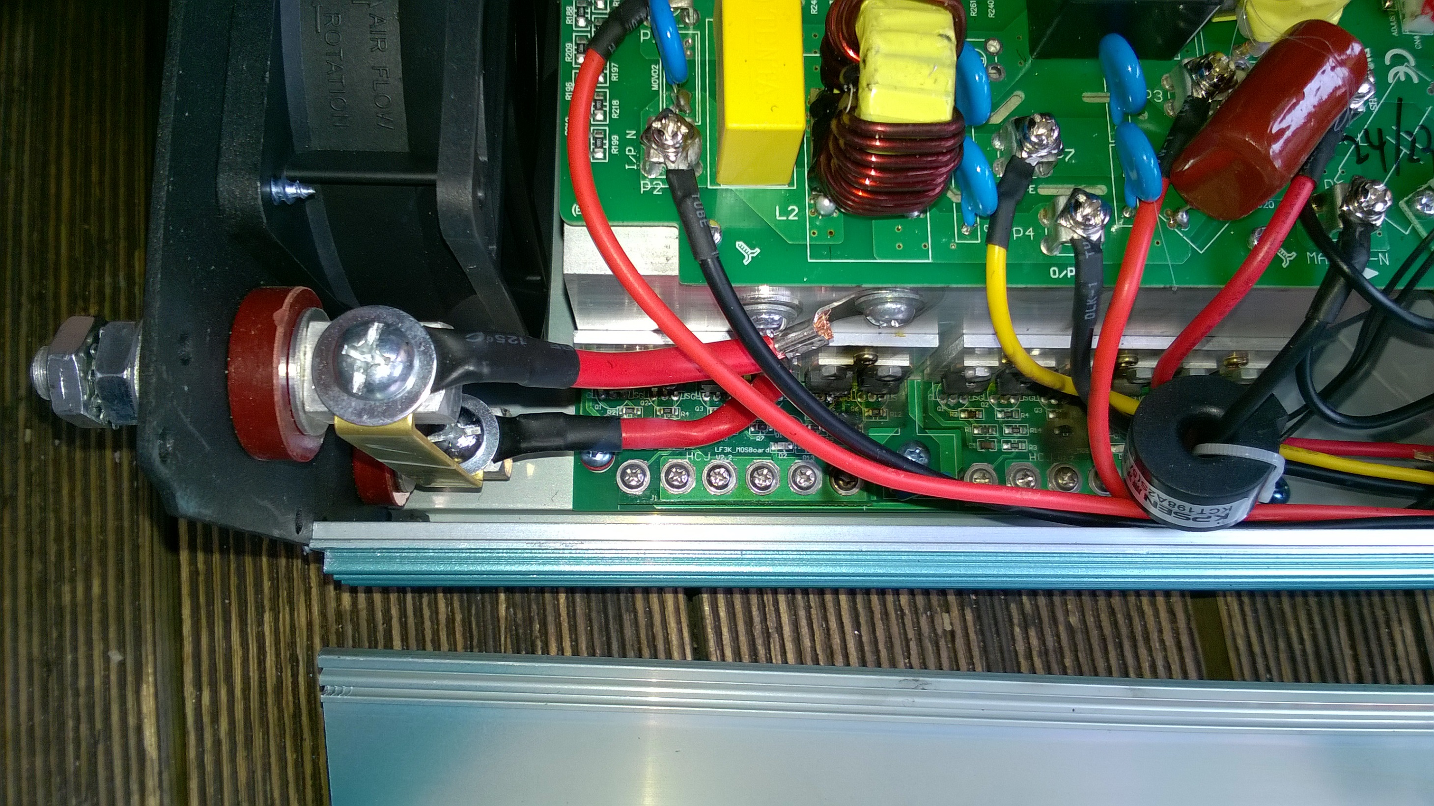

Zdravím olzx6r:, měnič je zřejmě na 24V, ale nějak to je moc vyčouzené, jakou jsi měl pojistku mezi aku a měničem ??, dle toho výbuchu bych řekl že žádnou, nebo hodně moc velkou, fety jsou na 75V/75A, což je tak dvojnásobný proud měniče na max výkon cca 5Kw, dík za info, Franta

Pojistka zadna, ale zapojeny jen privodni kabely cca 20 minut, nez jsem menic zapnul bez odberu. Spaleny fety presne odpovidaji zavade popsane panem Dvorakem z Bany, kdy ma menic mit problem s buzenim a proto to hori. V cem by pojistka na privodu pomohla?? Predpokladal jsem, ze kazdy menic musi fungovat beznym zpusobem, coz pripojeni ke kabelum a zapnuti je. PJ jsem koupil, protoze je tu vychvalovanej a umre mi hned druhy den!

Zdravím, dík za info, tak se má doměnka potvrdila, vždy je to buď se probije jeden fet a následně odejdou všechny ostatní fety do kříže než by se spálila pojistka na přívodu z důvodu velkého zatížení měniče-to ale není váš případ, protože vstup fetu je do 20V a napětí by bylo větší. Ano mají to velmi špatně udělané na té ovládací desce která budí fety a zároven napájí u některých verzí co jsem viděl i chladící ventilátory. To pak občas vyhodí chybu elektroniky a fety se prostě potkají a je to KO. Pojistka zabrání většímu poškození hlavní desky, každý kvalitní sinus LF měnič má instalovanou pojistku, nebo je v návodu důrazně napsané že se má připojit před měnič. Ve vašem případě je divné, že když nebyl zaplý, že vyhořel. K přepětí dojít nemohlo když je to na 24V, max na měniči cca 32V by něměl být problém, protože jsou fety na 75V. Ta hlavní deska je trošku jiná než jsem opravoval já ty desky z Power Star měničů-starší verze těch PJ. Jediná závada proč to vyhořelo mohly být buď nějaké mikro zkraty na DPS-mikrokuličky na zapájené desce, atd, taky jsem se s tím setkal, nebo jak se dívám na to foto, tak ty fety jsou nějak jinak i přišroubované, původní starší verze byly fety přímo na ten chladič. Když jsem viděl jak je to udělané ty PJ, tak tomu moc nevěřím že to bude dlouho a spolehlivě fungovat.olozx6r píše:Pojistka zadna, ale zapojeny jen privodni kabely cca 20 minut, nez jsem menic zapnul bez odberu. Spaleny fety presne odpovidaji zavade popsane panem Dvorakem z Bany, kdy ma menic mit problem s buzenim a proto to hori. V cem by pojistka na privodu pomohla?? Predpokladal jsem, ze kazdy menic musi fungovat beznym zpusobem, coz pripojeni ke kabelum a zapnuti je. PJ jsem koupil, protoze je tu vychvalovanej a umre mi hned druhy den!

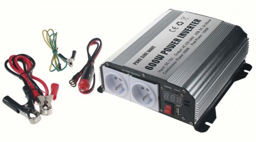

Mě doma běhá po spálení 1kW HF sinus Carspa fešák z obrázku, taky HF. Sice nikde není doporučovanej, dokonce prodávající tvrdí, že není pro solární elektrárny, ale zatím funguje zcela spolehlivě, při ohřevu vody dává i 740W cca 12 minut a pořád jede.

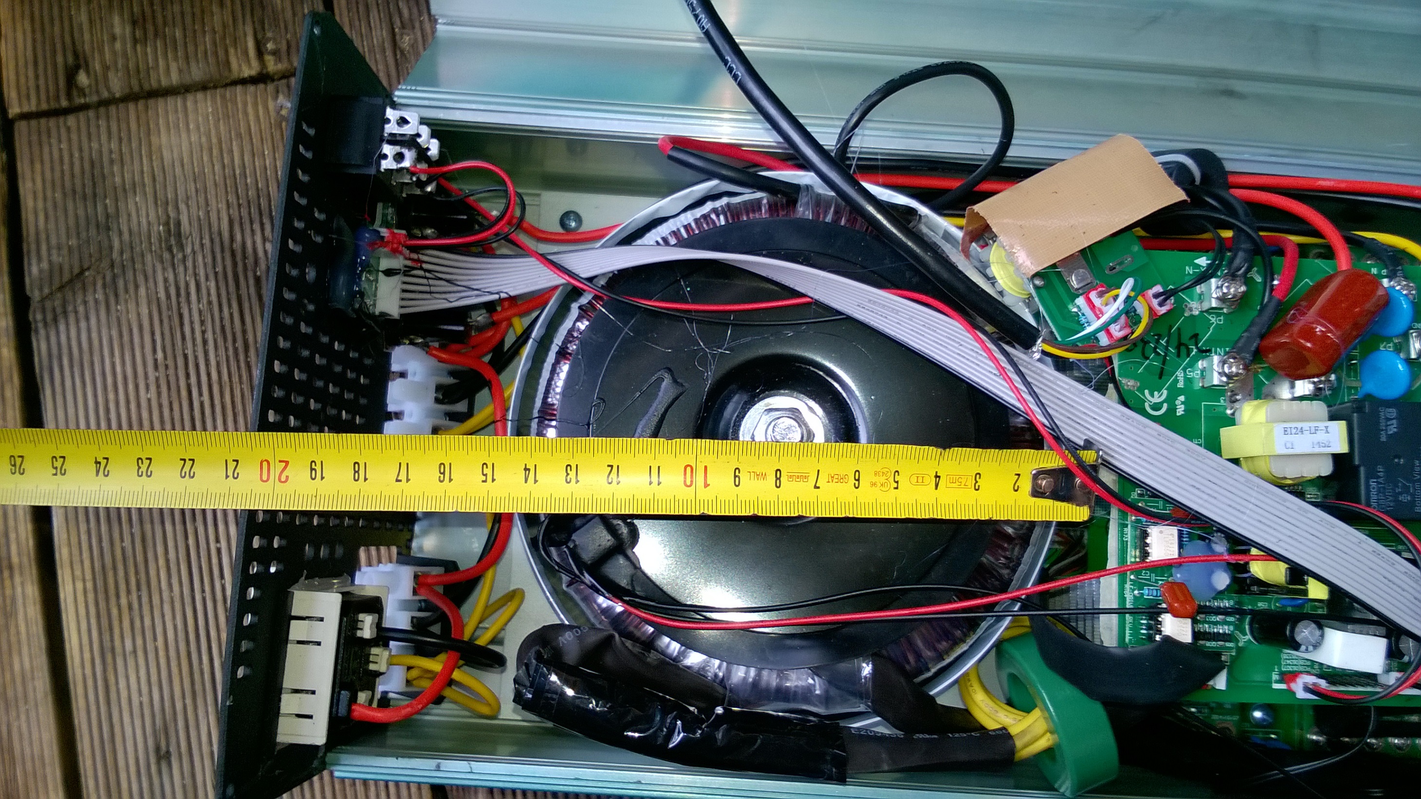

No můj dal cca 900W a bum. Uz mi napsali od výrobce, chtěli podrobnosti nákupu, ale adresa výrobce a prodejce na ebay je stejná, takže to bude někdo od nich. Jakej rozměr má mít to trafo? Moje má cca 150mm a větší by se tam asi nevešlo...
