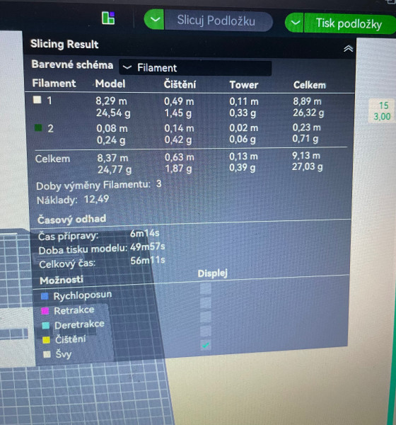

Kdyz se objevi nekde na bazosi AMS za normalni penize koupim ho nebo pak treba k narozkam novy no:-) Kde zjistim kolikrat musim menit filament? Nikde to nevidim v tom Bambu Lab studiu:-) Stitkovacku od Brother mam taky na rozvadece:-)glottis píše: ned lis 02, 2025 8:58 amna takovyhle panel bych menil filament, nez se pak srat s nejakym malovanim fixou nebo jinak. Jedna vymena cloveku neublizi. A AMS pristi rok k vanocum, ne?

kdy zdas slicovat tak v tom slicing result jde vybirat ruzne satty. Tak filament. A je tam polozka doby vymeny filamentu. Pisou doby ale jsou to ty zmeny. Ale Proste zjednodusene v kazde vrstve se to meni, pokud je tam vic jak jedna barva. Takze se to da i prohednout v tom nahledu, jestli jsou pismena pres vic vrstev nebo jen v jedne.

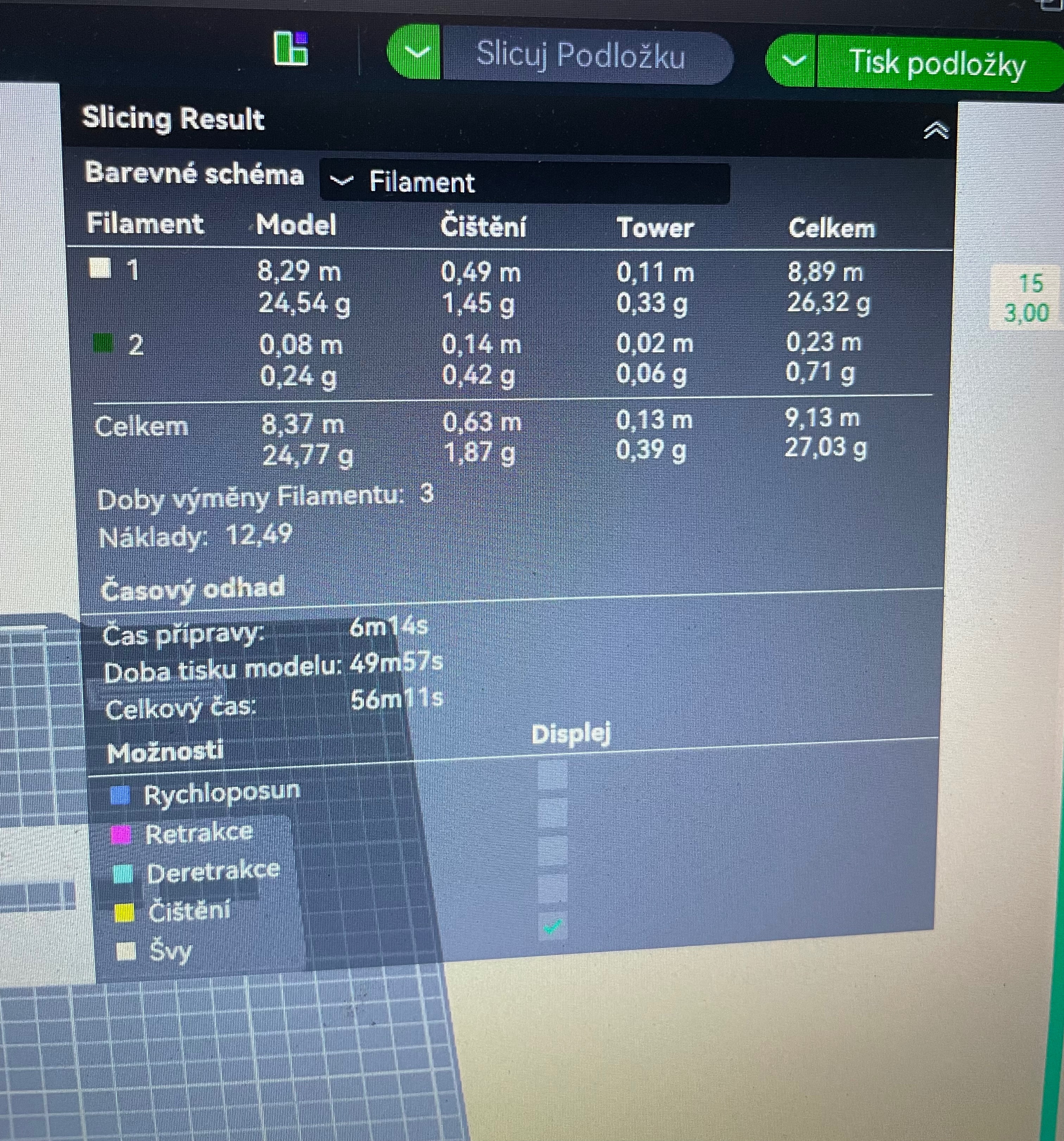

Takze 3x vymena jestli to chapu spravne? Kdyz ten filament pro napisy vymazu mely by tam zustat byt videt jako vynechane misto? Tisk by to melo dovolit i bez AMS kdyz je to pro AMS?glottis píše: ned lis 02, 2025 10:02 amkdy zdas slicovat tak v tom slicing result jde vybirat ruzne satty. Tak filament. A je tam polozka doby vymeny filamentu. Pisou doby ale jsou to ty zmeny. Ale Proste zjednodusene v kazde vrstve se to meni, pokud je tam vic jak jedna barva. Takze se to da i prohednout v tom nahledu, jestli jsou pismena pres vic vrstev nebo jen v jedne.

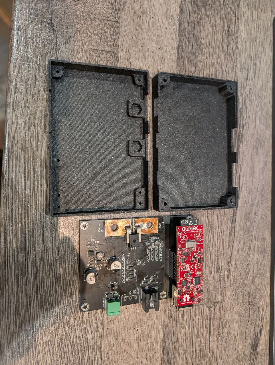

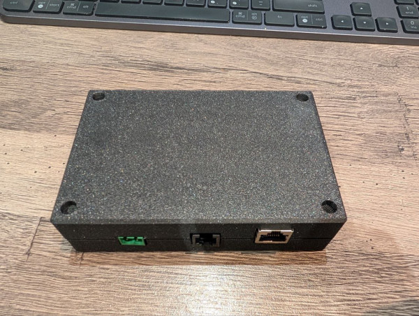

Muzu sem obcas neco dat. Tohle je treba krabicka na vlastni elektroniku pro UPS. Meri to na baterii a na 230V, pocita nejake veci a publikuje snmp ve formatu APC. Takze hloupa UPS bez managmentu se da pripojit treba k synology

Jasný, krabička na cerbo je super. Já když si dva dni něco nevytisknu, tak se začínám cítit divně, asi nějaká obscese
