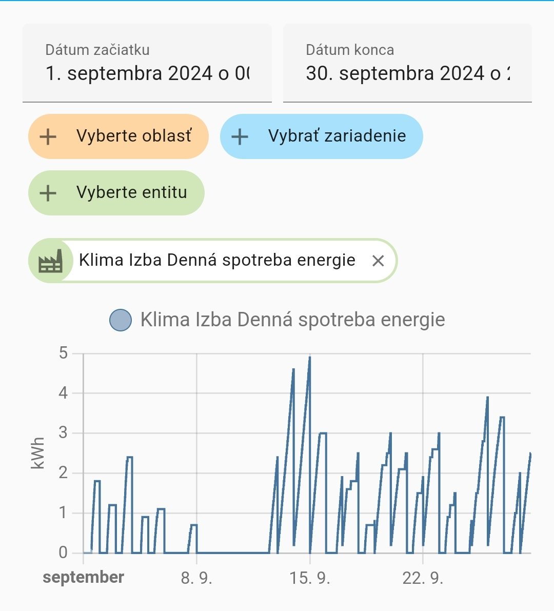

Re: prestavba 8x260Wp Siton 210 na dospelu elektraren
september nam konci a musim uznat, ze mitsubishi je fakt dobra.
zaciatok mesiaca sa este chladilo, odvedy je zapnuty rezim kurenia na 23°C, kedze zena robi z domu.
nocne teploty uz u nas padaju k 10°C a denne su 16-20°C, tak dom zacal potichucku chladnut.
klimu zatial stale stiha tahat elektraren, vdaka jej malemu odberu v rezime poprdkavania.

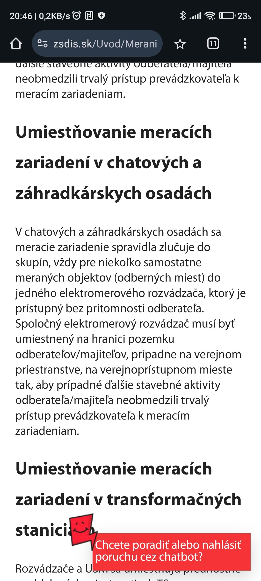

- betmen
- Příspěvky: 1050
- Reputace:189
- Výkon panelů [Wp]: 9400
oni tu cigansku osadu totizto vnimaju ako zahradkarsku oblast, preto dvojaky meter na umiestnenie elmeru.
co ale neplati v prípade rodinnych domov, tam si to jednoducho majitel musi dat na svoj pozemok, aby to mohlo zavadzat.
