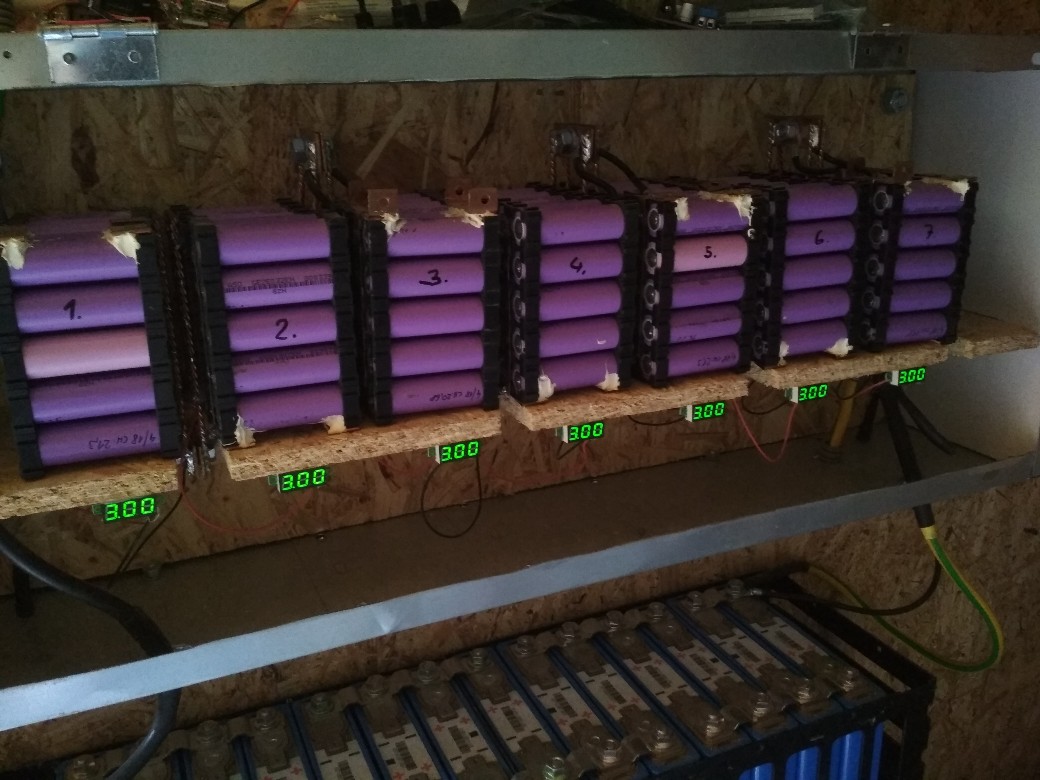

Tak nedalo mi to a dnes som svoju bateriu vybil a jednotlive sady zrovnal na spodnom napati. nasledne chvilku oddych a opat pripojenie panelov. regulator som radsej nastavil na 3.8v na sadu a postupne pojdem hore a budem sledovat co sa bude diat. Zatial sa baterky nabili na 3,5v na sadu a je vidno ze su sady uz mierne rozhodene ale nie nejak moc. sada co sa odchylovala predtym dole mala o nieco vyssie napatie ako ostatok. to je asi logicke ak ma trosku nizsiu kapacitu tak bude naplno nabita skor ako ostatne. ak ale hore nepojdem moc vysoko, povedzme do 4,05V, malo by to byt v ramci bezpecnych hranic.

Co to pořád máte s tím srovnáváním dole? Srovnám to na těch 4,05 co budu nabíjet, případně a většinou o něco níž (protože napětí spadne na 4,02-4,01V, a tady je srovnám paralelním zapojením), a dole mě to až tak nezajímá, protože vybijím max na 23,5V, což je 3,35V na článek, a jestli nějaký padne na pár minut pod 3V při zatížení tak se nic neděje. Nebezpečí je na horním napětí.

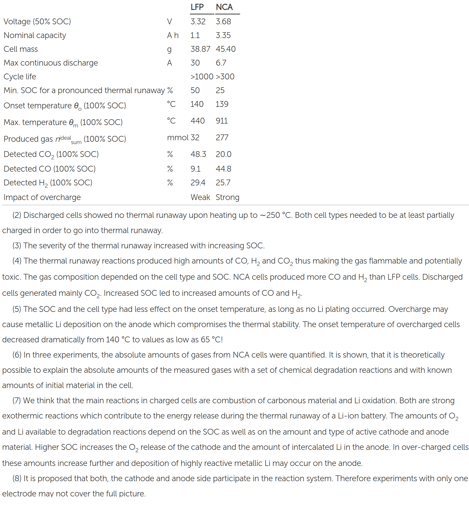

Závery jednej štúdie o horení NCA a LFP 18650-tok.
LFP ani NCA vybité na 0 % SOC nezačnú horieť ani pri 250 *C.
Čím vyššie SOC tým viac plynov H2 a CO, čím nižšie SOC tým viac CO2.
Prebité NCA začnú horieť už pri 65 *C.
Najviac prispieva k termálnemu koncu horenie zlúčením obsahujúcich C a oxidácia Li.
