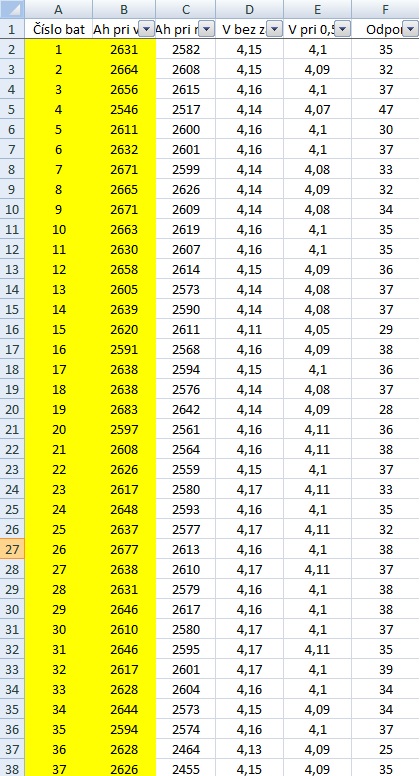

Ja som každú batériu testoval, nameranú hodnotu v mAh som napísal na batériu a tak tiež som na ňu napísal poradové číslo. To isté som si zapísal aj do excelu, tam som si dal vzorec aby mi to spočitovalo celkovú kapacitu jednotlivých blokov batérií a bolo rozdelené. https://forum.mypower.cz/download/file. ... &mode=view

Super, moc pěkné, akorát při 1000+ článcích by to byla strašná pakárna....
