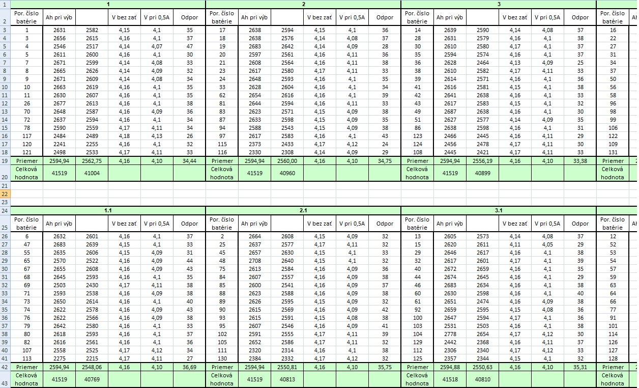

Ja som každú batériu testoval, nameranú hodnotu v mAh som napísal na batériu a tak tiež som na ňu napísal poradové číslo. To isté som si zapísal aj do excelu, tam som si dal vzorec aby mi to spočitovalo celkovú kapacitu jednotlivých blokov batérií a bolo rozdelené.

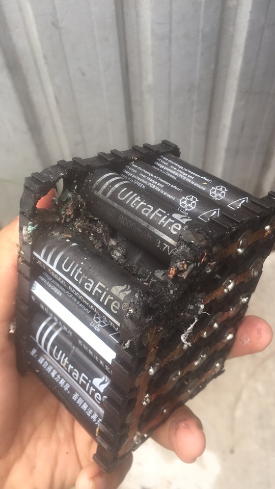

AKo to skončí, keď niekto zabudne na poistky:

sam nazov clankov naznacuje ze sa bude jednat o "paradny ohnik"

...se není čemu divit, vždyť ten člověk drží v ruce 3,7 V / 120 Ah ! To už dokáže věci!!!rottenkiwi píše:AKo to skončí, keď niekto zabudne na poistky:

Já se spíš divím, že si někdo něco takového vůbec nechává doma, natož to brát do ruky

A jak myslis,ze jsou komerční baterie v e-pohybovadlech!!!!

Já narážel na tu značku ultrafire

Podle mě to skončilo docela dobře, jeden článek je fuč, ale ostatní od něj zřejmě nechytly, takže žádný velký problém nenastal. Vzhledem k tomu, jak jsou zde tyto články referovány z hlediska nebezpečnosti se toto v tomto případě nepotvrdilo. Pak je zde ještě otázka jestli jde o opravdové články, nebo levnou kopii bůh ví jakých skutečných parametrů a taky bůh ví jak bezpečné výroby. Jinak to odpovídá mým pokusům, že zničení jednoho článku v packu má za následk zničení jednoho článku v packu a zbytek je očouzený, ale nehořel a zpravidla v něm zůstaly i funkční články.
