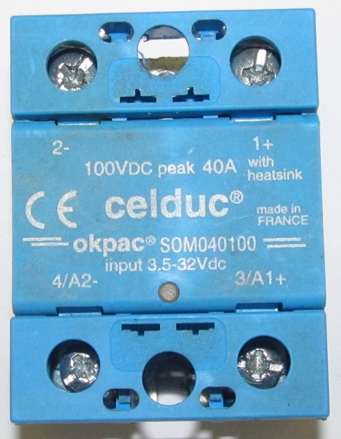

Toto bych si já netroufl. Naopak jsem ještě přidal měření další (klasický termistor), které vyhodnocuji v PLC a podle teploty spínám nahřívání bojleru.ridchey píše:.....termostat je vyrazeny z puvodniho zapojeni bojleru a tazeny do rovadece,kde spina stykace.
Problém je ale v tom, že FV nedává stálý výkon. Podrobnosti byly popsány na tomto vlákně na straně 3 nebo je můžete najít zde.
Řešení je několik. Jsou zde většinou na vlákně taky popsány, některá profi a dražší (Sunnybox), některá dobrá a levná (Oplocki). Já to řeším až za DC regulátorem (mimo AC měnič) a mám jistotu, že téměř nic neztrácím na výkonu. Používám to pochopitelně jako přepouštění přebytků.
Spínání pak řeším pomocí Výkonného MOSFETU viz obrázek. Je to profi, ale drahéééé
