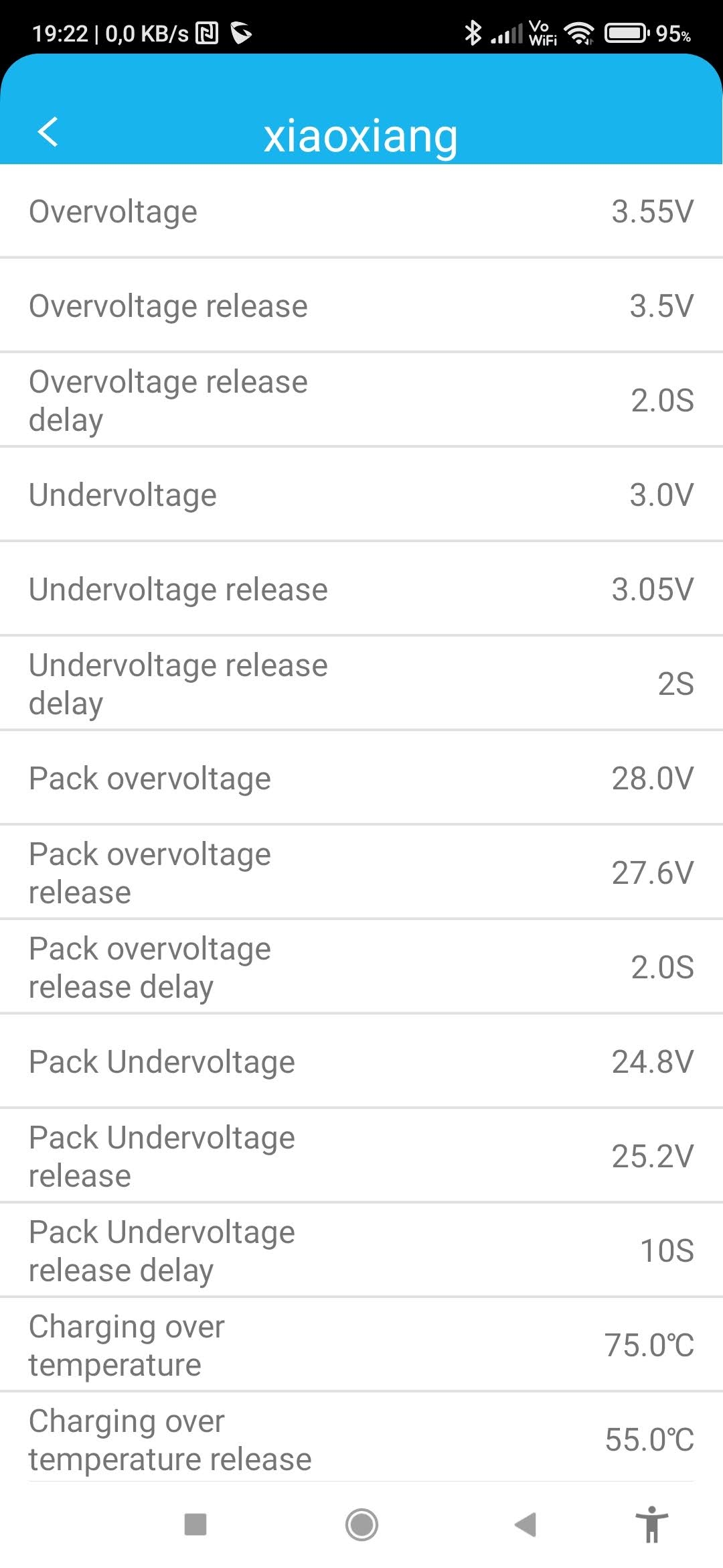

Tak jsem to kontroloval a na revu jsem hodnoty zvednul o 0.1V a na victronu jsem to zvednul bulk na 27.60V a délku absorpce na 10minut.
A změněn balancing na zapnutí 3.3V a přesnost 0.01V
Vše ostatní co není na obrázku tak je default.

Soban píše:
balancovat uz na 3.3v na clanek je podle me nesmysl. Jen si to rozhodis. Je potreba balancovat az v te strmejsi charakteristice a to je u me podle meho mereni na mych bateriich az tak 3,41V.

Soban píše:
glottis píše:
No uvidíme....
Jinak default v té apce bylo zapnutí 3.2V a přesnost 0.03V a todle dělalo větší bordel.
Na default kašli, dej 3.4V na článek. Pokud ti ho to někdy alespoň překročí.

Dagus píše:
Jo jak jsem dnes přijel a mrknul na to tak bylo na článcích víc jak 3.4V.
Tak jsem to změnil uvidíme zítra jak se to bude chovat.

nevim, snad jen tam na chvilku pripojit pres tlacitko zarovky :) Nebo pres nejakej casovac. Po zapnuti aby naskocil odber do neceho a za par vterin vypnul.
Nebo ji prodej a kup si jinou. Ta BMS neni uplne blba ale jsou evidentne instalace, kam se pro sve chovani nehodi. JK BMS treba. Je skoda, ze Mikel JK BMS nevede.
Luban
Příspěvky: 8
Registrován: pon zář 13, 2021 11:34 am
Reputace:0
Re: BMS BMS7S20SLIFE200BT od mivvyenergy
Nový příspěvek od Luban »
Díky. Mám celý Akuset se zárukou, takže rozebírat bych si to netroufl. Tahle LIFE funguje relativně dobře, snese zátěže i kolem 100A. Se tady přiznám. Koupil jsem proto ještě jednu, abych měl 1,5 kWp panely, 3kW měnič a 6kWh v bateriích. Ale ta druhá má ještě spoustu jiných much a budu ji muset asi reklamovat. Je obtížné ji spustit a při zátěži nad 30A po pár sekundách BMS vypne a nejde nahodit. Vůbec je nejde rozumně provozovat paralelně. Ale to je jiná story.
Tady s tou první jsem v zásadě spokojený. Tohle je s ní jediný problém. Při trvalém provozu normálně běží, vypnula sama asi jen dvakrát v zimě, když nebyl dlouho příjem/výdej. Měnit ji nechci. Uvažoval o nějakém superkondenzátoru, který se pulzem nabije. Ale zase abych to nepřepálil nebo aby nebyl slabý. Nebo to nemusí fungovat. Žárovku nebo jakýsi odpor bych musel ručně odpojit. Zkoušel jsem rychlovarnou konvici na 24V, ale ani to není zátěž, která by BMS sepnula...
Pokus: Ostrov 1040Wp, Victron Phoenix 24/3000, LiFe 24V/120Ah
