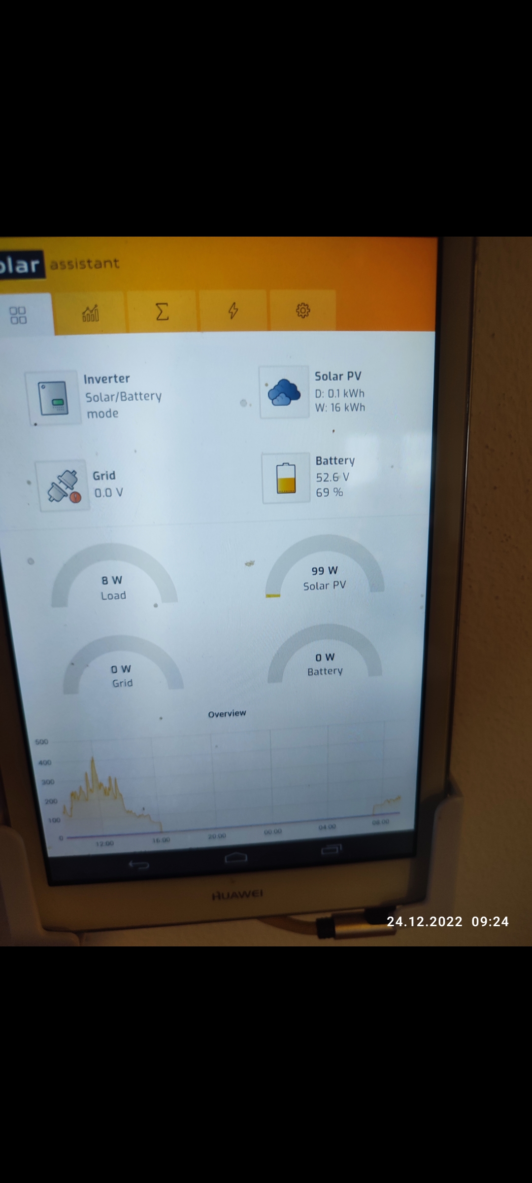

Re: Solar Assistant
Nastavení je opravdu dle potřeb každého.
Na mé nastavení - viz. níže nelze brát zřetel. Nejsem ukázkový příklad. Mám málo panelů na střeše (cca 1,9kWp) protože čekám na rekonstrukci krytiny a poměrně dost v baterkách (cca 15,6 kWh ). Takže nyní, kdy už je slunce málo se nastíhají dobíjet . Proto je "šetřím". Až bude více panelů, bude to o něčem jiném.
