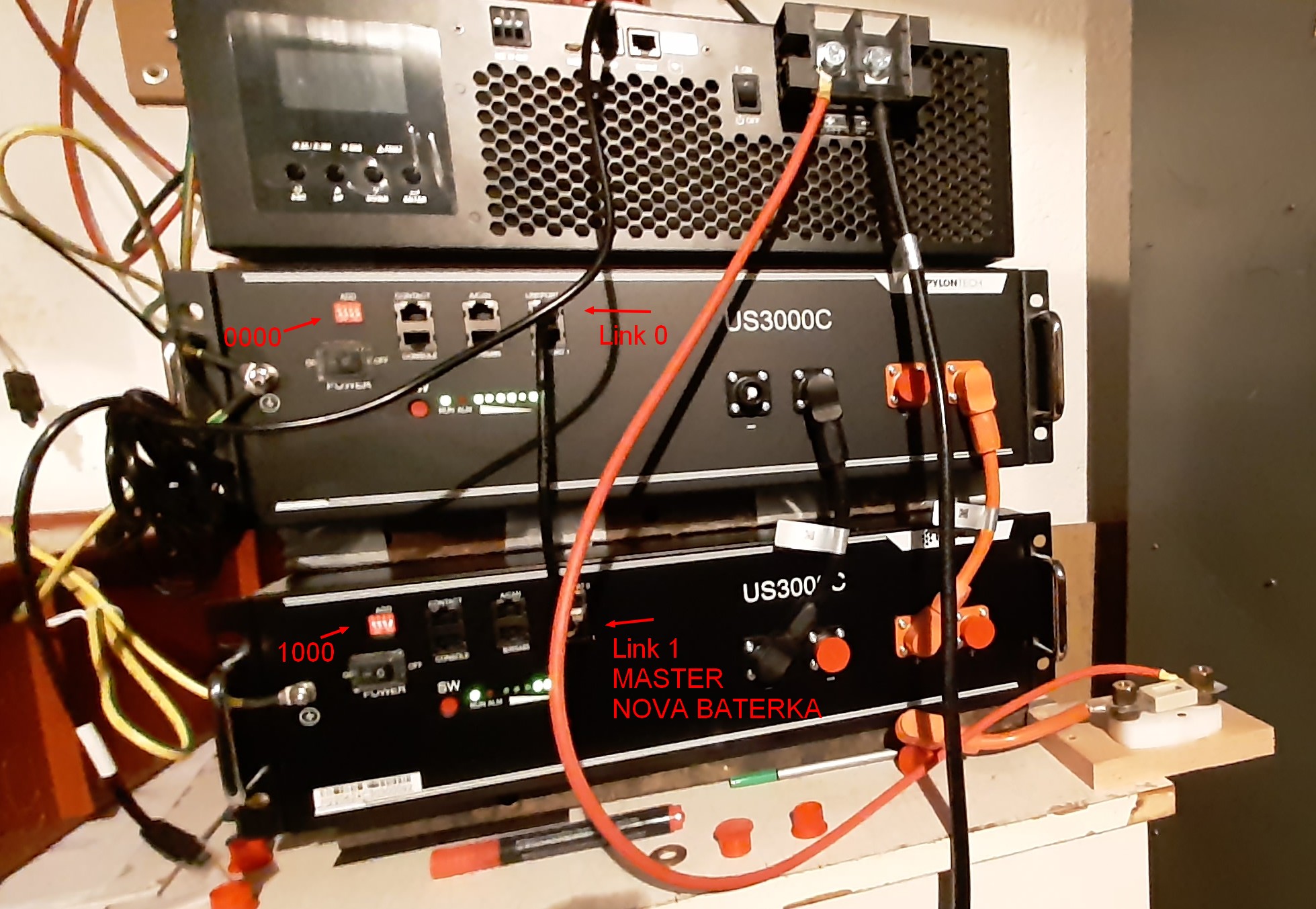

Re: Axpert King RACK 48V 5000W PF1
Dneska mě došla druhá baterie Pylontech US3000C. A v podstatě nevím, jakým postupem mám měnič bezpečně vypnout. Mám měnič a baterku položené na sobě proložené jeklama. Měnič musím odpojit od drátů a sundat, pak sundat první baterku, na její místo dát novou, která bude máster. Ty dvě baterky propojit samostatně a nechat je den srovnat na stejné hodnoty napětí. Pak teprve zapojím měnič.
Jinak jsem dopaneloval další 4 panely, mám nainstalovaných 2,2kWp a dává mi to max 1,6kW. Je to tím, že jsou na svislo a dva stringy. Měnič se chová trochu líp, většinou drží nastavené hodnoty. Uvažuji, že tam vecpu ještě další 4 panely, dva pod balkon pod okna a jeden na spodní balkon a další vedle na přístavbu. Pak bych je sériově propojil po třech a ne po dvou.
K tomu vypnutí měniče. Předpokládám, že odpojím zátěž, odpojím DS, odpojím panely a na posled odpojím baterku. A měl by zhasnout. Snad tam nebude nějaký zakopaný pes. Možná nechat před odpojením baterek v zátěži běžet 100W žárovku aby mě vycucla kondíky.
Postup odpojení dobrý, na žárovku bych se vykašlal. A při propojování baterií paralelně bych si dal pozor, aby neměly moc rozdílné napětí - pak by mezi nimi mohl chvilku téct celkem vysoký vyrovnávací proud.
Možná je to jasné, ale je nutné vždy nejdříve vypnout měnič a pak odpojit panely a až potom baterii! Nikdy nevypínat nebo neodpojovat baterii za běhu měniče.
Jinak k těm bateriím - doporučuje se je obě samostatně nabít na 100%, pak je spojit (bez měniče) a zapnout. Jedna se bude vybíjet do druhé... až barevná hudba ustane, tak je možné připojit a zapnout měnič.
vyrovnavacich prudov by som sa nebal urcite tam nebude tiect celkem vysoky vyrovnavaci prud. to by musel byt extrem a jedna tehla by musela byt totalne vybyta na uplne minimum a ta druha nabita na uplne maximum. a aj tak by tam netieklo nic nejak extra zavratneho.rva píše:Postup odpojení dobrý, na žárovku bych se vykašlal. A při propojování baterií paralelně bych si dal pozor, aby neměly moc rozdílné napětí - pak by mezi nimi mohl chvilku téct celkem vysoký vyrovnávací proud.
kedze ma lifepo4 skoro v celom rozsahu soc 3,2v 3,3v tak sa tych vyrovnavacich prudov netreba bat a normalne to prepojit
Tak jsem přidal druhou baterku. Vyrovnávací proudy jsou zhruba 2,5A. Kolísá to +-0,3A ale to může být daný mým měřením kleštákem. Tak zítra mě čeká horor s nastartováním měniče.
Tak dneska ráno už to není 2,5A ale těžko měřitelných 0,3A. 14W co tam teče to je na desítky hodin.
netreba sa toho bat. nech si tam tecie co chce. velke prudy tam nebudu, navyse kazda tehla ma bms takze keby nahodou bolo zle tak to bms vypne....
Kdybys to dělal podle doporučení co jsem tu psal, tak je to max na hodinu. Dělal jsem to 3x.bobik600 píše:Tak dneska ráno už to není 2,5A ale těžko měřitelných 0,3A. 14W co tam teče to je na desítky hodin.
Teď jsem obě baterie samostatně proměřil, horní má 49,94V a spodní má 49,92V. Obě paralelně spojený 49,92V. Co mě mate, je že u ledkové indikace jsou dvě diody rozdíl. Je tam 6 diod, tak by jedna měla znamenat 0,8V. Tedy počty diod u obou baterek by měli svítit stejně. Horní baterka má rosvícených 5 diod a spodní jen 3 a čtvrtá bliká při paralelním spojení obou baterek. A proud mezi nima teče 0,2-0,3A.
