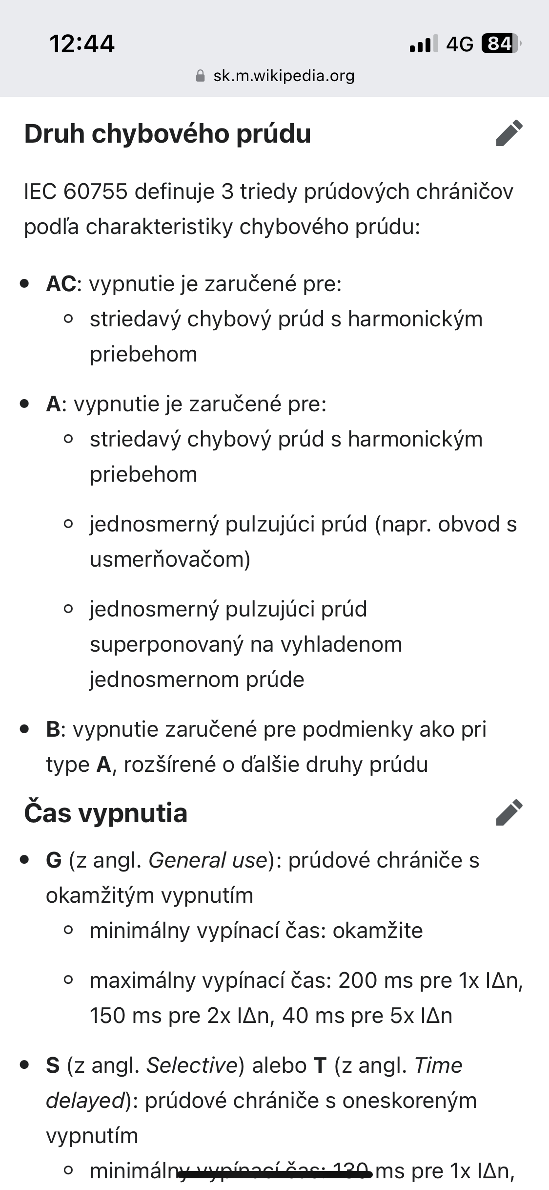

Re: Nové měniče Epever IPower
Toto není typ B, ale typ A.
Pozor, neplést s charakteristikou jističe, ta je B (curve B).
Norma předepisuje B, ale furt je A lepší než obyč. AC, který se vyřadí jedna dvě, a pochybuji, že ho pravidelně 1x měsíčně zkoušíš.
Ten co si posielal moze byt.je to istic s chranicom.ma charakteristiku ,, A "co moze byt lebo do tejto triedy spadaju aj chranice typu ,, B "krore maju o nejaku charakteristiku naviac.ale v nasich instalaciach postacuje typ A.
Nakolko typ B je tazsie zohnatelny a cenovo uplne inde (zhanal som skoro dva mesiace a aj tak prisiel A)
V jednoduchosti povedané, ten prudový chranic typu A zabezpecuje vypnutie ak prejde jednosmerny prud z fotovoltaiky do rozvodnej skrine. Ak vsak nie je pripojena fotovoltaicka siet do rozvadzaca ale je izolovana a napojene su do nej len jednotlive spotrebice, uzemnena je len kostra, ma vyznam takyto prudovy chranic? kde by sa vlastne dal?
