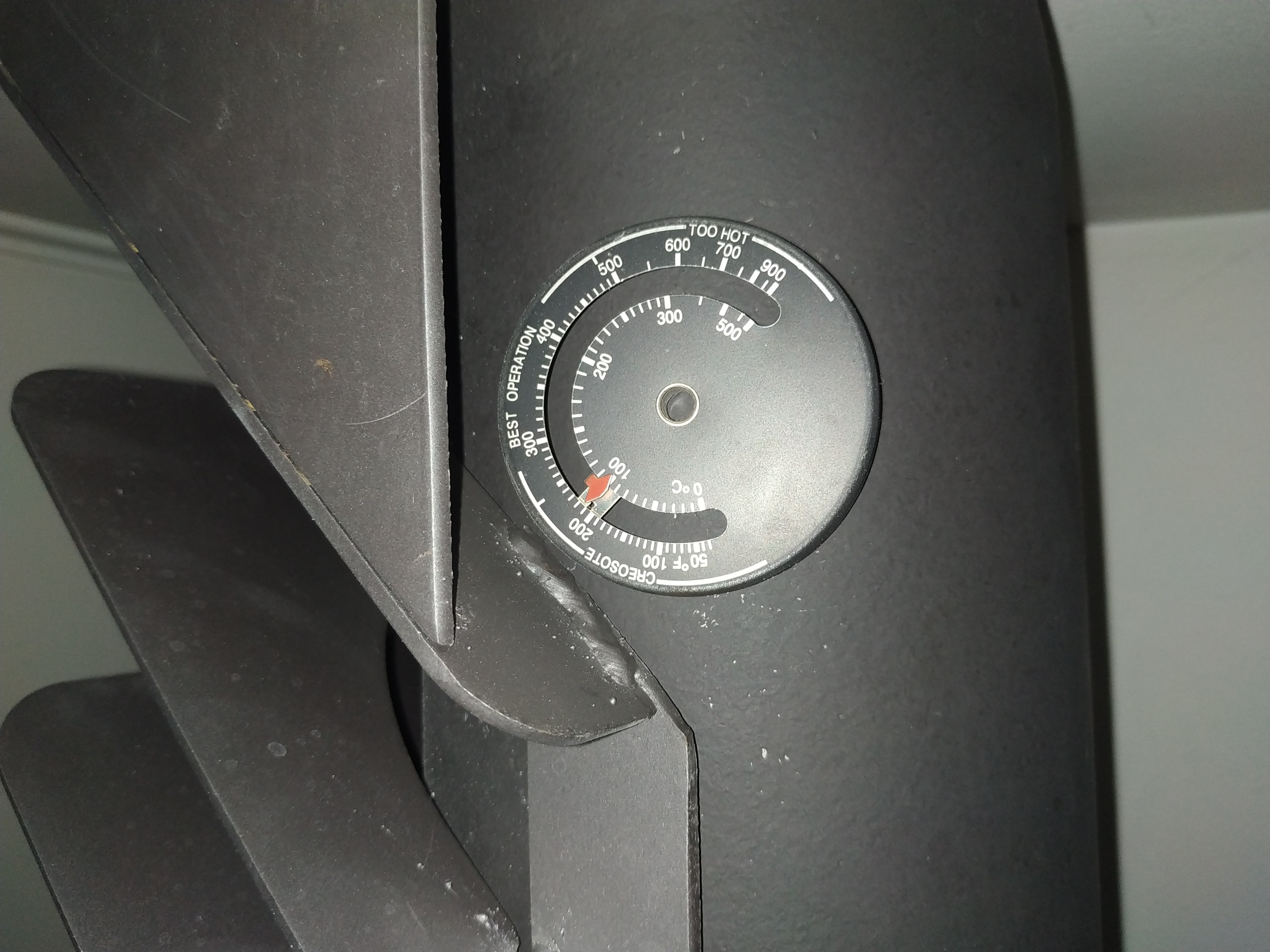

Ještě je výhodné topit tak, aby teplota spalin z krbu či kotle do komína byla v rozmezí 150-250 st. C. Tedy ihned na hrdle kouřovodu. A opravdu měřit teploměrem, odhad je na nic.

Tak to nevím jak budu dělat tohle je měřeno v plném výkonu kotle ale kecal bych kolik v té době měla zpátečka

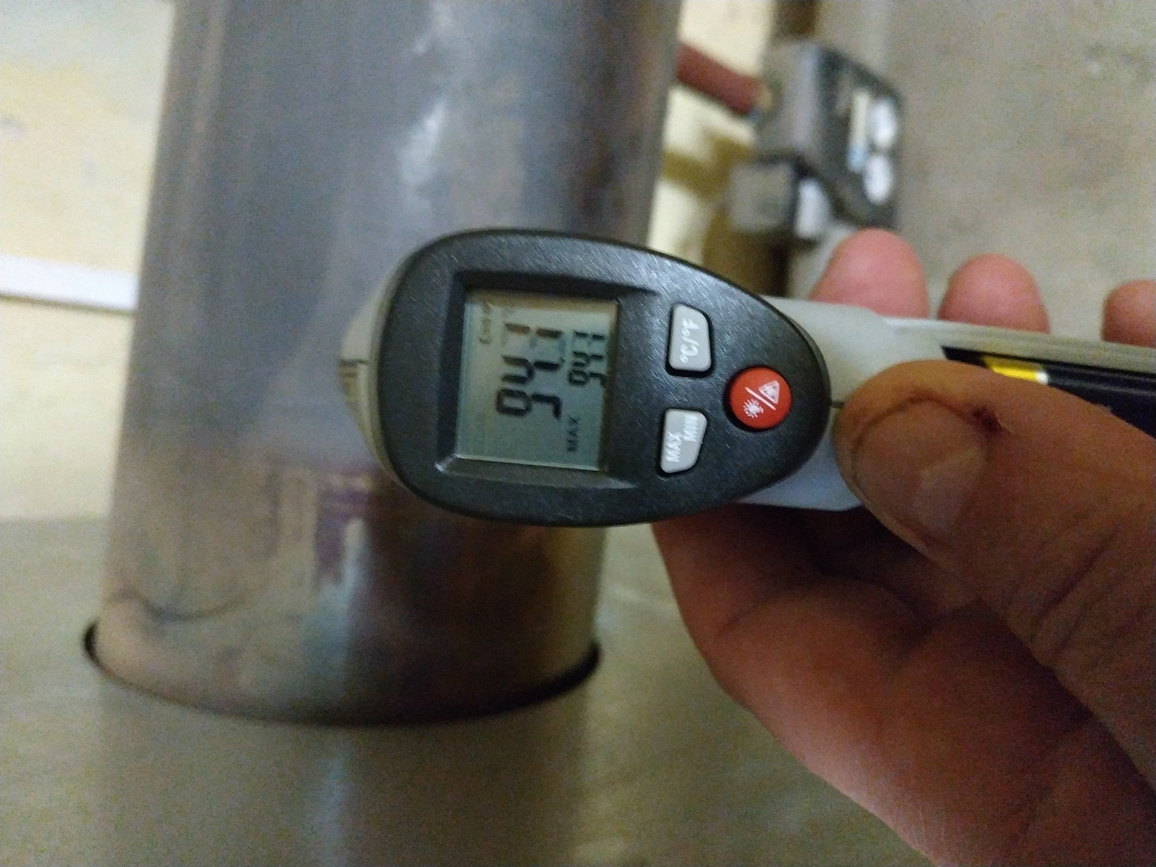

Já mám teploměr našroubován přímo do kouřovodu a není to problém. Mám teploměr sitem s mosaznou vložkou vrtáno dle návodu 25cm nad výstup z kamen u 125tky trubky. Mělo by to být 2x průměr=výška nad výstup z kamen. Je fakt, že pokud kamna provozuji 200-250°C na teploměru, tak mají nejlepší spalování.

ten IR teploměr na lesklým nerezu měří nesmysl, je potřeba si tam udělat černý kolečko, řeba okouřit svíčkou, nebo barvou na krby, a bude to hned o 40°C víc...

Máš pravdu, a navíc... jen dodám že měří vnější povrch plechu. teplota uvnitř, spalin bude skutečně minimálně o 50 stupnů výše. doporučuji termočlánek zastrčit do kouřovodu... pak se dá něco změřit...kodl69 píše:ten IR teploměr na lesklým nerezu měří nesmysl, je potřeba si tam udělat černý kolečko, řeba okouřit svíčkou, nebo barvou na krby, a bude to hned o 40°C víc...

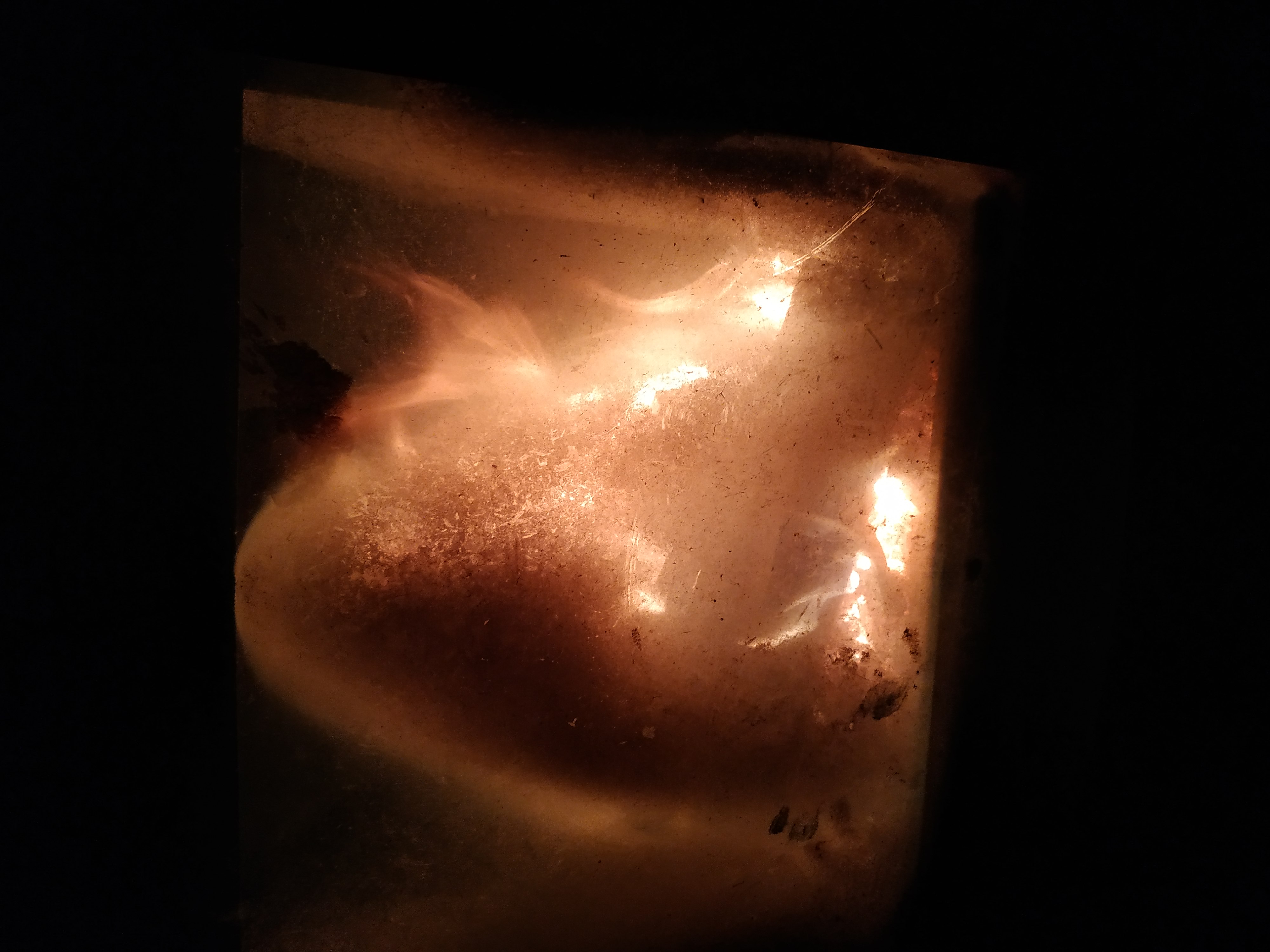

Upozornuji, mam nerezovej(zaruvzdornej) komin 150x2mm sazenej do stareho 200*200mm(vnitrni rozmer). Nerezova vlozka je obalena 5mm "sibralem" a jinak je tam zbytek vzduchova mezera.
Na krbovkach s vymenikem mam:
Plamen Teplota do vymeniku Teplota za vymenikem V kominu nemam znamky dehtovani, provozuju 8let, interval cisteni v sezone 1,5-2mesice.
Brumlaji: od teve bych cekal lepsi pristup. Takze tech 200 st mam poslat kominem pryc.
Ps.: Pred instalaci ale na kamnech ABX mereno, ale nefoceno byla teplota z kamen 300stC a na vstupu do kominu 270-280stC
Tohle si nemohu dovolit, byla by to pro me hanba.
Omlouvam se za pozdni fotky, zapomel jsem fotit po nahrati vodniho vymeniku na vyssi teplotu vody ;-(.

To co vidím je sakra špatné spalování - na skle je nános nespáleného uhlíku. Přesně jak jsem psal - zabýváš se komínovou ztrátou a zcela pomíjíš fakt, že nespálením uhlíku máš "ztráty" násobně vyšší. Prchavá složka nestihla shořet a usadila se na studených plochách. Co se neusadilo, vylétlo nespáleno komínem.NOPARasito píše:........Na krbovkach s vymenikem mam:
Plamen
Mimochodem jsem psal že teplota spalin má být 150-250 st.C sám píšeš že jsi posílal 280-300 st. C tak jak máš na první fotografii. Kdo tedy má jaký přístup? Mimochodem podívej se výdobci komínu do dokundamentace a obvykle zjistíš, že teplota spalin u pevných paliv má být 90 st. C jeden metr pod ústím komína......

A to sklo si myslis ze je kdy naposledy cisteny??? Mozna v prodejne.
Tyto kamna nemaji omyvani skla vzduchem. Cisteni skla je ztata casu a hrozne to zari do "rypaku"
Naposledy upravil(a) NOPARasito dne čtv led 09, 2020 11:25 pm, celkem upraveno 1 x.

Sklo se omývat vzduchem nemusí, při dostatečně vysoké teplotě ve spalovací komoře se sklo očistí samo, zůstane na něm jen lehký našedlý povlak, snadno odstranitelný vlhkým ubrouskem nebo hadříkem. Černé usazeniny na skle jsou důsledkem nízké teploty spalování.
