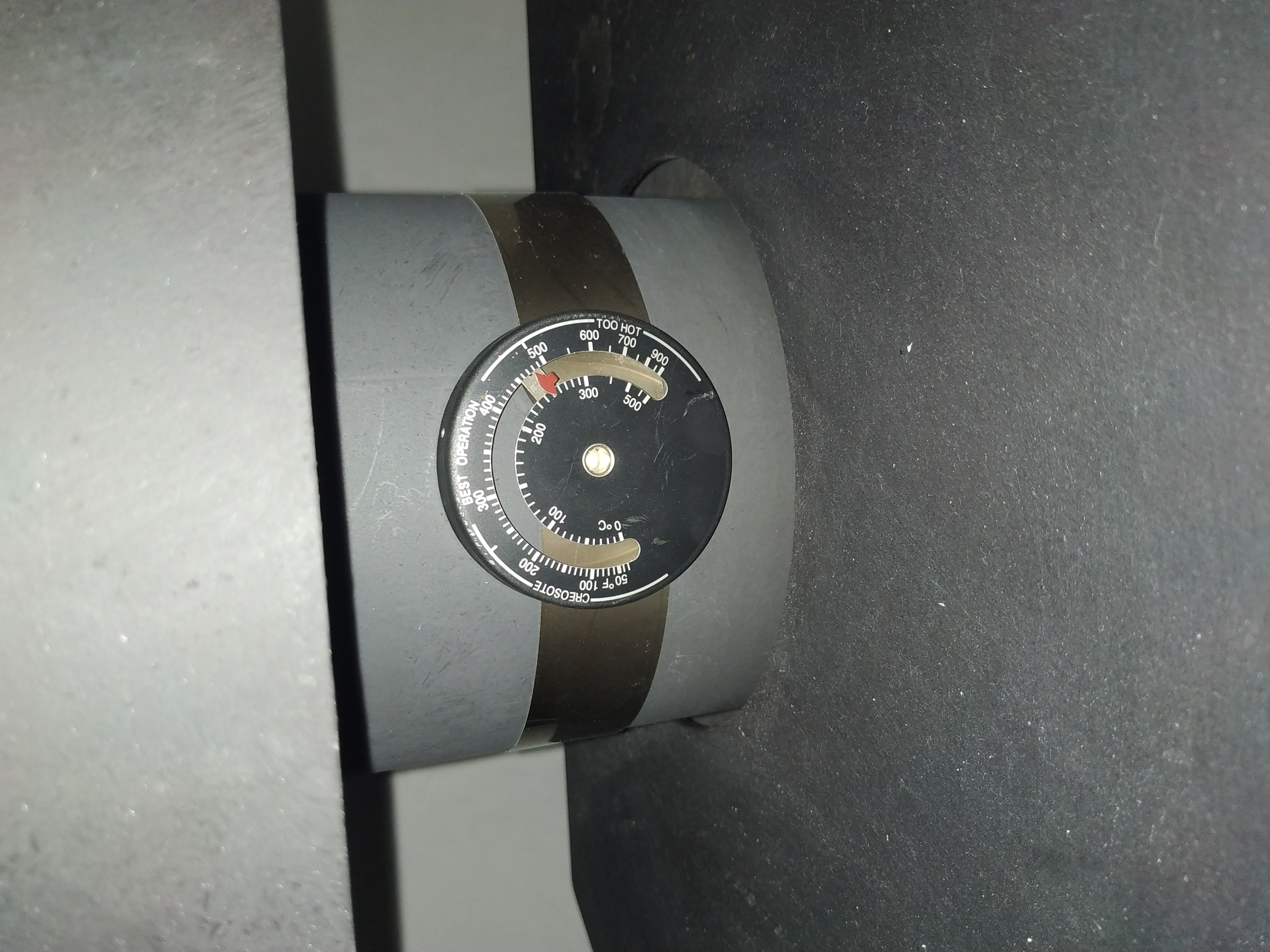

Já mám teploměr našroubován přímo do kouřovodu a není to problém. Mám teploměr sitem s mosaznou vložkou vrtáno dle návodu 25cm nad výstup z kamen u 125tky trubky. Mělo by to být 2x průměr=výška nad výstup z kamen. Je fakt, že pokud kamna provozuji 200-250°C na teploměru, tak mají nejlepší spalování.
- NOPARasito
- Příspěvky: 2600
- Reputace: 192
Re: Novostavba RD - má FVE vůbec smysl?
Spalovani mozna, ale ucinnost celkovou asi o 10% navic promrhanouDagus píše:Já mám teploměr našroubován přímo do kouřovodu a není to problém. Mám teploměr sitem s mosaznou vložkou vrtáno dle návodu 25cm nad výstup z kamen u 125tky trubky. Mělo by to být 2x průměr=výška nad výstup z kamen. Je fakt, že pokud kamna provozuji 200-250°C na teploměru, tak mají nejlepší spalování.

ten IR teploměr na lesklým nerezu měří nesmysl, je potřeba si tam udělat černý kolečko, řeba okouřit svíčkou, nebo barvou na krby, a bude to hned o 40°C víc...

Máš pravdu, a navíc... jen dodám že měří vnější povrch plechu. teplota uvnitř, spalin bude skutečně minimálně o 50 stupnů výše. doporučuji termočlánek zastrčit do kouřovodu... pak se dá něco změřit...kodl69 píše:ten IR teploměr na lesklým nerezu měří nesmysl, je potřeba si tam udělat černý kolečko, řeba okouřit svíčkou, nebo barvou na krby, a bude to hned o 40°C víc...
