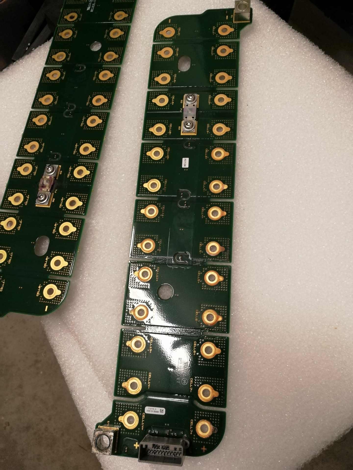

Nezbyla někomu, kdo jste překládal články, nepotřebná silová propojovací deska z baterie 46V? Mám jednu baterku 23V a potřeboval bych jí předělat na 46V.

Kdyby někdo měl 15 desek 23V, tak bych zase měl zájem já.

Doma mám 1 desku na 46V ( bateriový box je to ten vyšší - na fotce baterie ze systému je to ta úplně vlevo).
A 7 desek na 23V.
Desky nepotřebuji, bloky jsem předělával na 7S16P.

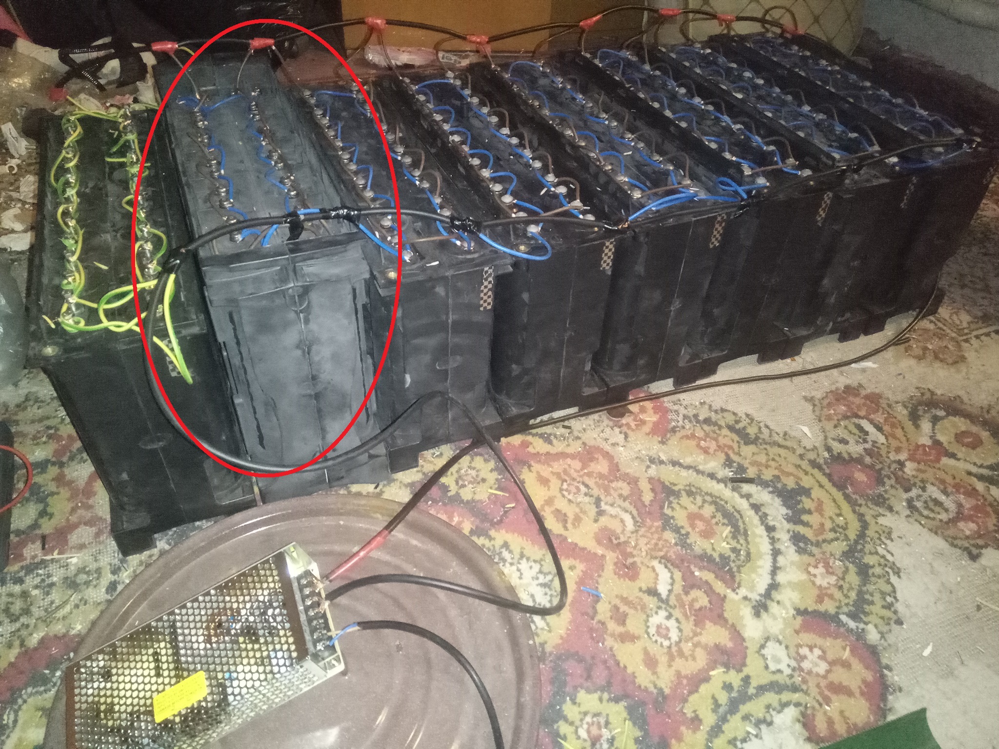

Jen malé technické varování pro ty, kteří mají válečky "naholo".
Včera večer jsem měl v plánu rozšířit kapacitu nejslabšího bloku přidáním dvou válečků. Jen lehce jsem s jedním válečkem škrtl o druhý, zajiskrilo to a v jednom válečku se udělala dírka kterou začal ven prýštit elektrolyt.
Smrdělo to jak nějaké lepidlo (, ředidlo) , rozezralo to polystyren a nedalo se to ničím zastavit. Ani omotání el izolační páskou nepomohlo, elektrolyt tekl okolo, odhadem tak decka. S těžkým srdcem jsem váleček přemístil do

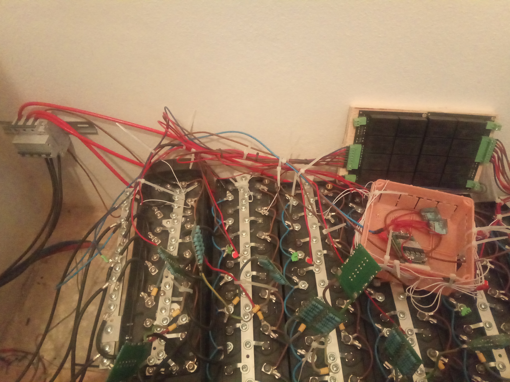

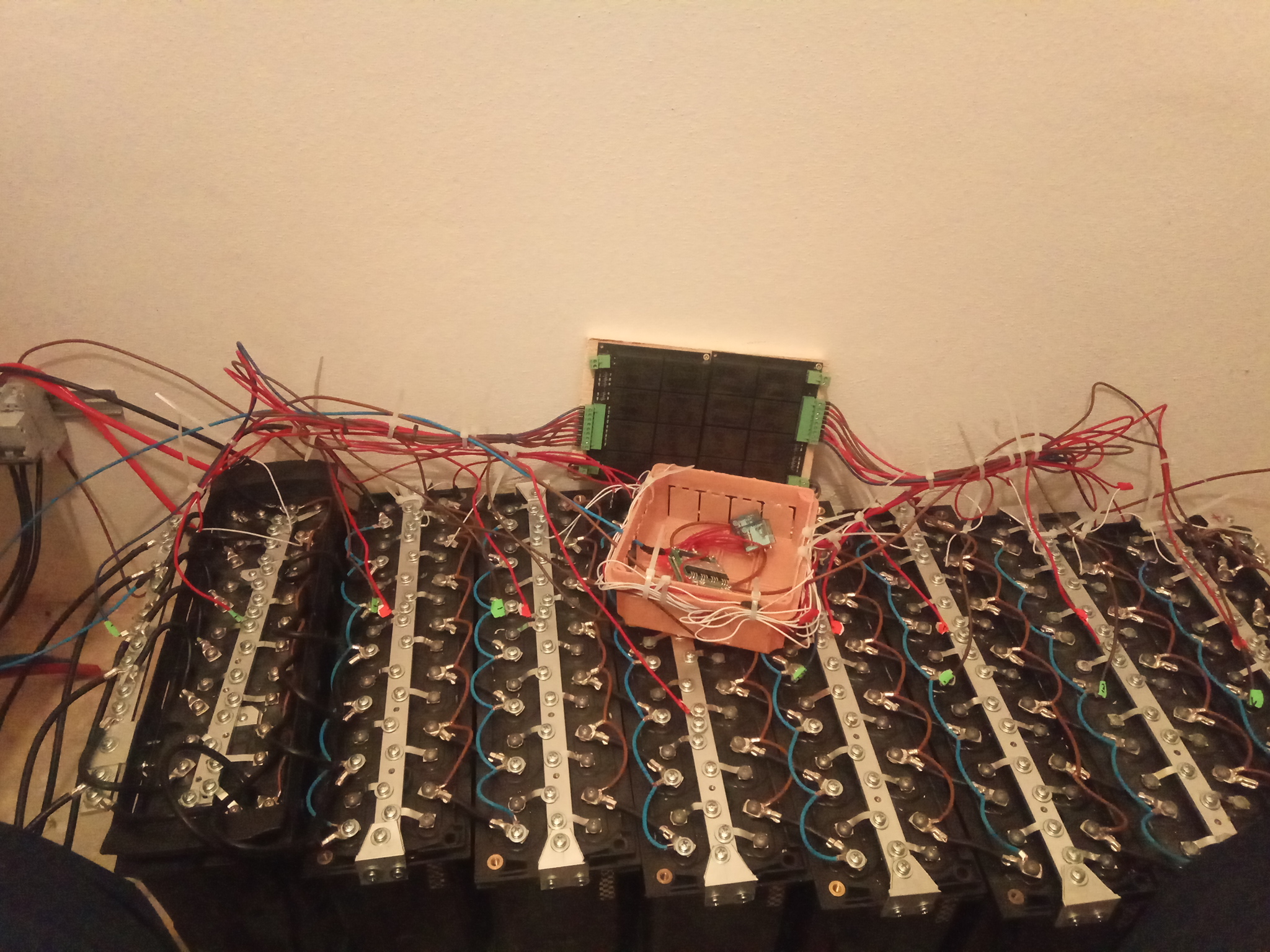

Taky mám tyto baterie. Vzhledem k tomu, že jsou složeny z více článků jsem zvolil vícestupňovou ochranu.
- první jsou pojistky od jednotlivých článků. To pro případ vnitřního zkratu jednoho z článků - aby s sebou nestrhl další.
- druhá je vyrovnavac Mandy - podle mých zkušeností skutečně vyrovnává napětí jednotlivých bloků baterie. Výhodou je to, že funguje nahoře i dole ( zde nejsilněji).
- třetí jsou odporové balancery. K Mandam se přidají pokud napětí bloku baterie dosáhne 3,6V.
- čtvrtá je ochranná jednotka která mimo určené hodnoty napětí baterii odpojí ze systému pomocí vyrazeci cívky na jističi. ( Hodnoty jsou 2,1 a 3,9V). Zásah ochranné jednotky beru jako havarijní stav, toto musí pořešit obsluha a závadu odstranit. Pak lze zpět nahodit jistič.
Pro případ odpojení lifepo4 baterie ochranou mám v systému olověnou baterii (ochrana reglů před poškozením). Olověná baterie mi též při vybití lifepo4 baterie tlumí pokles napětí, čímž se zároveň snižuje rozdíl napětí mezi článkovými bloky baterie. V podstatě tak funguje jako jakási brzda propadu napětí baterie.
Doufám, že jsem to popsal srozumitelně, kdyžtak se ptejte. Plné

Chlapi, neměl by někdo z vás 4ks desek z těchto 23V Ferak baterií, typ VLMS 23V? Potřeboval bych je na dočasné propojení, třeba i na půjčení tak na 4 měsíce. Nebo prodat. díky
fotky tohoto typu:
fotky tohoto typu:

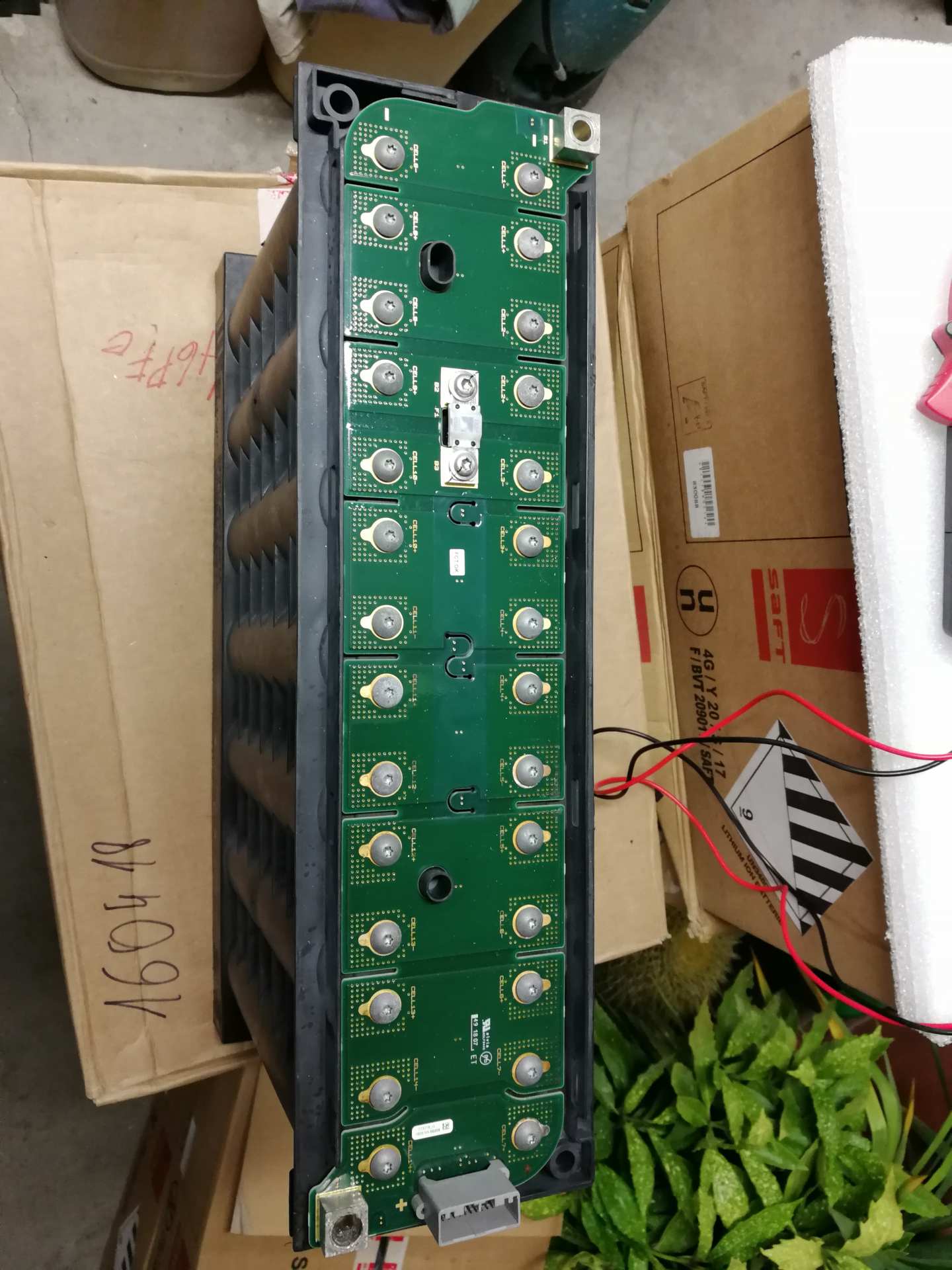

Jak se nedestruktivně rozebere obal vyššího provedení bloku? Na fotce je to ten vyznačený (půjčil jsem si foto od Martin P). Potřebuji předělat jeden blok z 23 na 46V a druhý z 46 na 23V.
- Příspěvky: 3794
- Reputace:591
- Lokalita:Hlučín
Re: Baterie LFP Ferak
Stejně jako ten nižší,v rohu dole strč velký plochý šroubovák do spoje a zapáč.Obal se rozjede celkem ochotně,ale nejdřív odvíkovat .

Blbě jsem to napsal, mě nešlo to spodní víko. Už to mám rozdělané, dík.
