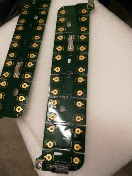

Nezbyla někomu, kdo jste překládal články, nepotřebná silová propojovací deska z baterie 46V? Mám jednu baterku 23V a potřeboval bych jí předělat na 46V.

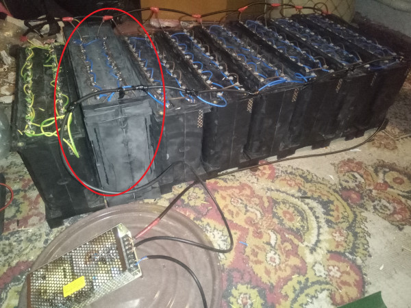

Doma mám 1 desku na 46V ( bateriový box je to ten vyšší - na fotce baterie ze systému je to ta úplně vlevo).
A 7 desek na 23V.
Desky nepotřebuji, bloky jsem předělával na 7S16P.

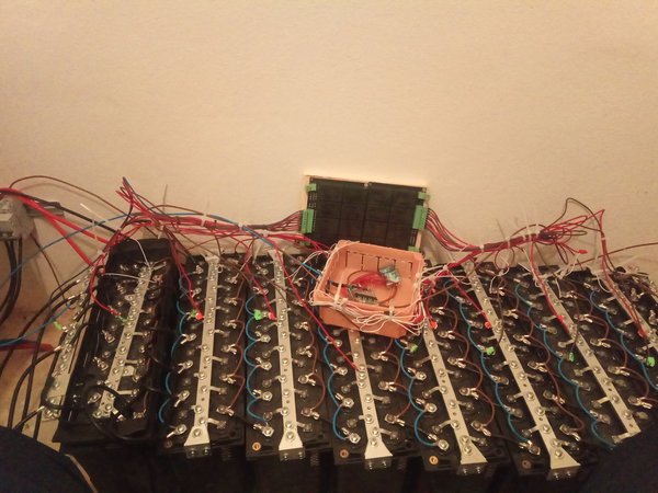

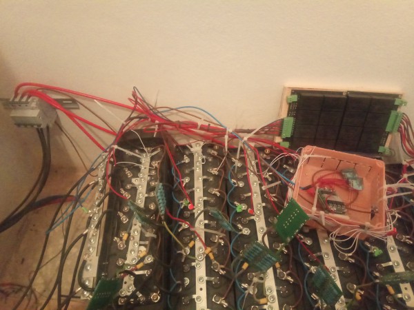

Taky mám tyto baterie. Vzhledem k tomu, že jsou složeny z více článků jsem zvolil vícestupňovou ochranu.
- první jsou pojistky od jednotlivých článků. To pro případ vnitřního zkratu jednoho z článků - aby s sebou nestrhl další.
- druhá je vyrovnavac Mandy - podle mých zkušeností skutečně vyrovnává napětí jednotlivých bloků baterie. Výhodou je to, že funguje nahoře i dole ( zde nejsilněji).
- třetí jsou odporové balancery. K Mandam se přidají pokud napětí bloku baterie dosáhne 3,6V.
- čtvrtá je ochranná jednotka která mimo určené hodnoty napětí baterii odpojí ze systému pomocí vyrazeci cívky na jističi. ( Hodnoty jsou 2,1 a 3,9V). Zásah ochranné jednotky beru jako havarijní stav, toto musí pořešit obsluha a závadu odstranit. Pak lze zpět nahodit jistič.
Pro případ odpojení lifepo4 baterie ochranou mám v systému olověnou baterii (ochrana reglů před poškozením). Olověná baterie mi též při vybití lifepo4 baterie tlumí pokles napětí, čímž se zároveň snižuje rozdíl napětí mezi článkovými bloky baterie. V podstatě tak funguje jako jakási brzda propadu napětí baterie.
Doufám, že jsem to popsal srozumitelně, kdyžtak se ptejte. Plné

Chlapi, neměl by někdo z vás 4ks desek z těchto 23V Ferak baterií, typ VLMS 23V? Potřeboval bych je na dočasné propojení, třeba i na půjčení tak na 4 měsíce. Nebo prodat. díky
fotky tohoto typu:

Jak se nedestruktivně rozebere obal vyššího provedení bloku? Na fotce je to ten vyznačený (půjčil jsem si foto od Martin P). Potřebuji předělat jeden blok z 23 na 46V a druhý z 46 na 23V.
- Příspěvky: 3481
- Reputace: 530
Re: Baterie LFP Ferak
Stejně jako ten nižší,v rohu dole strč velký plochý šroubovák do spoje a zapáč.Obal se rozjede celkem ochotně,ale nejdřív odvíkovat .

stále platí moje poptávka po propojovacích deskách 23V Ferak baterií, typ VLMS 23V. Ideálně bych potřeboval 6ks, ale i míň by mě pomohlo. díky
