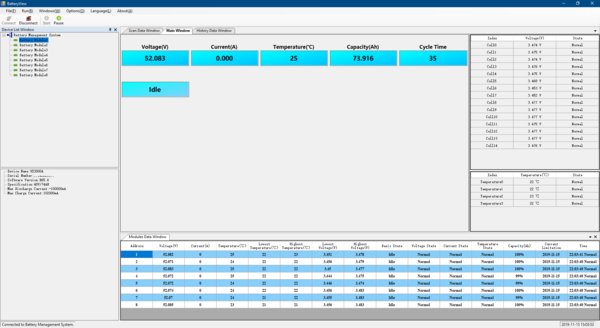

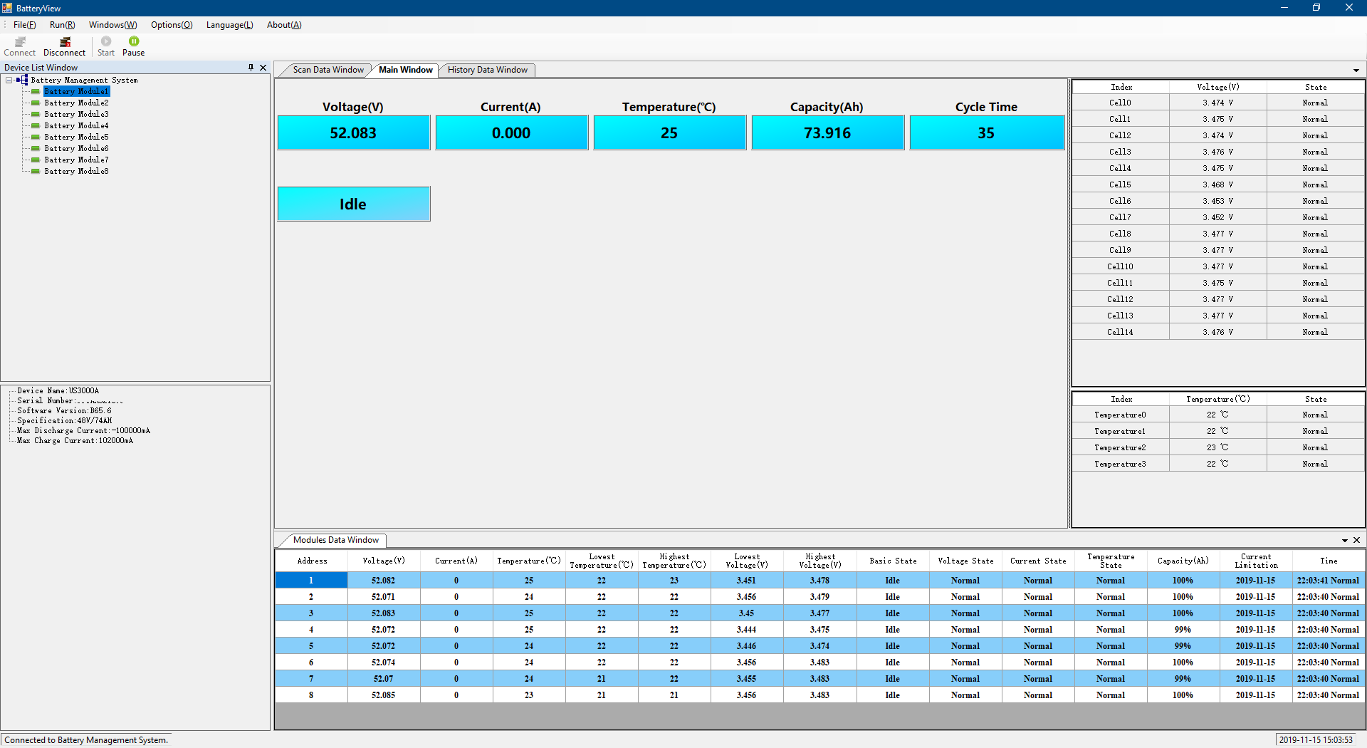

Je lidskou přirozeností, podvědomě nadržovat právě těm výrobkům, které člověk sám používá. Ať už se jedná o typ invertoru, chemii baterek, nebo třeba značku auta. Jelikož jsem si toho vědom, dal jsem si již před lety závazek, že k tomu budu přistupovat pragmaticky a pokud budu někomu doporučovat věci, které sám používám, upozorním i na jejich slabé stránky.
A právě to je důvodem, proč ačkoliv sám používán InfiniSolary, nesnažím se je bezhlavě nacpat každému nově příchozímu. Raději doporučím Axperta či GoodWe. Infini jen tam, kde to opravdu dává smysl.
Podobně, pokud něco odpálím, nebo s něčím nejsem moc spokojen, vždy se o tu informaci s ostatními podělím. Viz některé moje starší posty:
  • jak jsem odpálil BMS u bateriového boxu s Winstonama
  • jak mi umřela čínská kopie ruské elektrocentrály
  • moje stížnosti na hluk a spotřebu InfiniSolarů
  • moje výhrady vůči slabým AKU kabelům a nesmyslnému 15S zapojení Pylontechů
Z výše uvedeného plyne, že až mi začnou kulhat stávající baterky, určitě to nezapomenu zmínit ve svém vlákně.
Používám je zatím jen půl roku a za tu dobu BMS ukazuje 35 plných cyklů. Na solidní výzkum je to málo. Obávám se tedy, že u mne to nebude moc o sledování úbytku kapacity v závislosti na cyklování, ale spíše o tom, jestli Pylontechy prostě pomalu nechcípají samy od sebe, jen věkem a používáním.
Každopádně, pokud na cokoliv narazím, určitě dám vědět.
PS:
Minulý týden jsem shodou okolností musel vybít těch 32kWh až na 20% SOC. Dnes jsem tedy pustil diagnostiku prvních 8-mi cihel a screenshot je zde:

Prečo to píše lowest a highest temp 22 a 23 ale aktuálna je 25 ?
Prečo píše lowest a highest voltage skoro rovnaký, keď lowest by mal byť oveľa nižšie ?

Rottenkiwi,
těch 8 modro-bílých řádků dole, to jsou cihly v jednom stacku (max 8).
25°C je teplota nejteplejšího švába v každé cihle. Který přesně to je, to netuším.
Lowest a highest jsou teploty nejstudenějšího a nejteplejšího článku v dané cihle.
Podobně položky lowest a highest voltage - to jsou aktuální napětí v dané cihle, tedy článek s nejnižším a nejvyšším napětím.
Šedé okno v pravé části pak ukazuje detail k cihle, na které zrovna stojíš kurzorem. Napětí interních článků a teploty dalších švábů.
To GUI není žádný zázrak, má spoustu nedodělků. Například, počet cyklů se zobrazuje podle master cihly. V reálu ale má každá cihla vlastní počítadlo cyklů. Hodím sem pak pár sjetin z CLI, tam je to vidět.

YOUDO, diky za info, vcelku malo cyklu za pul roku mas, ale asi to dela:
1,) velikost uloziste
2,) dost vykonu na strese, kdyz pres den dokaze vetsinu tahat naprimo z panelu.
?,) Asi se cyklovani zacene nejvice projevovat ted v TEMNOTE .
