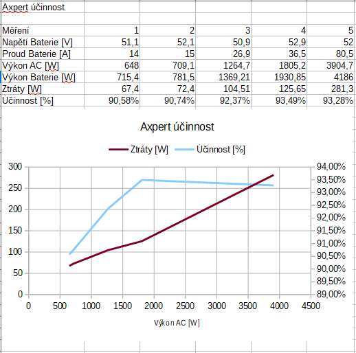

Jakou mají Aexperty 48V/5000W vlastní spotřebu v běžné spotřebě?Nechci vědět standby,ale reálnou při 500-1500W do domu a to včetně MPPT který zrovna pracuje.JInak za tu cenu(15 000Kč) není co řešit,má ho tady hodně členů.
- Příspěvky: 5179
- Reputace:1036
Re: Pomoc s výberom regulatora
Axpert ukazuje 630 W. Baterie 53 V a z ní proud 13,6 A = 721W. Takže účinnost 87%. Ale je to dost nepřesné. Zátěž není činná, ale všechno možné a nevím, jak přesný je údaj na displeji Axperta
Mě ted ukazuje výkon 580 watů a na baterii viktron 520 watů aexpert MKS 4KW parabmarko250 píše:Jakou mají Aexperty 48V/5000W vlastní spotřebu v běžné spotřebě?Nechci vědět standby,ale reálnou při 500-1500W do domu a to včetně MPPT který zrovna pracuje.JInak za tu cenu(15 000Kč) není co řešit,má ho tady hodně členů.
Axpert při měření malých proudů baterky kecá, v následující tabulce jsem korigoval první dva proudy o +1 A, účinnost je docela pěkná: Podle dokumentace to je minimálně 55W, s tím bych tak nějak i souhlasil, ale že to bude takhle dobré mě vlastně i překvapilo. mám vyzkoušeno, že nad 30A už měří dobře. Alespoň ten můj kus. Při 7 A mi totiž bez korekce vychází účinnost 102%.
