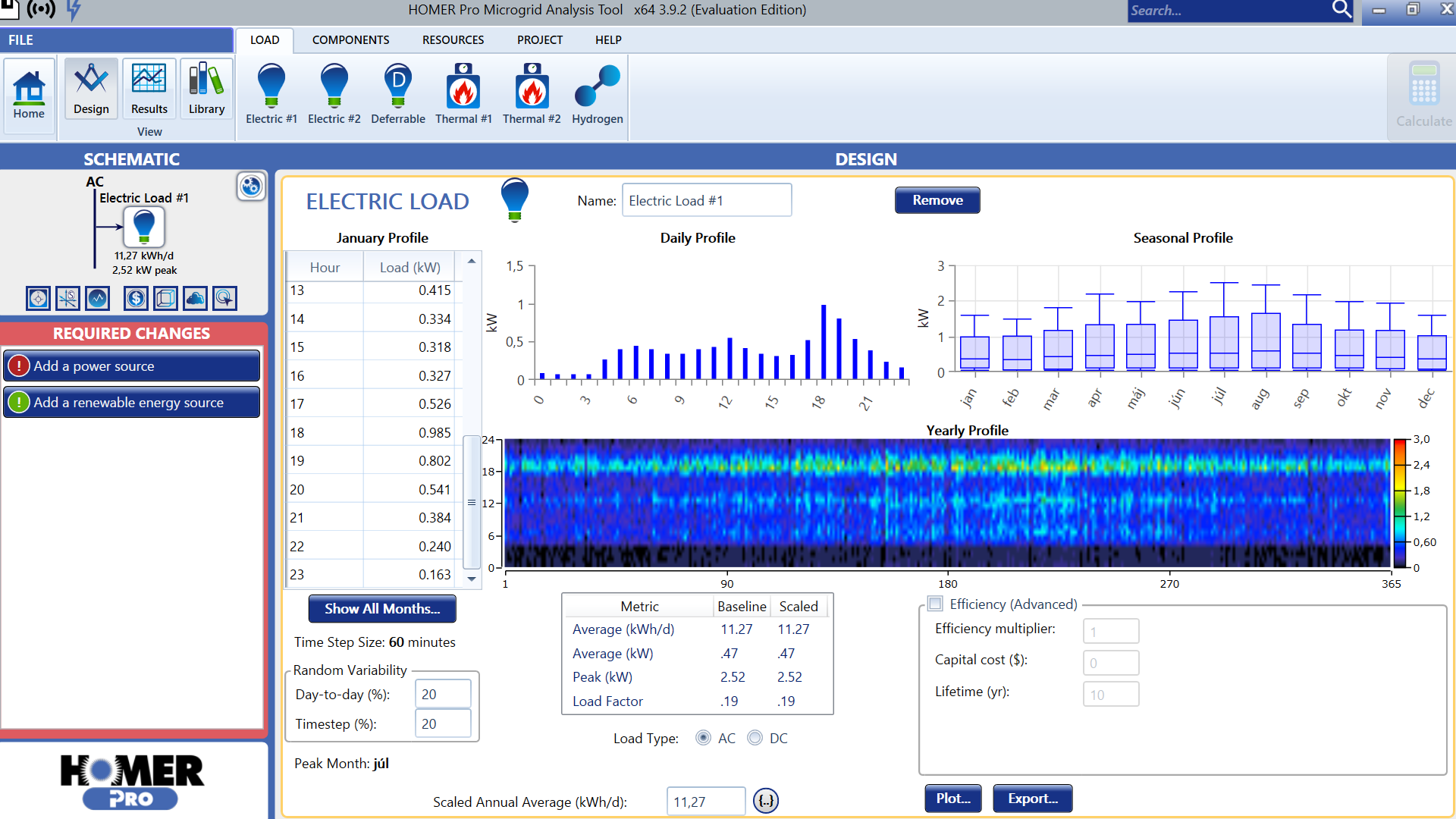

Toto nikto nespočíta, lebo to závisí od hrúbky oblačnosti a času, keby je výkon pod max. potrebným.
Ja napr. vyrobím z 2000 Wp ročne 2450 kWh, ale to mám 23 kWh v baterkách a panely sa otáčajú
za slnkom a sú chladené vodou a ventilátorom.
Tu je soft na výpočty a simuláciu.
http://photovoltaic-software.com/professional.php

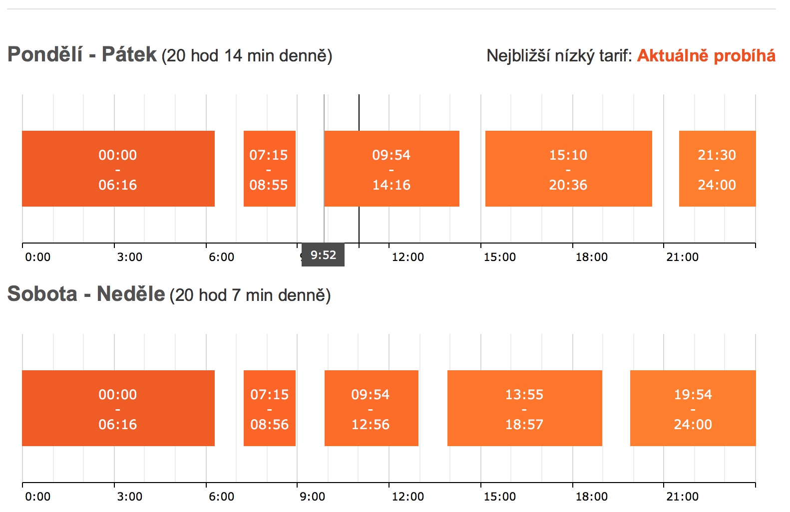

Tak podle HDO jsou časy následující, nicméně rozdíl v ceně VT a NT mi nepřijde až tak velký (200Kč/MWh?)
Re: Gridfree menič novinka
To nie, ale keď chcete rátať návratnosť, musíte sa chytať každej slamky....
Z toho diagramu vyplýva, že tri hodiny zo štyroch Vám gridfree nepokryje spotrebu v NT. A chápem, že rozloženie VT/NT sa mení každý deň, asi aj sezónne - nemám tucha.
