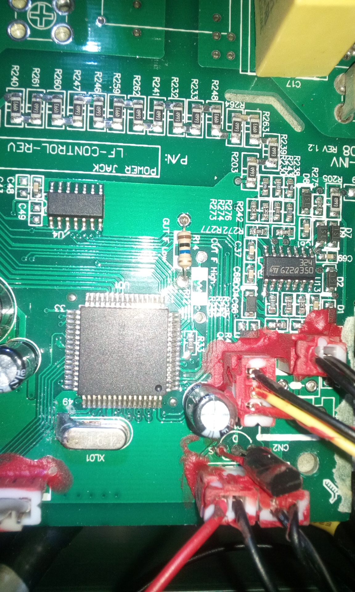

Ešte som sa nedostal k meniču,ale odpojil som trafa od chladičov a prekvapenie,lebo na oboch chladičoch je priamo + pol od baterie. Či neodstrelilo iba fety HY3810 .Na oboch chladičoch je ich po 8ks.

No prave sa venujem PJ a som sa sekol o počte fet,lebo na chladiči je ich 5ks,nie 8ks. Ale jedna zaujimavosť,lebo mam tu 3 chladiče. 2ks su male na ktore su napojene trafa a je tam po 5ks fet a jeden velky de je napojeny + pol a 10 fet. Tak som skusil pomerať multimetrom ich prestupnosť polov,alebo ako sa to nazve.Proste .eranie usmernovacich diod. No a mam tu odlišnosť. Male chladiče maju rovnake parametre,ale oproti tomu velkemu je jedna nezrovnalosť. Na veľkom nie je otvorena jedna trasa a male tu trasu maju čiastočne pootvorenu. Fety su rovnake,teda to bude evidentne ta zavada.Potrebujem 10 fet a dajaku hodinku na pajkovanie.
Ale ešte jedna zaujimavosť. Mam 4 volne miesta de nemam fety,ale ostatne potrebne sučiastky su osadene. Ma tak len napadlo,že istotne v 8KW verzii su len 4KW trafa a na rovnakej doske su tie volne miesta obsadene.

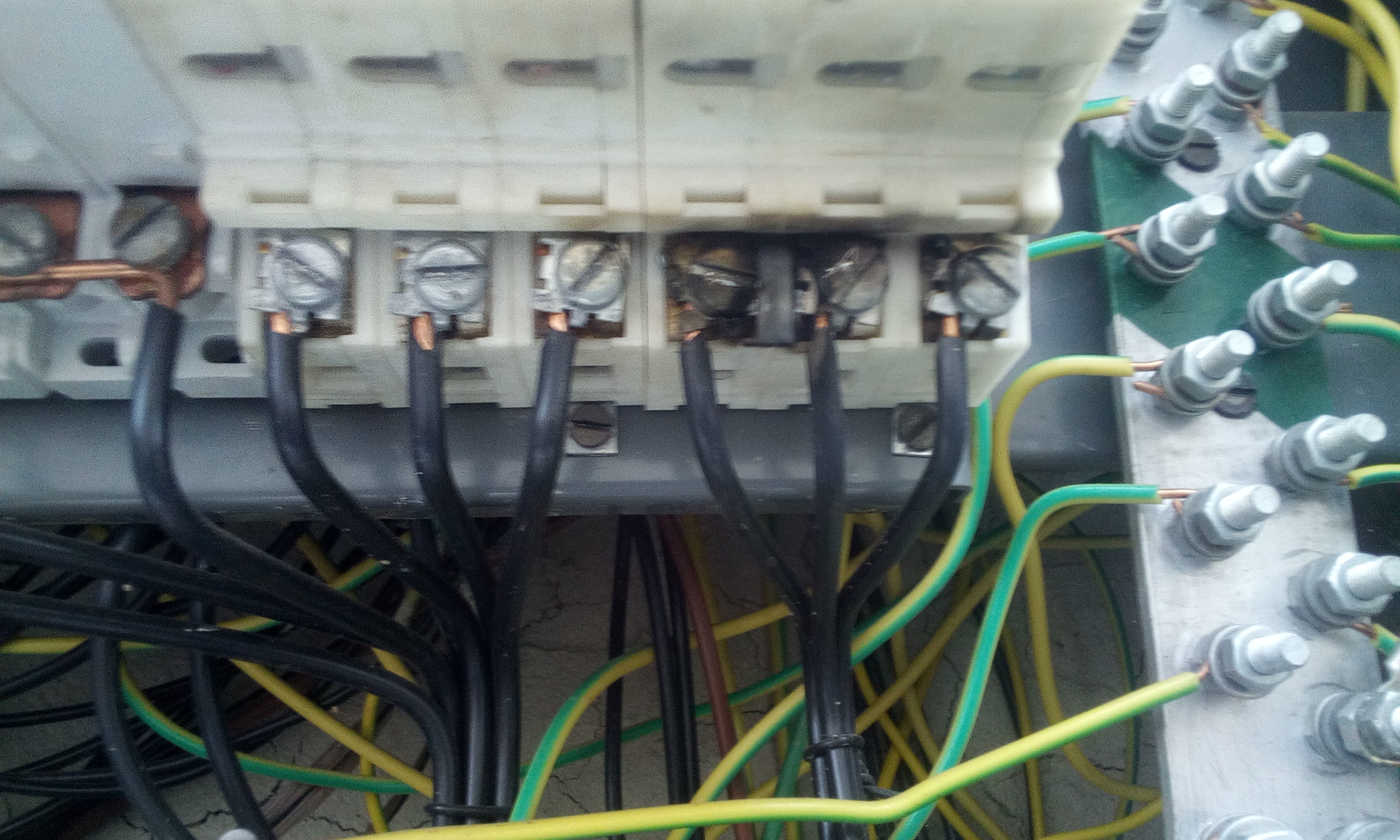

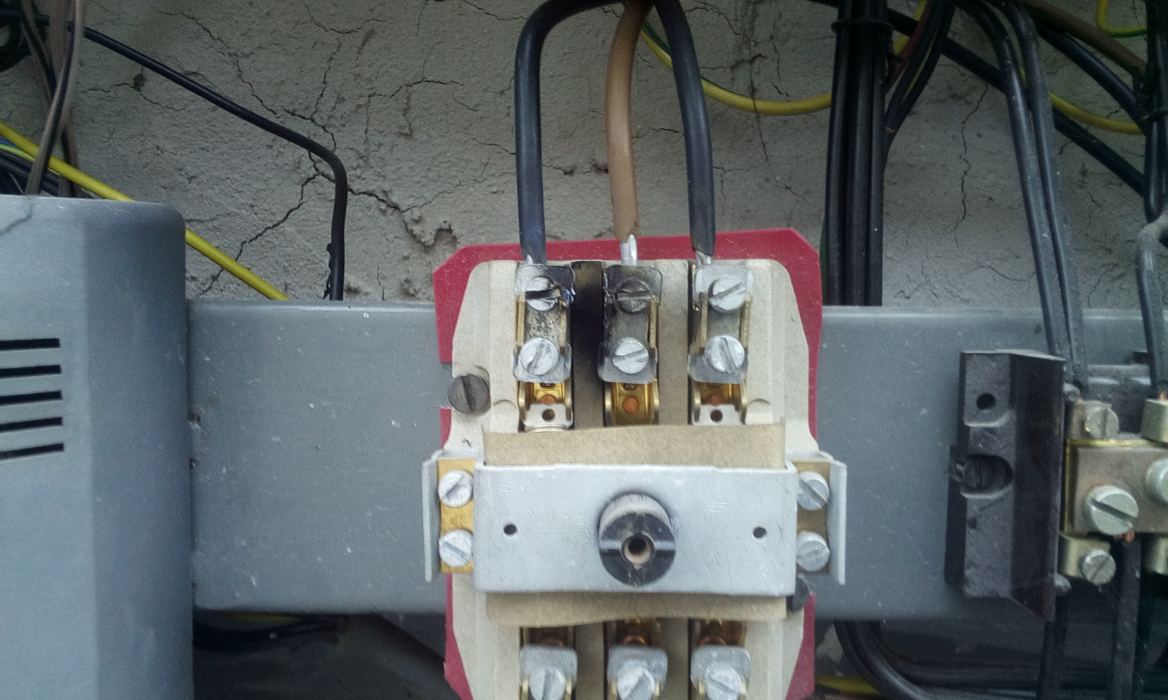

No na podkrovi de horela strecha su uplne upečene kablovania,teda to vtiahlo do elektriny.Ale mam zujimavosť v rozvodnej skrini.Viď foto. Obluk preskočil na dvoch miestach medzy dvoma fazami a na oboch miestach sa jednalo o rovnake fazi.Na elektrickom stlpe bola odpalena 40A nožova poistka strednej fazi. Teda v DS sa musela udiať čudna vec.
Idem Ja asi demontovať tie .oje prepinače a pozriem do každeho,či aj Ja nebudem mať dajaku taku opekačku.Lebo to po tom to dava rozum.Tam to vbehlo do strednej fazi,ktora sa prerušila pri zhoreni poistky a bolo ešte dostatok enervie na preskočenie na druhu,alebo to šlo spoločne a tym ako nastal o luk upieklo jednu poistku. Teda to neputovalo po uzemneni,ale po faze. Ja mam 4ks prepinačov 1-0-2 a evidentne to bola najlepšia cesta preskočiť a vbehnuť do uzemnenia. Ako v dedine je poškodena obecna televizia,bo kopec zosimov dajak poškodilo,ale v mojom pripade to asi len preletevo meničom,no uviedlo ho do skratu a evidentne prepätia a za to je 10 fet zaseknutych. Meral som plusove napätie na chladičoch do ktorych sa napajaju trafa a ak PJ nezapnem tek na jednom ma 50,3v a po zapnuti nabehne na 53,7v až do druheho pipnutia a po tom klesne na 50,3v.
Na druhom je to iste,až v rozdiely napätia 46,7v a 53,7v. Ovšem trafo je odpojene.
Ako je možne,že na oboch je plusove napätie,ale vôbec nepreskoč nai -.???

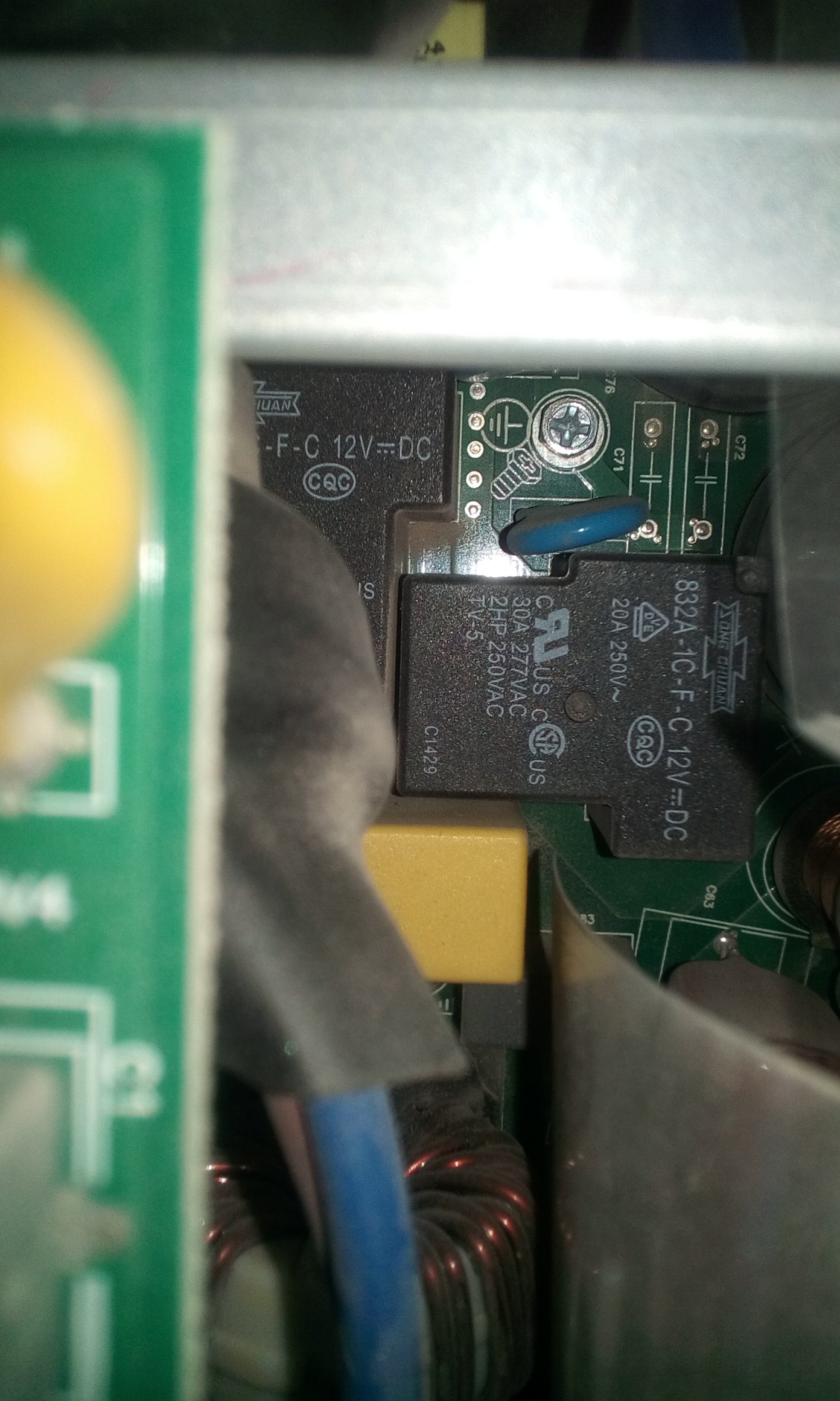

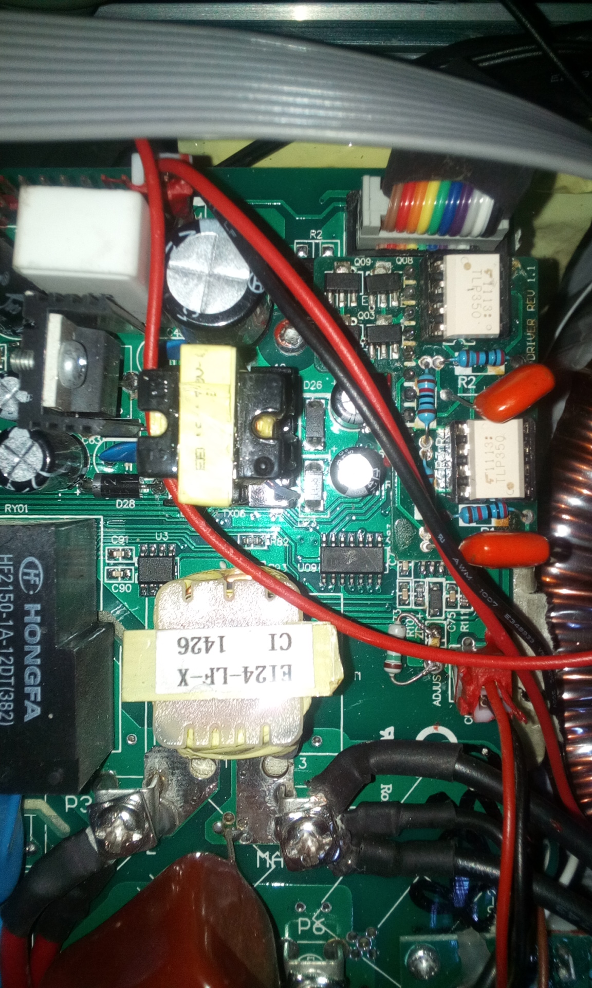

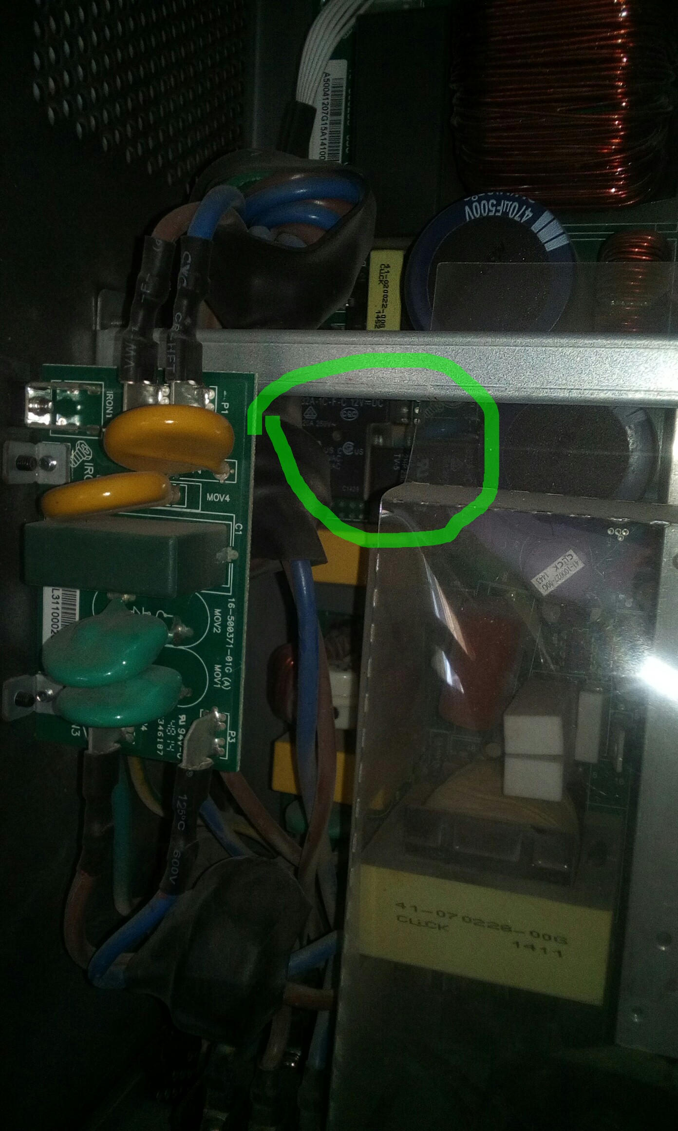

No tak PJ je evidentne kaput,alebo nad moje opravarenske schopnosti. Silova časť de su fety a chladiče je evidentne v poriadku,až na jeden odpor,čo mal mať 100 ohm mal 1738 po namerani na plošaku a po odpajkovani a opetovnom premerani mal 0 ,tak som tam dal čo som mal 120 ohm. Sranda,ale je,že ostatne 100 ohmove 3ks čo tam su a ich naslednom premerani nemal ani jeden 100 ohm,ale 1x56 ohm a 2x64 ohm. Ak nieje toto zavada,tak je to v druhej riadiacej časti a to je nad moje schopnosti. Našiel som stranku de vraj opra uju všemožne meniče a maju na obrazku dajaky PJ,tak som sa im ozval.

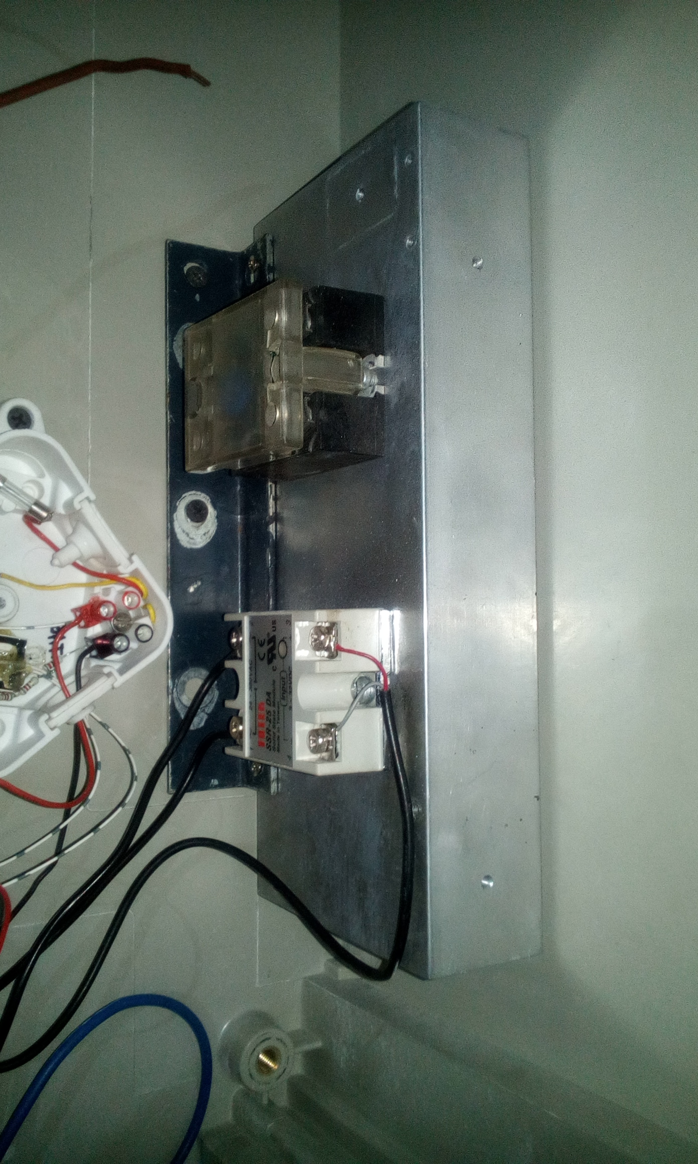

No a teraz menšia uprava axperta,aby mal relatko na odpojenie merania a vytažovača,jak sa prepne na DS. Na obrazku su 2ks relatok,evidentne jedno je na prepnutie sieť-menič a druhe je na uplne odpojenie. Čo je super,je to,že ovladanie relatok je 12v a tym nemam problem len zistiť na ktore napojiť ešte jedno relatko a mam plne funkčne ovladanie.
Tak skoro sa do toho pustim,lebo to potrebujem a momentalne axpert povišil na hlavny menič,tak Mi to aj ponahla,lebo doposial som to riešil iba nastavenim solar,teda menič sa zapol iba jak bolo dostatok slnka a dodaval energiu iba do bojleru(vytažovač).

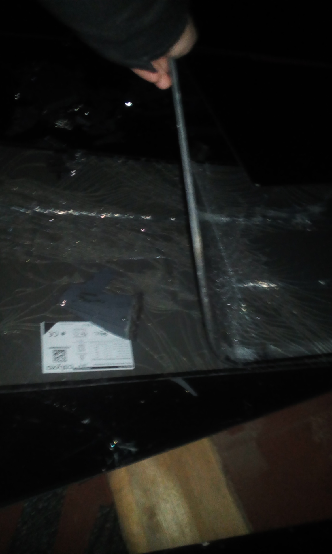

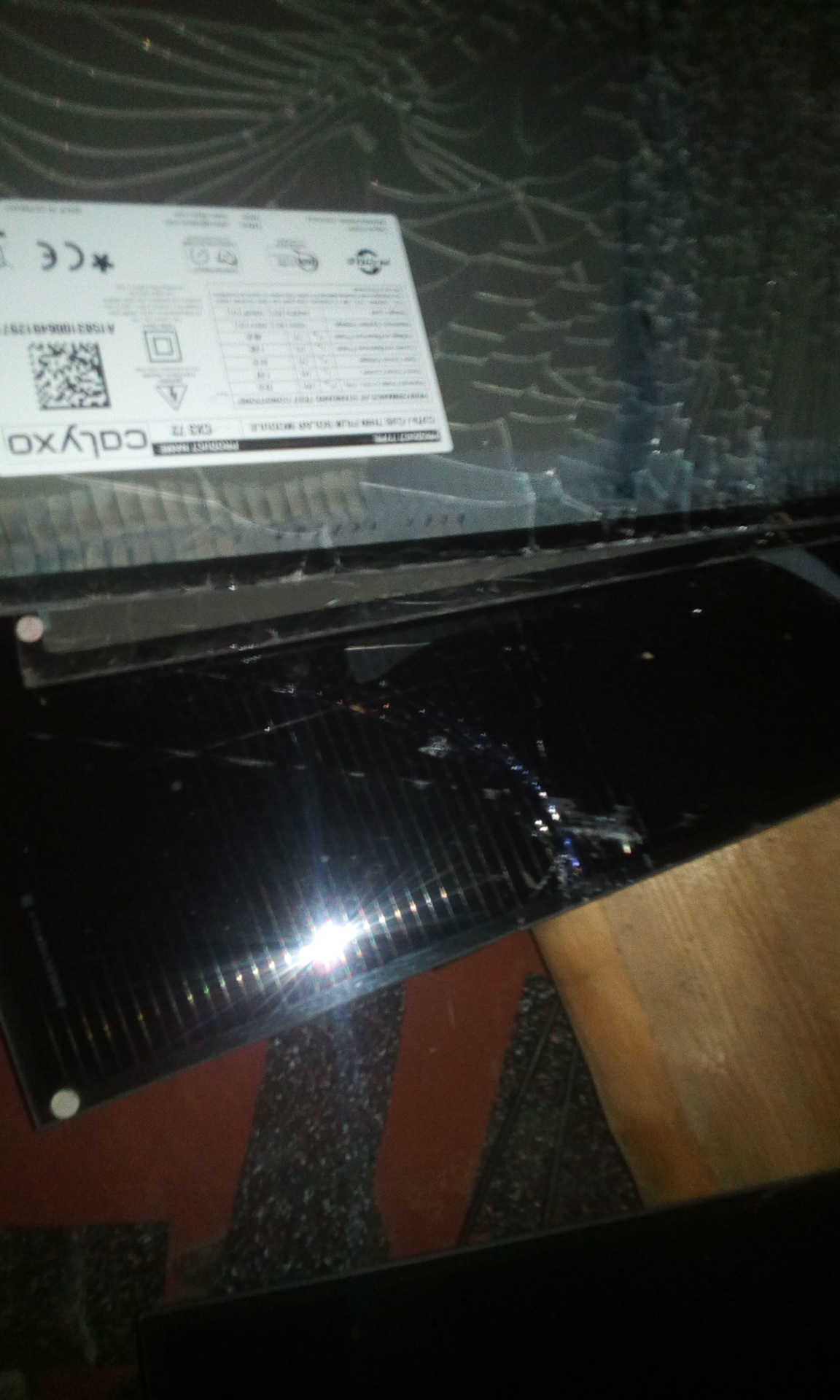

No u nas bol poriadny pred chvilkou vietor. Akurat som menil gumy na aute a zrazu narazovo začalo fukať. Na rovnej streche mam len poukladane amorfne panele,tak tie krajne,čo som nechal pretrčať cez okraj,začalo nadhadzovať a 2ks normalne dvihlo a preklopilo na druhu radu panelov. Keby som to nevidel na vlastne oči neuverim. 2ks uplne zošrotovane na drobno,2ks prasknute a 1ks poškodeny.
Zajtra hodim foto,bo dnes som nestihal,len som ostatne postahoval,aby ich nestrhlo.
Mal som tu už neskutočne fujavice,ale toto sa ani raz nestalo.

Otku,presne si Mi behal po rozume,jak som zachranoval ostatne,že si to vravel.ota píše:Alespon ze jsou to jen ty amorfy. Pokud nic na dvore neznicily jak letely ze strechy tak to zas takova skoda neni.
Neber si to spatne ale jak jsem je videl lezet na strese naplocho tak me hned napadlo ze je jednou ceka letecky den.
Inak zo strechy letelo iba zopar črepin,ktore som hladal,bo mame psa,nič ine neletelo.
A bol som teraz rano poodrezavať koncovky,aby to nahodov neskratovalo,tak ľahôdkovu fotku pridavam.
Už len spomeniem,že nesmutim,ale mam to ako ponaučenie.
Je pravda,že som prišiel o asi 150W,ale tohto roku som neštastnou nahodou prišiel o toľko veci a ľudi,že toto je len kvapka.
