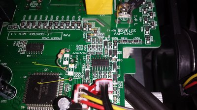

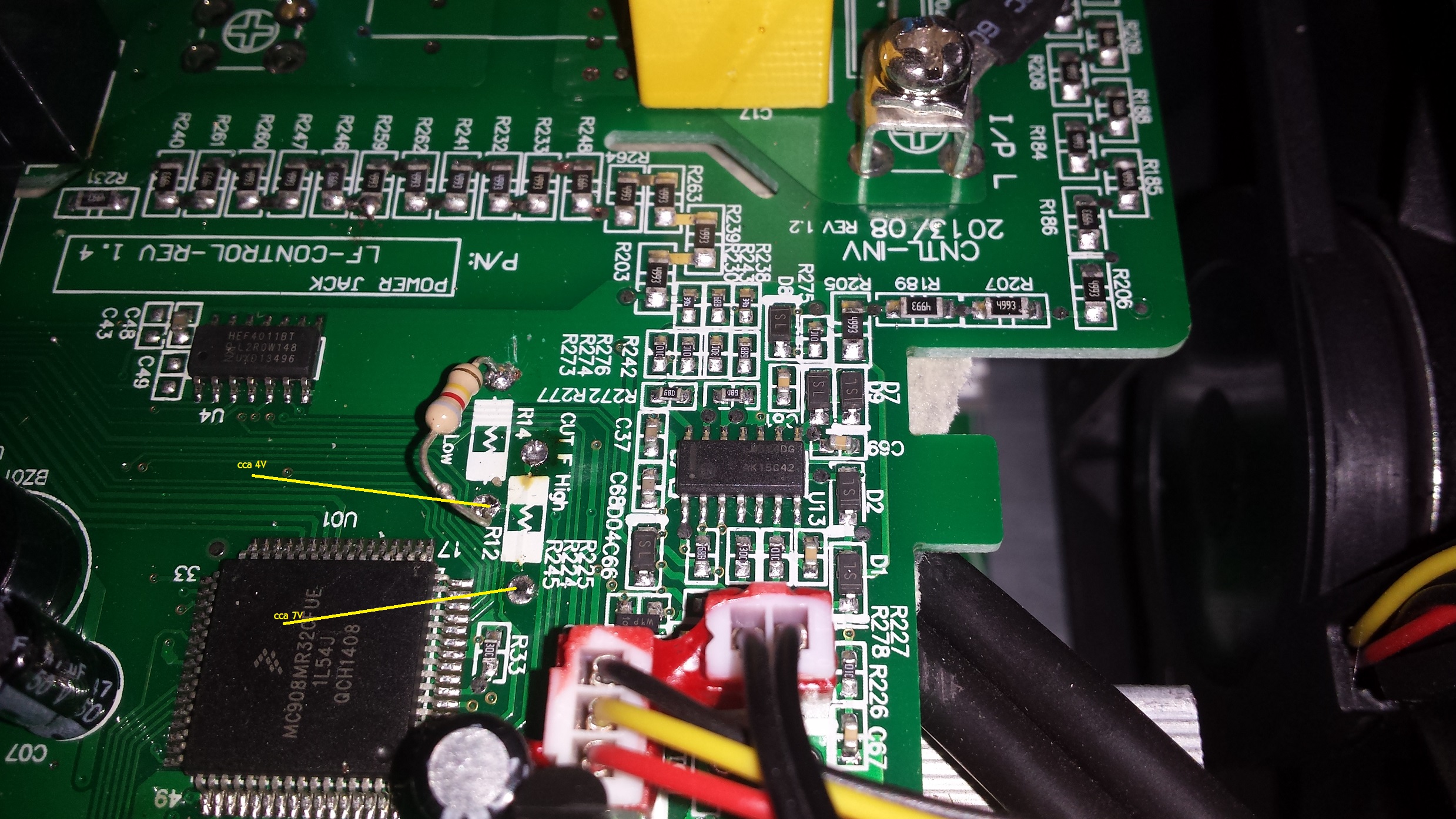

Poměrně dlouhým bádáním a zkoušením ... atp.
a za cenu lehkého zranění viz foto (krásně obtisknut hrot mikropájky) jsem částečně pokročil v nastavení ochran low a high voltage. na http://www.anotherpower.com jsou lidé sdílnější tak mě nakopli správným směrem.
Abych to shrnul, můj problém byl s PJ 5000W /24V ve spojení s epsolar 3215 kdy při koncovém nabíjení, když reg začne omezovat proud z cca 20A na 8-10A, začla pískat ochrana overvoltage. Na bateriích nebylo více než 29V(ověřeno multimetrem). Je možné, že Epsolar posílá neměřitelné napěťové špičky a elektronika PJ to zachytí jako fault.
Uživatel oztules mi poradil přiletovat Zenerovu diodu (Uz: 4V) přes odpor umístěný nejblíže k čipu. Tím by se měla funkce overvoltage vyřadit z provozu. U mě to ale nefungovalo, proud protékající přes diodu byl větší a "strhl" napětí. (možná jsem sehnal blbé diody) Na bodech označených CUT if LOW jsem naměřil 4V a na CUT if HIGH cca 7,5V.
Odpor CUT if LOW byl 10M. Bádal jsem na chatě, takže jsem nakonec obětoval jednu úsporku a z elektroniky vyletoval odpor cca 800K a nahradil jím 10M. Napětí na měřícim místě padlo na 3,8V a ochrana už se neozvala.
Třeba to někomu pomůže.

Pozor na ten 800K odpor. MCU má tu větev jako snímání napětí baterie ve všech režimech. Pokud se sníží z 10M na 1M Ohm, MCU vidí asi o 10% méně než tam ve skutečnosti je. Proto taky spodní hranice pro vybitou baterii se zvedne, u 48V verze z cca 38V na 42V což až tak nevadí. Horší je pokud někdo používá nabíječku, ta pak bude nabíjet až o 4V vyšším napětím tj. např 61,6V místo 57,6V! Při použití 800k odporu to bude ještě vyšší napětí. Zenerka není dobrý nápad, protože tam zavádí nelinearitu a při zvolení vyššího nabíjecího napětí se může stát, že měnič bude nabíjet příliš vysoko protože zpětná vazba zaražena zenerkou na 4V mu bude říkat že se napětí nezvyšuje. Já tam dávám odpor 2M2, spolehlivě to jede do 30V + drobné překmity a změna nabíjecího napětí není tak významná.

Děkuji za odpověď, 800K odpor jsem tam dal, protože jsem jinej neměl. Nabíječku nepoužívám, takže mi to až tak nevadí.

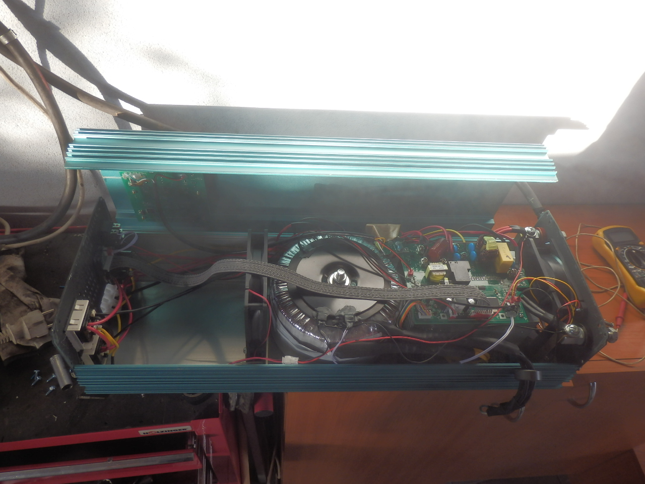

Aaa je to tady.Právě dorazil a hned jsem mu kouknul na střeva.Ano řeč je o PJ 6Kw.Tak jsem se těšil na dva toroidy a ono hovno.Bud ho tam zapoměli dat(v tom spěchu), nebo se tam nedává..I když místo je.Nevím teda..Já se tak těšil! Jediné co je dvakrát jsou ventilátory
Chlapci se pochlapili, spotřeba v klidu 3,5 A.Zátěžové docela dobré:3Kw nic 3.5Kw taky nic 3.8 Kw dioda, 4.8Kw dioda+ton a to je asi max.Zkusil jsem hned namotat přívodní vodič k trafu ale mám jen jednu cívku
kleslo to na 2,0A až seženu tak přidám a uvidíme jestli se podaří to co 5kw.Už mi rozjíždí to co jsem potřeboval ale není to pořád ono.
