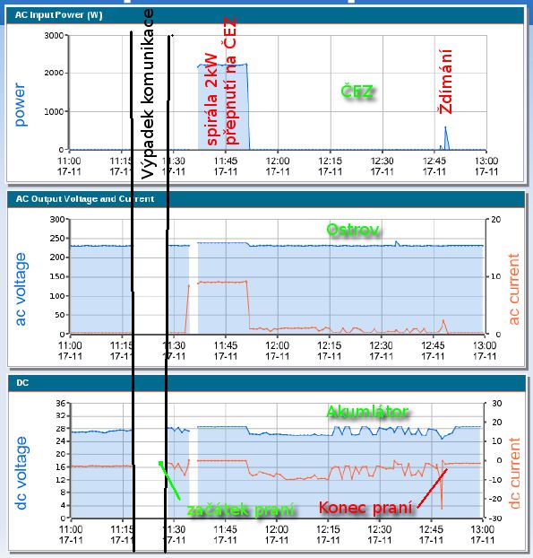

co vsechno muze bezet najednou? no to je jednoduche, bud se pece nebo pere, nebo zehli nebo myje mycka:) a pak to bude fungovat bez problemu
dnes jsem si vzpomnel a hned za cerstva pozadal AEG o informace o prikonu motoru nasi pracky AEG LAVAMAT 48380, protoze me zajimalo o kolik se mi podarilo snizit energetickou narocnost prani pripojenim pracky na rozvod teple vody, opet odpovedeli rychle a ochotne, v pdf ktere mi poslali jsou i jine zajimave podrobnosti, takze pokud ma nekdo tuto pracku, rad se podelim:
pri prani ma motor prikon 300W
pri zdimani 480 W
coz je proti oproti situaci kdy se ohrivala voda spiralou pracky s prikonem 1950 W dobra uspora
pri zdimani 480 W

Já jsem již párkrát na sluníčko pral. Mám Victron Multi 1200W, pračku AEG Lavamat 72850. Odběr při běhu motoru cca 90W a žádné špičky jsem nezaznamenal (ani měnič). Motor pračky se rozjíždí velice jemně, takže má určitě frekvenční měnič, který by nemusel mít ty brutální rozběhové proudy. Při ždímání si bere trošku více. Měnič nastaven, tak aby při zapnutí spirály (2kW) se měnič přepnul na síť a při poklesu odběru pod 900W se přehodí zpátky na ostrovní režim. Když by se napouštěla teplá voda, tak je to úplná ostrovní pohodička....zkusím najít záznam z průběhu praní Celková spotřeba byla cca 600 Wh. Program na 40st.C a délka cca 1.2 h.joseff píše:co vsechno muze bezet najednou? no to je jednoduche, bud se pece nebo pere, nebo zehli nebo myje mycka:) a pak to bude fungovat bez problemu
pri zdimani 480 W
Naposledy upravil(a) jhladik dne čtv bře 08, 2012 4:32 pm, celkem upraveno 2 x.

Toul píše:Jen si tak říkám jaký bude spouštěcí proud. Na ledničce si 60W kompresor vezme 1kW. To by pak znamenalo že 480W motor si vezme při spuštění 8kW.
Ani jedno ani druhé, regulace v pračce je triaková, podobně jako např. ve vrtačce s regulací. Při rozběhu je to slyšet, bzučí to pořád stejným "tónem" akorát se mění amplituda. Tyto moderní pračky žádné rozběhové špičky neprodukují.jhladik píše:Motor pračky se rozjíždí velice jemně, takže má určitě frekvenční měnič, který by nemusel mít ty brutální rozběhové proudy.
