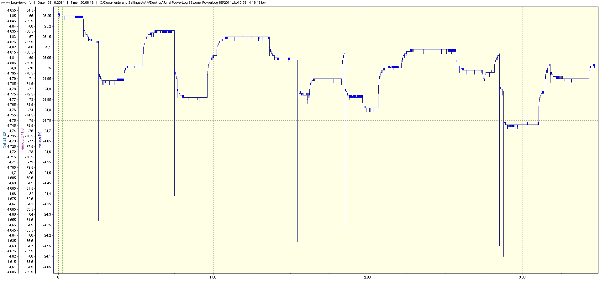

Tak to je pre mňa prekvapenie, že by vnútri bol druhý vetrák. Ešte som nemal dôvod menič otvárať. Pre tých, čo táto téma zaujala, prikladám priebeh Ubat počas 3,5 hod po ukončení nabíjania, teda nerušený prírastkami z regulátora. Je to detektívka, 3 rôzne poklesy napätia, z toho dva Carspa + mraznička (zabiják) + chladnička a jeden Victron + mraznička. Zápis je každú 0,25 s. Malá nápoveda o dĺžke utrpenia meniča, vľavo mraznička 3,5 s (zabiják) a chladnička 1,5 s. Pripadá mi účelné zopakovať, čo som už referoval na fóre. Carspa zvládne so starosvetskými spotrebičmi to čo vidíte na grafoch, naopak pre mrazničku s novou technológiou ( a s odberom 10 W v prestávkach ) som musel kúpiť Victrona, ktorý si s ňou poradí a na prvom grafe treba vyvolaný pokles napätia pohľadať.
Pre poriadok uvádzam, že tretí kompresor, ktorý ťahala Carspa, je teraz vypnutý, záložná stará mraznička je nehorázny žrút.
