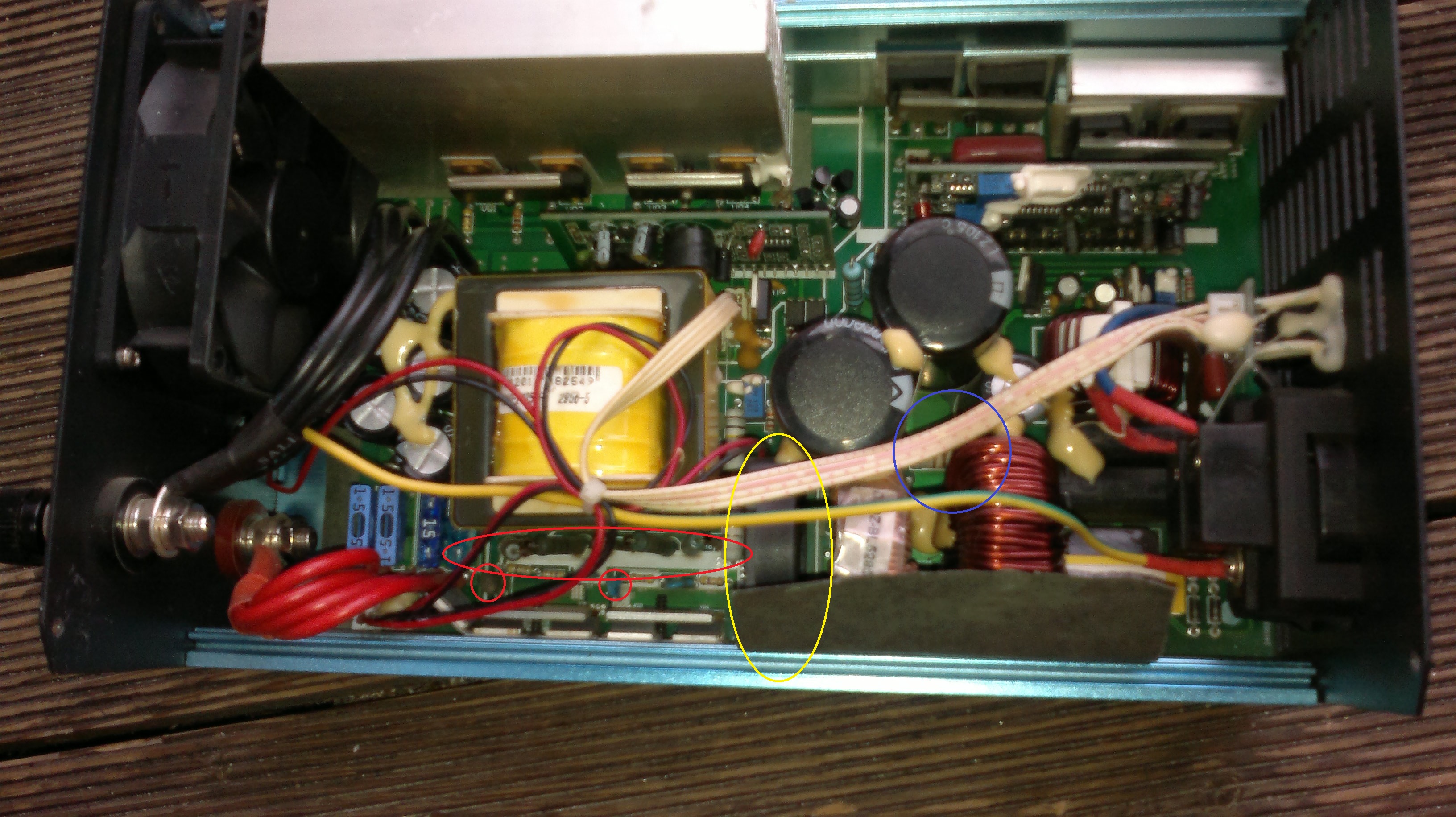

Tuto 1kW Carspu jsem měl taky, ale 12V. Koupil jsem ji taky v akci za super cenu
Protože jsem věděl, že do akce půjde až po záruce, řádně jsem mu dal cvičně zahulit. Vše OK
Po instalaci jsem při provozu na ca 250W zjistil že se docela hřeje a ventilátory nic
Rozdělal jsem jej asi po 2 dnech provozu a radši přepojil oba ventilátory, aby běžely stabilně, teplo je sviňa a jistota je jistota
Docela mne zarazilo, že už za tuto dobu byly jasné stopy tepla na řadě odporů (funí na ně ten vnitřní ventilátor) a taky krásně zahnědlá (původně bílá) fixační hmota okolo výkonového odporu přesně mezi elyty
Každopádně ventilátory udělaly své, teplota mírná a já
Na druhý den večer začal pištět, prý nízké napětí. Až na desce bylo 13V
Nebylo času tak jsem piezo
s tím, že to pořeším až bude čas. Někdy v noci
a ráno funus. Zvládl 16 kW
Toť má zkušenost. Někomu dobře slouží, někomu ne. Stačilo jednou a s tím co jsem viděl uvnitř, už nechci. U mne to bylo laciný, dvakrát placený. Cena není vše

I tak je to solidní. Mluvíme ale o stejném měniči. Byl jsem pro sichr překontrolovat zbytky, než to děcka proženou šrotokovem
Na nálepce pure sine. Ten druhý ventilátor byl uvnitř, řekl bych 40x40x10. Zneužil jsem čísi fotky zde z fóra a označil ona místa. Škatule má sice lehce jiné nálepky, ale je to to samé. Žlutá pozice je ventilátor, modrá odpor mezi elyty ( u mne byla použita fixační hmota), červená je řada odporů a ty solidně zatápěly

Ta fotka byla ode mě, kupoval jsem ho jako použitej, kdy pán tvrdil, že fachal fakt dlouho a kvalitně. Mě natočil 80kW, kdy taky dostával záhul (rychlovarka, klima, horkovzdušná pistole), pak jednou vyhořely pojistky a pak se začal nějak sypat. Je na opravě a aspoň mi to připomnělo, že se musim optat, jak oprava postoupila. Potřeboval bych silnější, ale ne za 12000

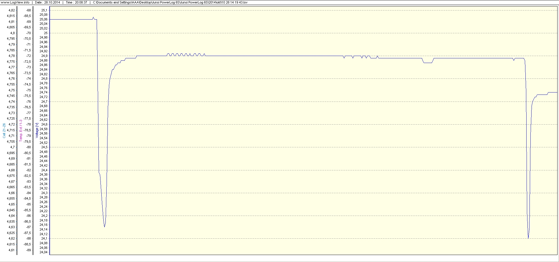

Tak to je pre mňa prekvapenie, že by vnútri bol druhý vetrák. Ešte som nemal dôvod menič otvárať. Pre tých, čo táto téma zaujala, prikladám priebeh Ubat počas 3,5 hod po ukončení nabíjania, teda nerušený prírastkami z regulátora. Je to detektívka, 3 rôzne poklesy napätia, z toho dva Carspa + mraznička (zabiják) + chladnička a jeden Victron + mraznička. Zápis je každú 0,25 s.
Pre poriadok uvádzam, že tretí kompresor, ktorý ťahala Carspa, je teraz vypnutý, záložná stará mraznička je nehorázny žrút.
Malá nápoveda o dĺžke utrpenia meniča, vľavo mraznička 3,5 s (zabiják) a chladnička 1,5 s.
Pripadá mi účelné zopakovať, čo som už referoval na fóre. Carspa zvládne so starosvetskými spotrebičmi to čo vidíte na grafoch, naopak pre mrazničku s novou technológiou ( a s odberom 10 W v prestávkach ) som musel kúpiť Victrona, ktorý si s ňou poradí a na prvom grafe treba vyvolaný pokles napätia pohľadať.Pre poriadok uvádzam, že tretí kompresor, ktorý ťahala Carspa, je teraz vypnutý, záložná stará mraznička je nehorázny žrút.
