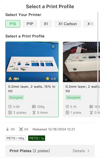

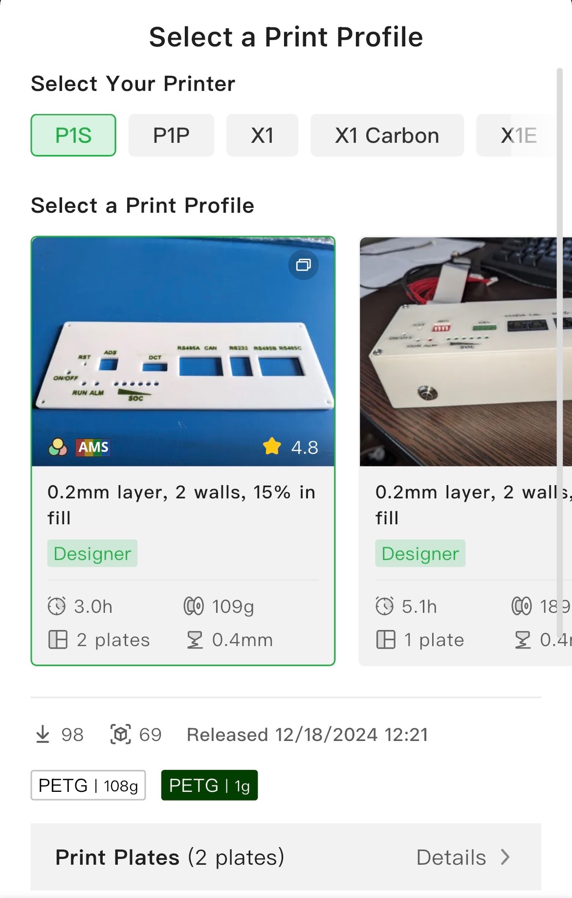

Jak to je kdyz tohle chci tisknout bez AMS? Vyzve tiskarna aby se vymenil filament na napisy? Diky

Pravdepodobne, melo by to tak byt. I ja muzu vybrat do tisku jeden externi filament a druhy filament z ams a software varuje, ze ho budu muset manualne vymenit. Takze asi ano.

Je to tak, bude výzva k výměně. Nicméně je třeba si uvědomit, že se tiskne po vrstvách a v každé vrstvě bude výměna - v té vrstvě, kde je černý filament. Nevím, kolik vrstev je ta černá barva - to vidíš ve sliceru. Takže budeš sedět u tiskárny a každou minutu prohazovat cívky... Na vícebarevný tisk sis měl vzít to AMS. S tiskárnou by to vyšlo levněji... Ale dá se poměrně dobře koupit na bazosi - asi lidi přechází na AMS2. Já mám 2x AMS a multihub pro 4 - takže ještě 2 AMS můžu přikoupit

Je to pakárna, zkusil jsem to jenom jednou, a to fakt jako pokus, kterej nehodlám opakovat. když už nápisy bez AMS, taj buď jenom v jedné vrstvě, nebo vystouplý nad povrch, tam měníš filament jenom jednou. A nebo varianta na prasáka, prostě to vytisknout v jedné barvě a ty vystouplý nápisy počmárat nezmazatelnou fixou tka nějak, jako se omalovává reiéf na papír tužkou... Já na nápisy kašlu, mám tiskárnu na zalaminovaný pásky od brothera, a pásky z aliexpresu... A třebna na předním panelu s konektorama pro JKbms nemám nic, ale asi tam nějaký samolepky nalepím, abych nepoletl CAN s RS485-1 a RS485-2

na takovyhle panel bych menil filament, nez se pak srat s nejakym malovanim fixou nebo jinak. Jedna vymena cloveku neublizi. A AMS pristi rok k vanocum, ne?

Sice nemám 3D tiskárnu, ale popisky všeho dělám jako Kodl69. Na Bazoši jsem kdysi koupil profi Brother štítkovačku za litr, na Ali koupíš pásky za pár korun a pak to můžeš mít barevný jak cirkuse. Dá se to použít i na kabely, rozvaděče, cokoliv.

panel si jde nechat i udelat. Treba v cine jak pcb. Nechal jsem si to delat treba na odporovou dekadu. Cerna deska s bilim potiskem. Za par korun a docela pekne
