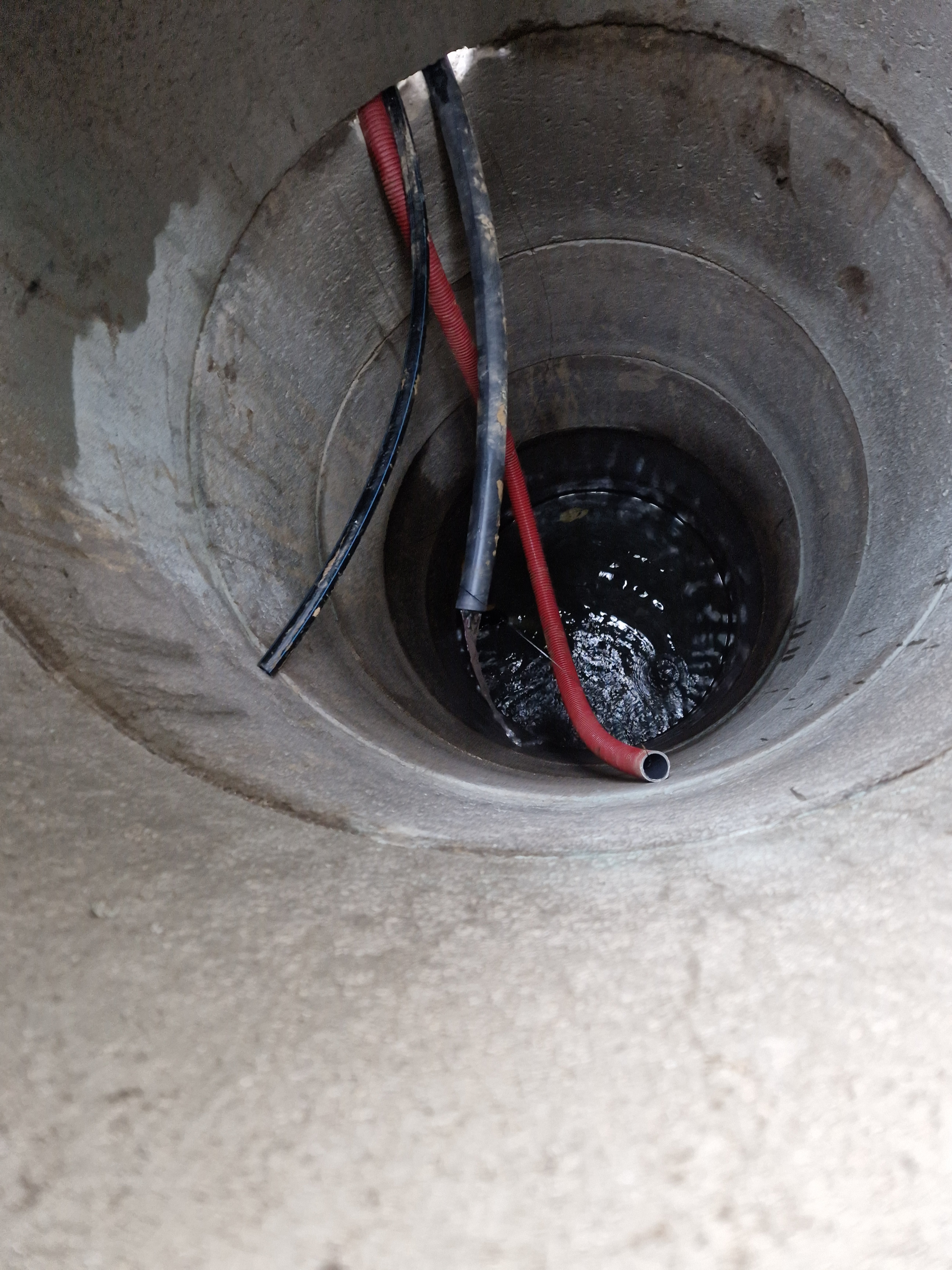

výkon nezáleží na venkovní teplotě ale na teplotě vody ze studny. Studny jsou klasika 1m, 5,5m a 4,5m mám 25m od sebe a po dvou měsících provozu nonstop klesla o cca 1C. Důležitý je průtok. Výrobce uvádí 20l/min při plném výkonu, ale záleži to na teplotě vstupní vody. Mě jede FM pro studnové čerpadlo na minimum a navíc je to ještě škrceno proporcionálem na vstupu na 11% otevření v běžném provozu. Reálný průtok jsem neměřil. Na fotce je průtok při ustáleném provozu. Ztráty nevím přesně ale při -15 nebude miň jak 10kw to je můj odhad. topím na 21-22C jak kde jak kdy.
Za prosinec 560kwh, je to tč spirála na webu mají podklady jde dohledat info o jejich koncepci výměníku.
Výměník je bez filtru. Jediná podmínka výrobce je že voda nesmí obsahovat nic co narušuje měď. O možnostech výměníku info na webu výrobce. U toho výměníku si dovedu představit odvápnění chemicky.
