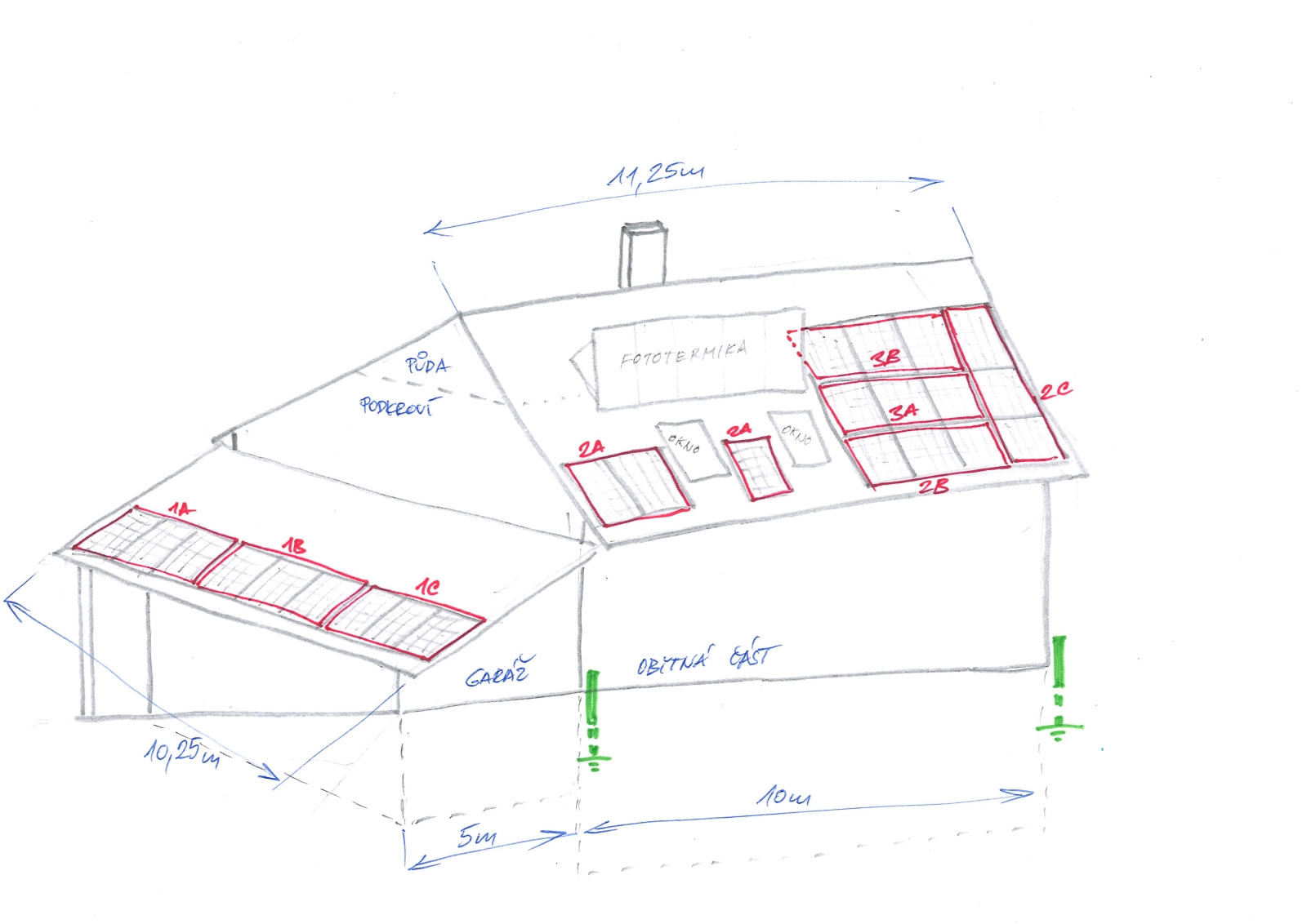

Zdravíčko, opět bych rád požádal o konzultaci. Tentokrát s realizací rozvodů od panelů k MPPT.
Na střeše budou osazeny panely dle první čmáranice: Jedná se tedy o samostatně stojící RD, bez bleskosvodu. Na střeše je roky fototermický panel a dvě střešní okna. Nic není uzemněno. Nově se realizuje osazení střešní konstrukce pro FVE panely. Konstrukce bude mezi sebou pospojena a uzemněna Cu 16mm2. Pospojení dovnitř domu vůbec nepůjde.
Otázka 1: uzemnit na jeden zemní pás nebo udělat udělat uzemnění na oba pásy?
Otázka 2: pospojovat i každý panel ke konstrukci? Nebo stačí konstrukční prvky k dostatečnému pospojení?
Otázka 3: pospojit i doposud neuzemněné Cu rámy oken a fototermický panel?
A druhá čmáranice je zamýšlené zapojení DC rozvodů panelů: Uvažuji vést solárním kabelem bez přerušení, vždy od trojice do série zapojených panelů, až do kovové rozvodnice v garáži. Zde by každá trojice měla svůj odpojovač s pojistkami 16A (max. zkratový proud panelu je 14A). Za odpojovači by každý string měl přepěťovku Saltek SLP-PV170 V/U (MPPT budu 2x 150/100 a 150/70).
Trasy na panely prvního stringu jsou do 10m, tam pochyby nemám. Ale stringy 2 a 3, jsou již delší než 10m (cca 12 a 16m).
A zde vyvstává otázka 4: je vhodné/nutné instalovat přepěťovky i na půdě? Moje úvaha je, že chráním vnitřní zařízení a pokud panel dostane zásah, tak už není co chránit. Nebo dát přepěťovky "na půl trasy", tím ji rozdělit na 6m a zbytek...

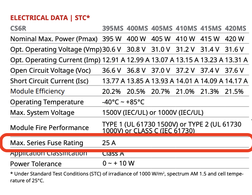

Re: Malá 1f FVE s Victron Multiplus II
"zkratový proud panelu je 14A", ale to je při STC. Některé dny to může dávat větší proud. Bál bych se, že při jarním slunci ti to 16A pojistku přepálí.
Jestli to datasheet panelu dovoluje, dal bych větší pojistky, třeba u mě výrobce panelu dovoluje 20A.
jj, díky za upozornění, toto jsem přehlídnul. Bude 25A, to je detail.

Ahoj taky řeším teď uzemnění a svodiče u rodičů akorát tam mám 3 stringy a délka trasy každý string 30m a nevím zda dát přepěťovky i k panelům nebo jen do rozvaděče. Ty nemají na domě hromosvod ani MET tak do výkopu pro kabely od panelů budu dávat zemní tyče a FeZn drát abych mohl udělat MET a přizemnit i PEN. Jinak na ty Saltek jsem koukal taky ale MPPT je 150V a Saltek 170V což už je moc tak budou Citel DS240S-110DC ta má maximální napětí 150VDC. U sebe mám udělanou druhou MET na půdě pro FVE a připojenou na hlavní MET CYA50 ale jdu po půdě a pak stropem do šatny kde je MET domu. Nejsem teda nadšený že to táhám barákem ale jinak to nešlo.

Myslím, že nad 10m by měla být přepěťovka na obou koncích kabelu. U sebe plánuji kabely od stringů (3s4p) stáhnout dolů po fasádě, na venkovní zdi kombibox s přepěťovkou, pak CYKY 4x10 (2 žíly paralelně = 2x20mm2) do sklepa, tam opět přepěťovka, jistič s napěťovou vypínací cívkou a do MPPT, to celé 2x na domě JV a 1x na stodole JZ.

Já chci co nejmíň spojů venku takže se tomu kombiboxu venku trošku bráním. Líbí se mi varianta hned u vstupu do domu pojistky přepěťovky a jističe s vyrážecí cívkou. Pokud spojím stringy v kombiboxu budu mít venku i pojistky.
pibi píše:Myslím, že nad 10m by měla být přepěťovka na obou koncích kabelu. U sebe plánuji kabely od stringů (3s4p) stáhnout dolů po fasádě, na venkovní zdi kombibox s přepěťovkou, pak CYKY 4x10 (2 žíly paralelně = 2x20mm2) do sklepa, tam opět přepěťovka, jistič s napěťovou vypínací cívkou a do MPPT, to celé 2x na domě JV a 1x na stodole JZ.

Tak mám na střeše naházenou konstrukci panelů. Bude následovat pospojení.
Přesným změřením to bohužel jednoznačně vychází, že dva stringy co jsou na střeše domu, musí mít na půdě přepěťové ochrany. Takže tam zrovna osadím i dvoupólové DC pojistky OPV10 pro každý "substring", takže 5 kusů. Pak to spojím do dvou stringů na který dám DC jističe s vyrážecí cívkou a dvě přepěťovky. A pojedu do garáže do dalšího plechovýho boxu, kde budou znovu přepěťovky + dvoupólové vypínače. A taky sem bude přiveden třetí string z garáže, který je krátký a bude mít jen jedny přepěťovky, DC jistič s vyrážecí cívkou a DC pojistky OPV10 pro každý substring.
Ještě se jednou (možná blbě) zeptám - děláte pospojení i každého panelu ke konstrukci (příp. panely mezi sebou a ke konstrukci)
Rám je eloxovaný = nevodivý, takže by to asi mělo být, ale když se snažím něco dohledat - třeba videa z montáží na youtube, tak to nikdo nedělá. Prošel jsem fyzicky 3 instalace FVE (firemní) a taky nikde panely nebyly pospojeny. Měřil jsem si to a vodivý to mezi sebou nikde nebylo
Jak tedy?
Jak tedy?

- Příspěvky: 3201
- Reputace:131
Ja jsem u sebe z kazdeho stringu uzemnil jeden panel na profil a v danem stringu pak CYA16 mezi sebou panely. Profily take propojene mezi sebou CYA16. Vse pres nerez vjejirove podlozky
