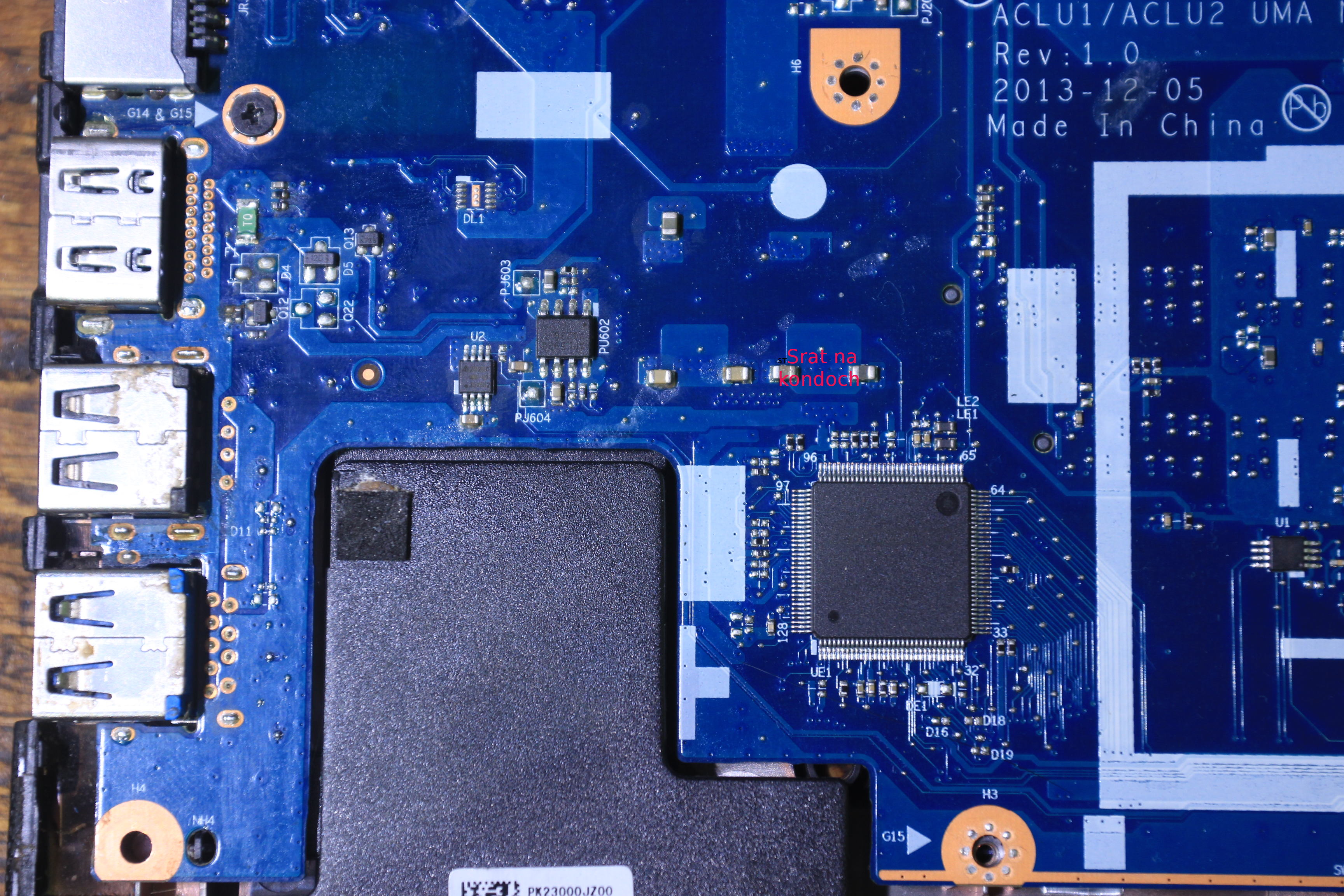

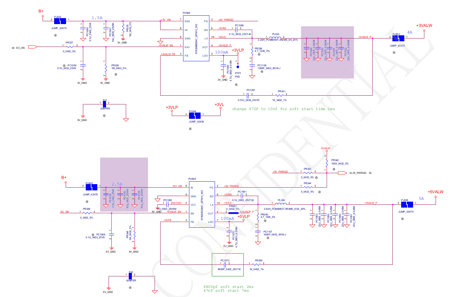

Takže to nie sú pamate, tie sú na druhej strane, to je napájanie toho štartovacieho IO čipu IT8586E
a BIOS-u. Len ako zistiť čo ten skrat sposobuje ?
- Lokalita:SO, SK
Tieto označné oblasti / slabo fialovou / sú v skrate. Tak kde hľadať príčínu ?
- ikovlabs
- Příspěvky: 569
- Reputace:61
Kdekoliv na napajene lajne.
Sel bych po kondenzátorech pripadne IO obvodech.
Zkusenejsi muzou zkusit pripojit externi zdroj(neprehnat samozrejme napeti...) a monitorovat kde zkrat produkuje teplo.

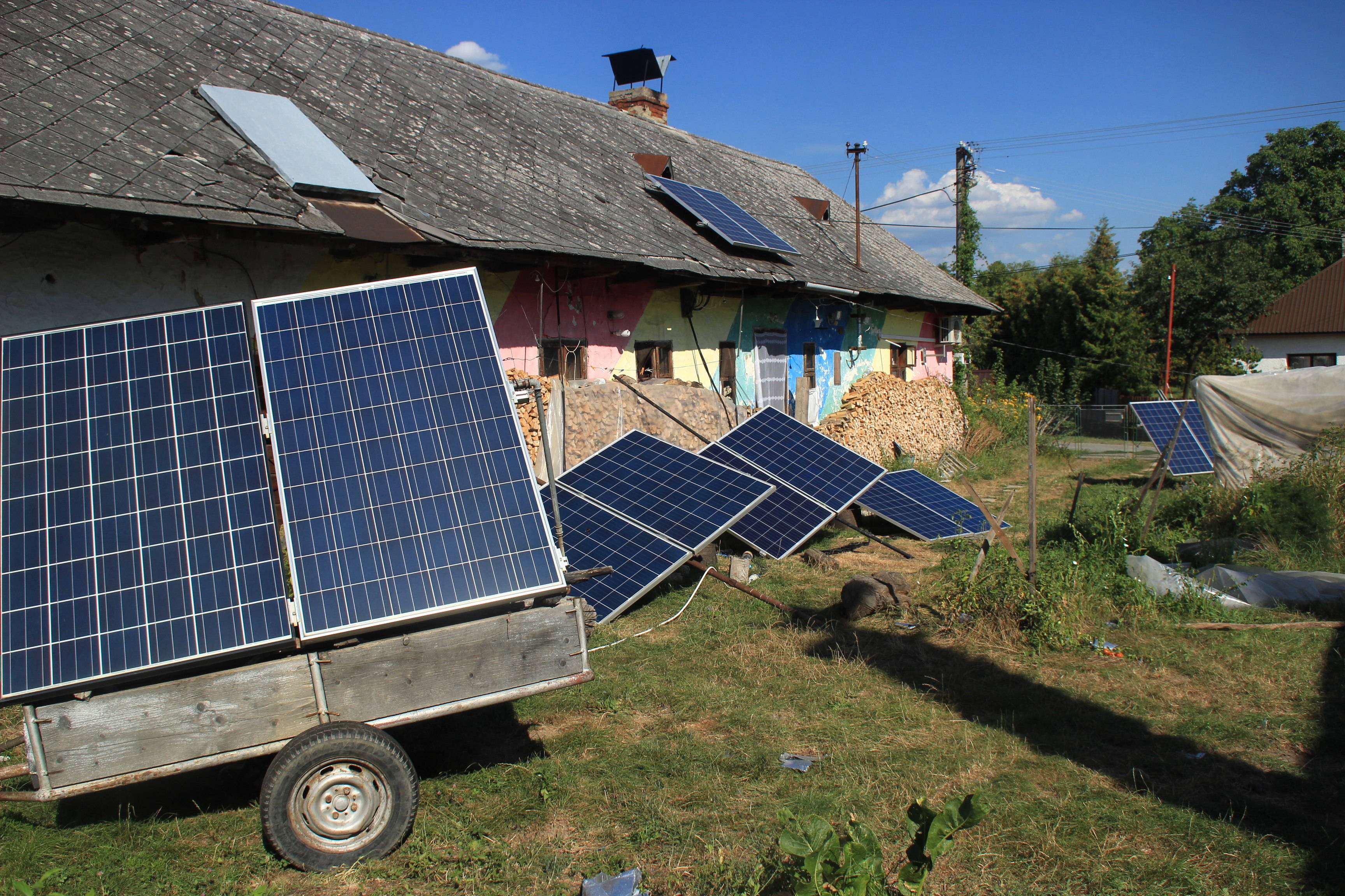

A je to tu. Moja malá elektrárnička vyrobila 7 000 000 Wh.
Povodne bol plán vyrobiť ročne 1320 Wh. Dnes to vyzerá takto:
2014 : 0 kWh - nebol ešte monitoring
2015 : 975 kWh,
2016 : 1733 kWh,
2017 : 2321 kWh,
2018 : 1976 kWh.
Sebestačnosť klesla na 58.82 %.
Účinnosť FVE trošku vyrástla, lebo som vyhodil časť Pb, na : 82.85 %.
Včera som zváral ďalší tracker a ešte ma jeden čaká.
2015 : 975 kWh,
2016 : 1733 kWh,
2017 : 2321 kWh,
2018 : 1976 kWh.
- vata
- Příspěvky: 1407
- Reputace:93
Velmi hezký výkon za 4 roky na tak malou FVE - gratuluji. Já mám 1,5kWp, ale ročně vyrobím něco málo přes 1MWh a celou dobu provozu se blížím k 6MWh. Kromě zastínění terénem a stromy i tím, že v létě, kdy je to schopné dát odhadem 8kWh už to prostě nemám jak spotřebovat - netěžím
Max. denní výroba u mě byla 7,3kWh, to musí aspoň dva dny předtím nesvítit, aby byla baterie v deficitu a bojler studený, a ještě je potřeba ten den prát a péct. A to není vždycky
Účinnost máte taky pěknou, u mě 85%, téměř všechny ztráty na měniči. Ve strojovně je to teď v létě znát, sklep je už na 20 stupních u země... Skoro uvažuju, že bych to teplo aktivně odváděla ven.

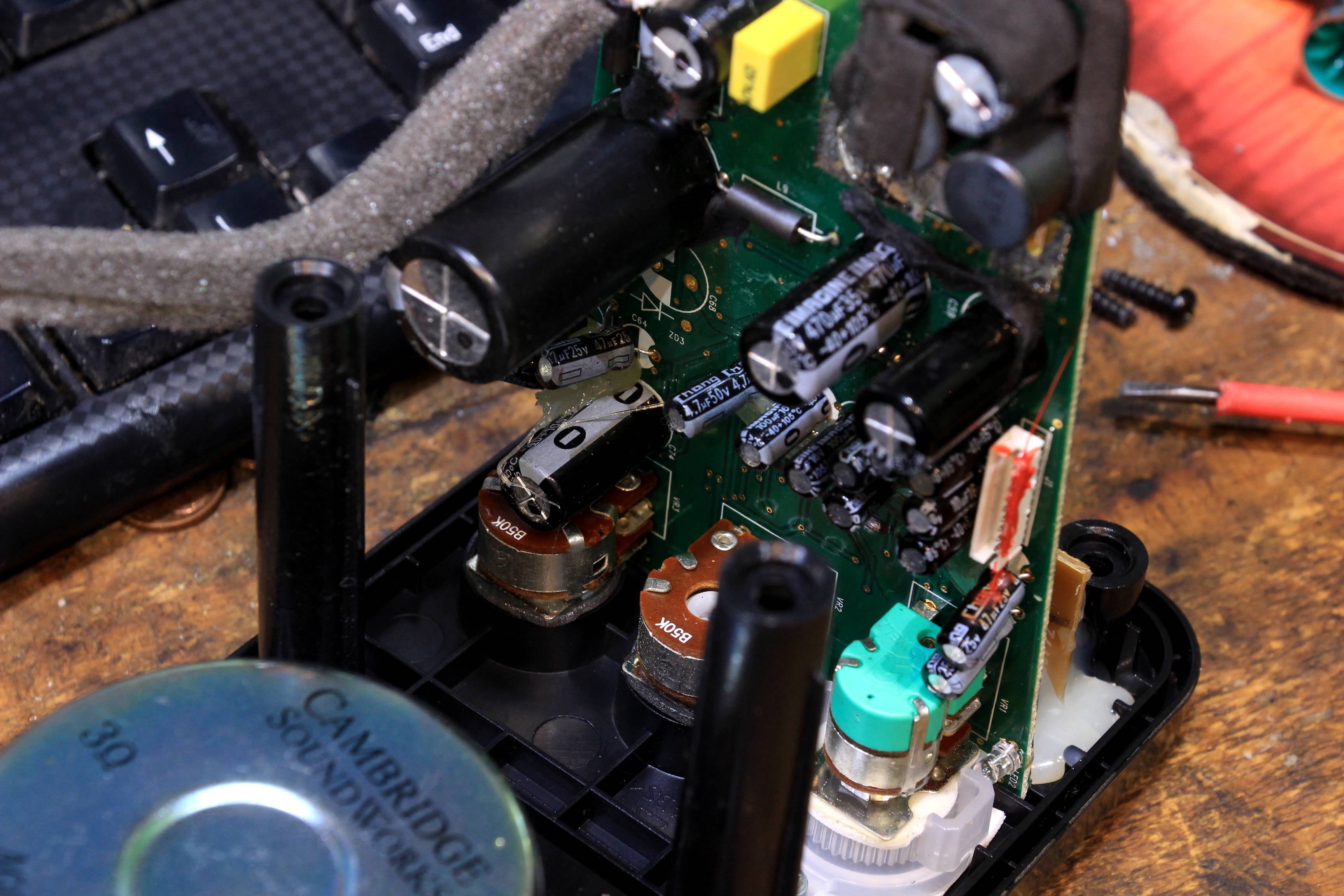

Čím vyčistiť potenciometre, ktoré sposobujú praskanie a šum v reprákoch ?
- thomas.007
- Příspěvky: 391
- Reputace:63
Chce to vyměnit za nové
V nouzi je lepší posunout jezdec blíže ke středu (ohnout směrem dovnitř) aby jezdil po jiné části dráhy, většinou je dráha už vydřená. Pokud se potenciometrem moc nehýbalo, ale byly ve špatných podmínkách (venku, kuchyň apod.), dá se dráha vyčistit vatovou tyčinkou namočenou isopropylalkoholem (IPA), který se vypaří beze zbytku, špínu nasákne vatová tyčinka.
- Příspěvky: 2877
- Reputace:532
- Kapacita baterie [kWh]: 64
Navrtat na vhodném místě malou dírku a vstříknout dostatečné množství přípravku Servisol Super 10. Pomůže to ale jen na omezenou dobu.rottenkiwi píše:Čím vyčistiť potenciometre, ktoré sposobujú praskanie a šum v reprákoch ?
- ranxon
- Příspěvky: 15
- Registrován: stř črc 06, 2016 10:34 pm
Používala sa aj červená diava. Ja ju používam do dnes, ale ako píše kybos je to len na obmedzenú dobu.

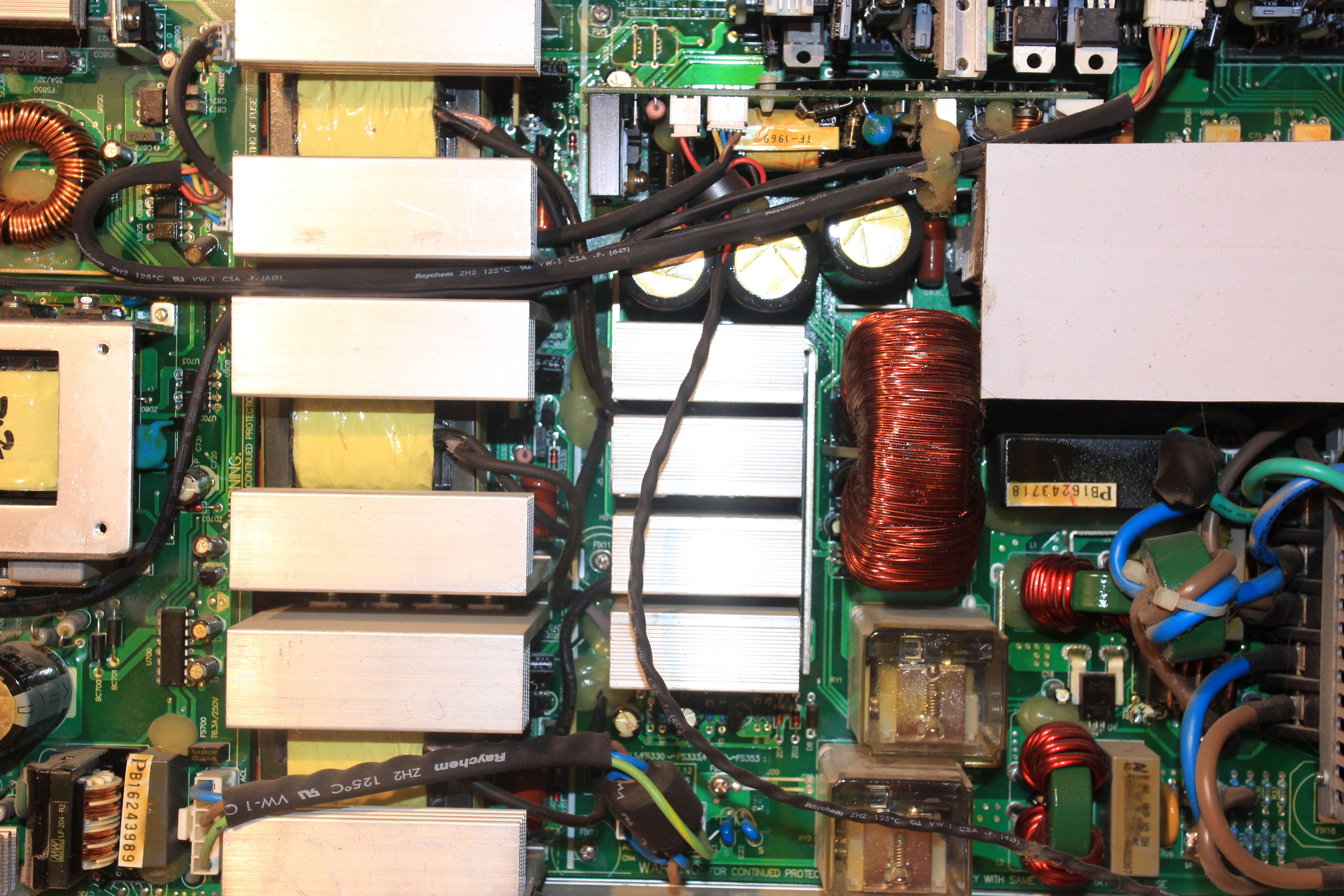

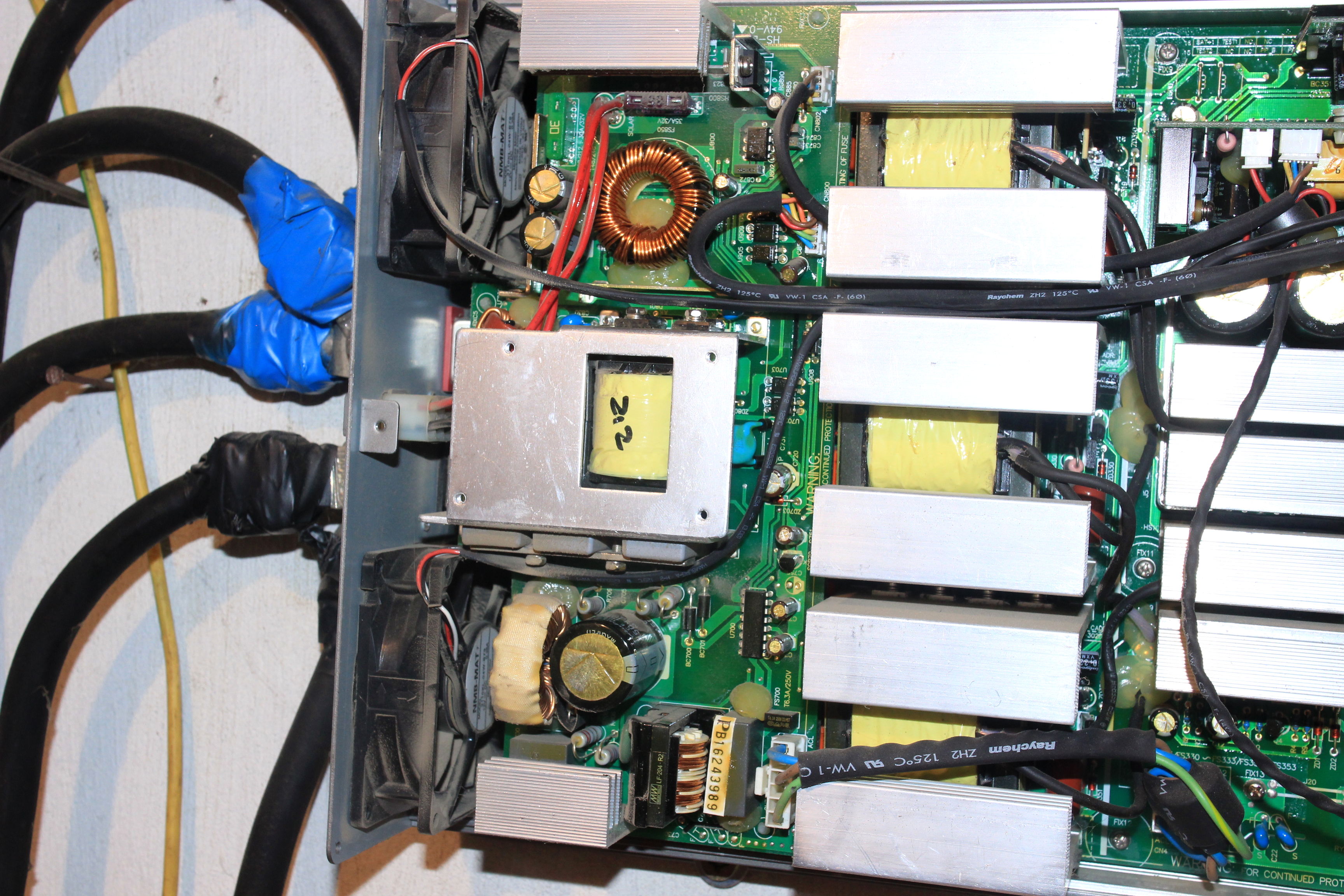

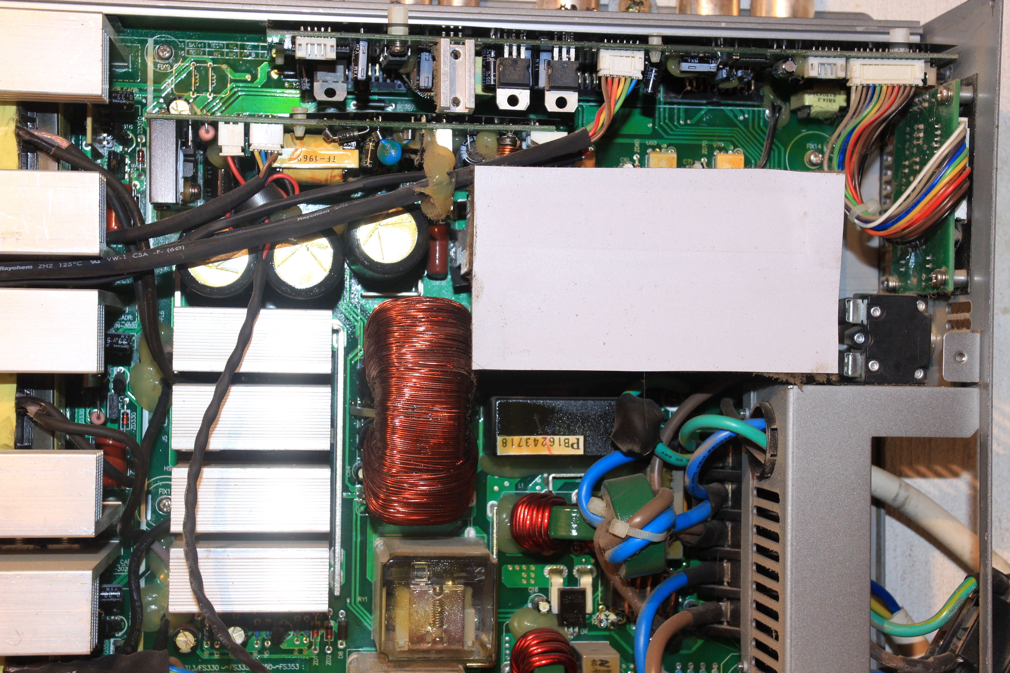

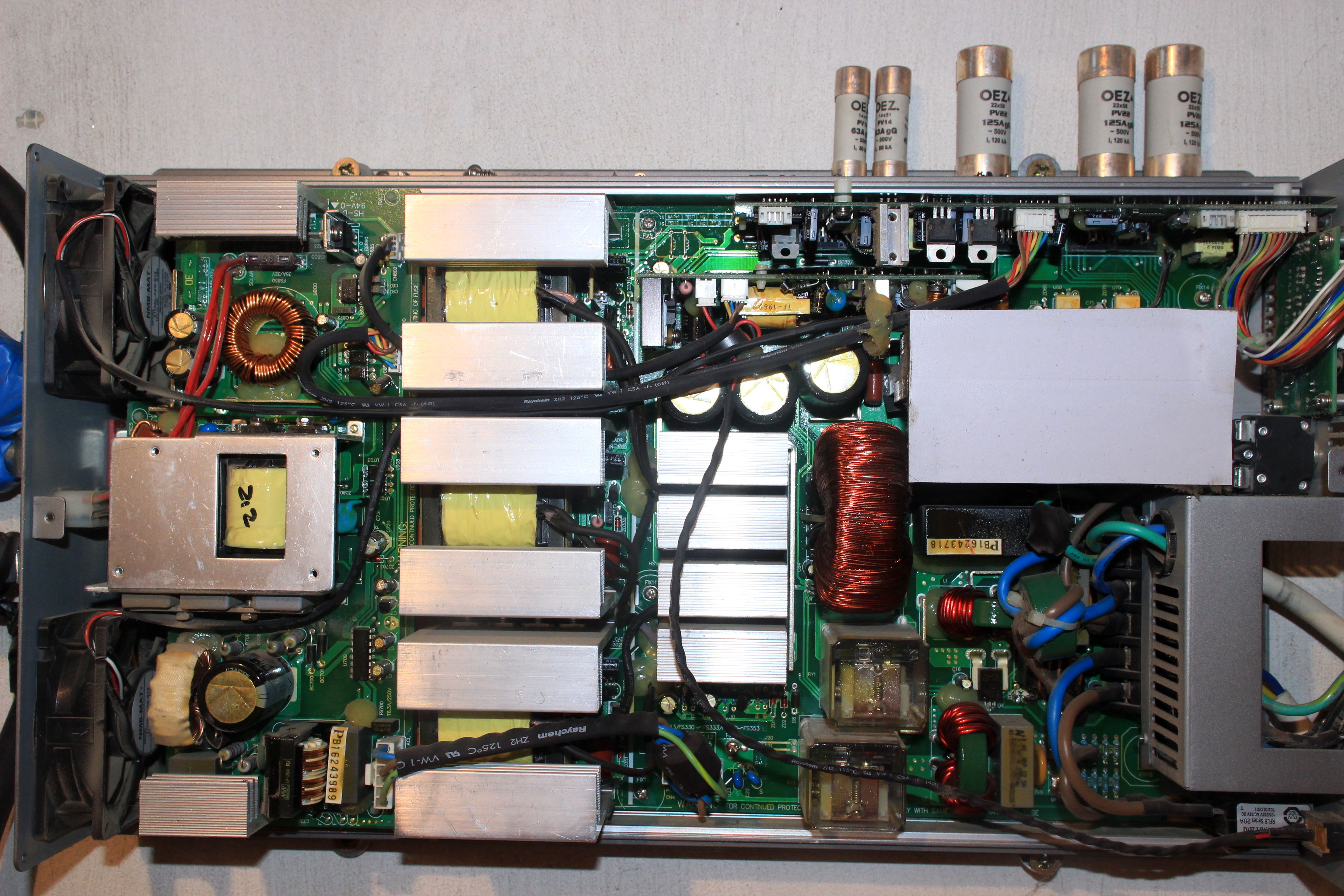

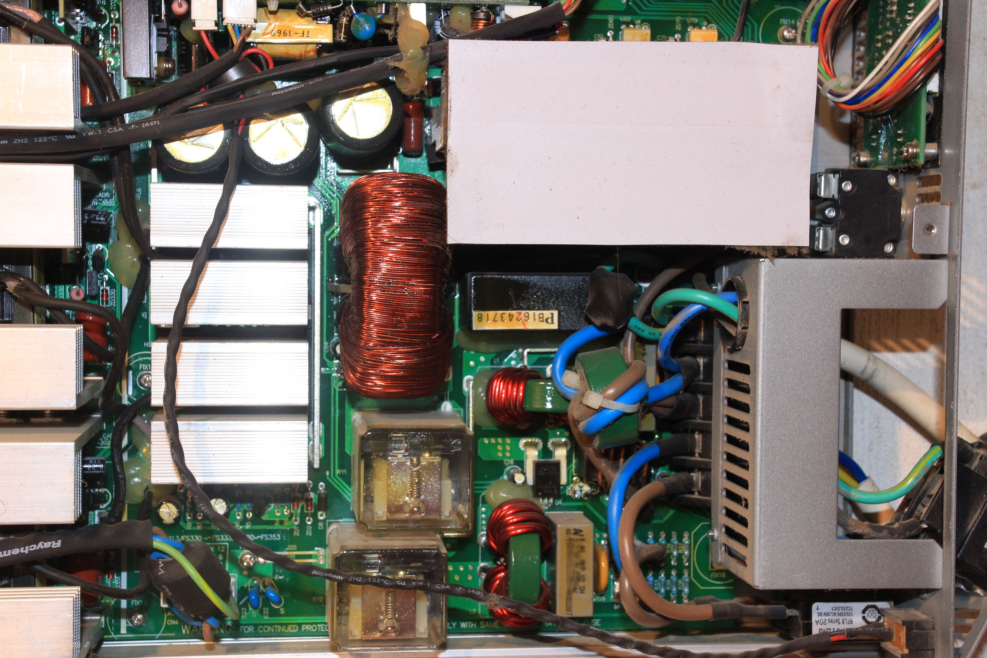

Aké črevá má MeanWell 3000 TN 12 V / 350 A ?
Potreboval som dorobiť zapínanie cez Arduino, tak ho aspoň vyčistím.
