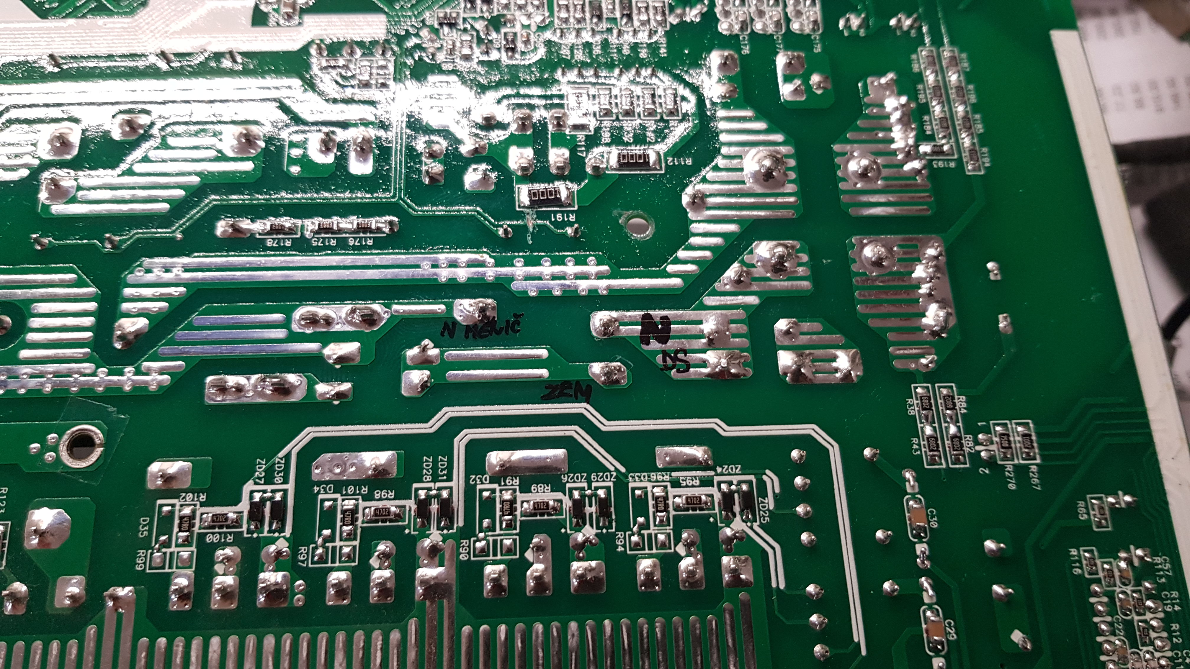

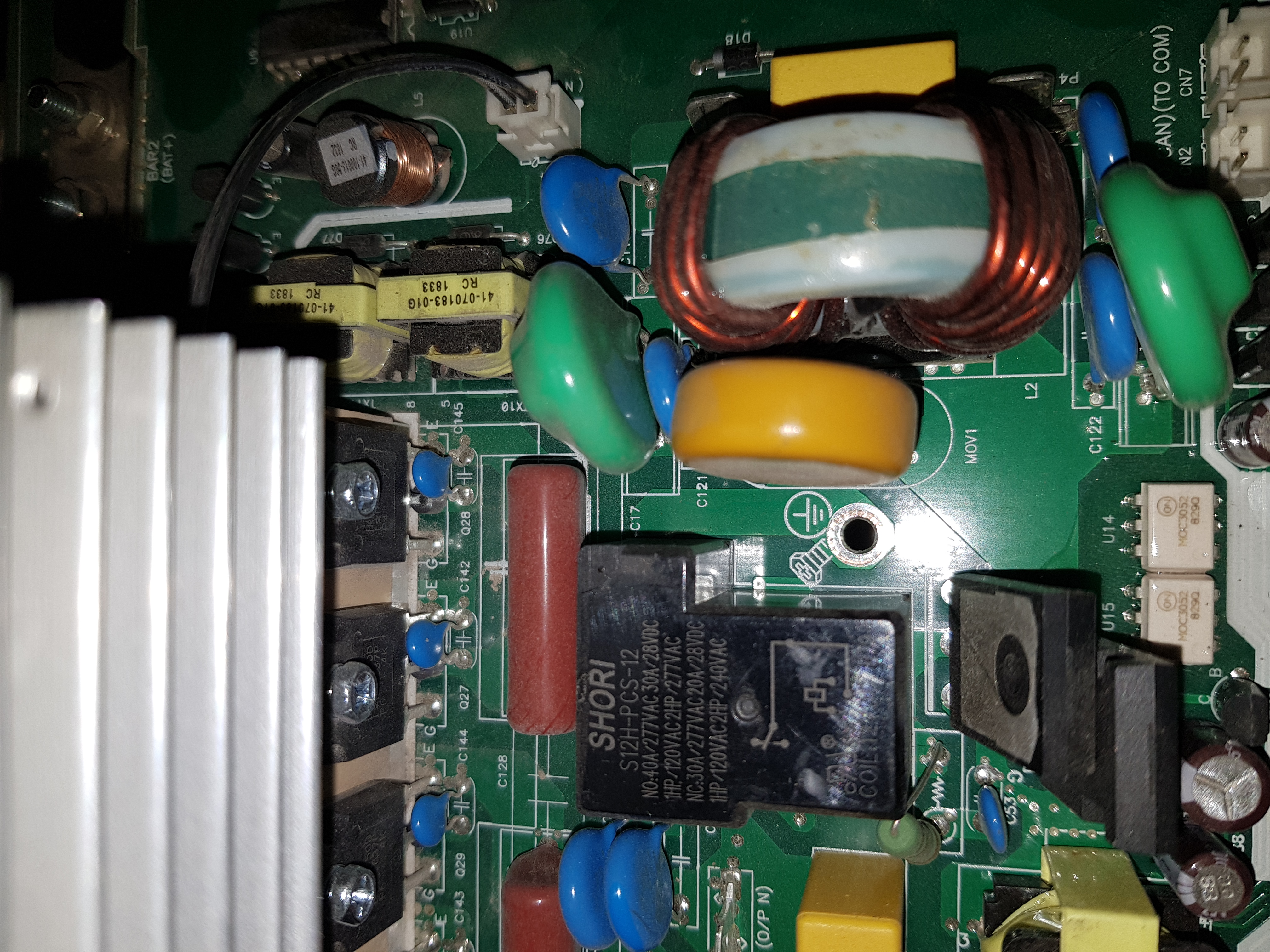

Napíšu zde jeden poznatek, třeba se bude někomu hodit:
Verze PIP MK. Řešil jsem, proc me nevybavuje chranic za pipem. Zjisteno zem/nula okolo 50V. Dumal jsem jak je mozne, ze kdyz pripojim DS na vstup pipu, po cvaknuti rele je vse ok. Rozborkou zjisteno, ze pip po privedeni DS propojuje N/DS a N/Invertor. Po vypnuti DS propoji N/Inv a zem svorku menice, kde mame privedenou PE. Cinani udelali propoj Zem(šasi)/relé jednim pitomým šroubkem i když jinde jsou fastony a tady byla potíž. Šroub neměl dobry spoj. Stacilo ocistit a dotahnout. Propojenim N/DS a N/Inv se nic nestane v zadnem rezimu, logicky ani nemůže. Pořad je to ta stejna N defakto Zem.
Jeste bych doplnil, ze chyba byla na moji strane, pri montazi desky kdysi davno. Spatne jsem ten sroubek dotahl. Kazdopadne ja bych udelal ten propoj taky na faston.

Z podobnýho aksperta jsem si kousek desky metodou "gheto style" odřízl jako výstupní filtr pro svůj bastl, a zrovna těch šroubků jsem si všiml, dokonce jsou dva, jeden je pro to relé a varistor od N, a druhej je pro varistor od přívodu L ze sítě...

Přátelé,hurvayz píše:Napíšu zde jeden poznatek, třeba se bude někomu hodit:
kolega Hurvayz je zbytečně skromný a nepochlubil se, že nám k tomu natočil i instruktážní video. Popisuje, co vše je připojeno přes fastony, a co naopak konstruktér Axperta vyřešil šroubkem přes základní desku.
