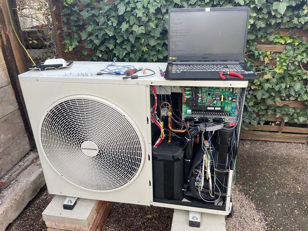

Pánové,jak máte nastavenou položku 15 frekvence kompresoru při odmražování já tam mám z výroby 60Hz a v návodu je uvedeno 12Hz. Díky

mam taky 60Hz

tak já mám zapojeno a čekám na noc až spadne teplota
ale teď "nasucho" to dělá přesně co má

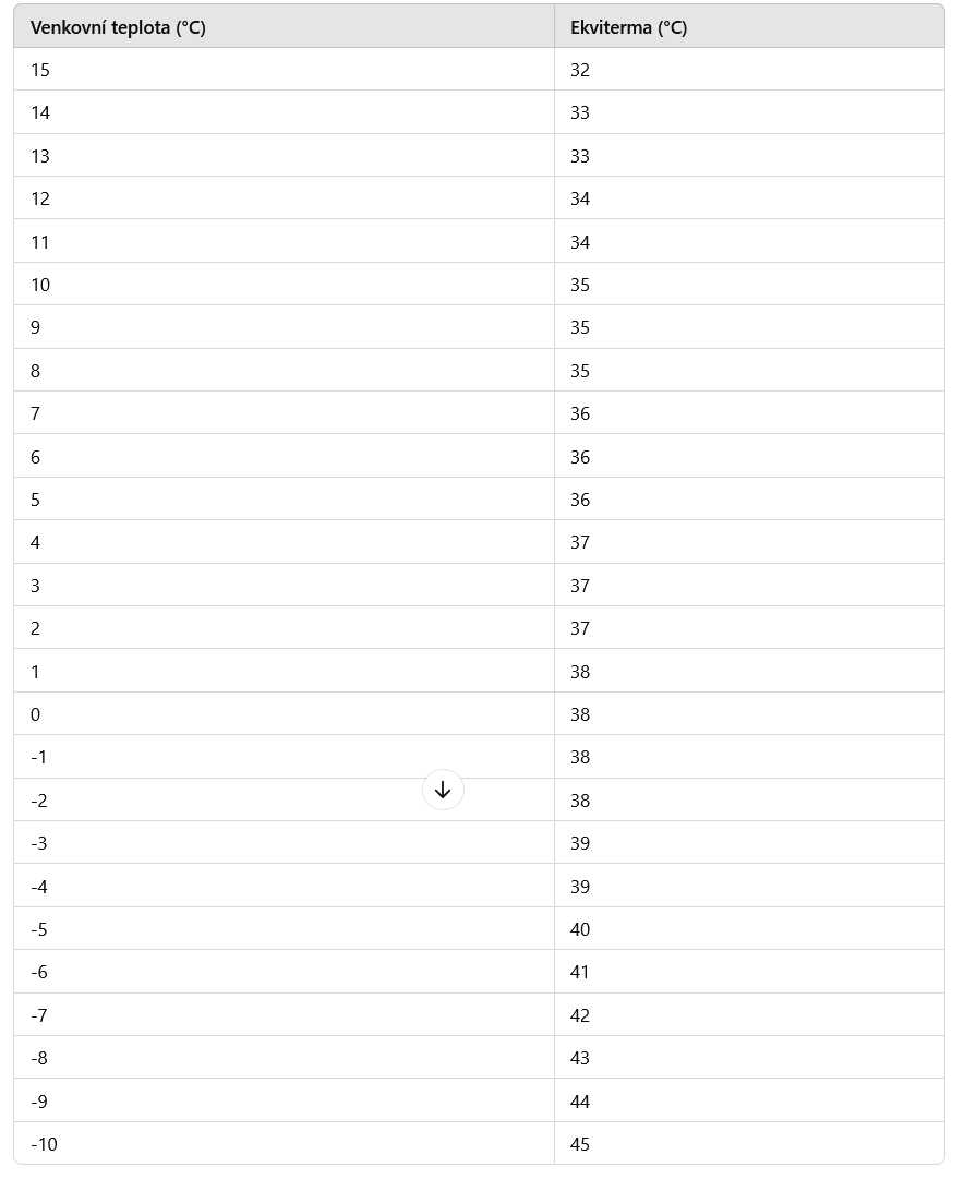

kdyby měl někdo zájem o kód tak jsem si udělal ekvitermní křivku topné vody v HA, sleduju venkovní teplotu a s každou změnou automaticky vypočítám novou teplotu dle křivky a odešlu ji tepelku ať si ji nastaví. Funguje to až překvapivě dobře
